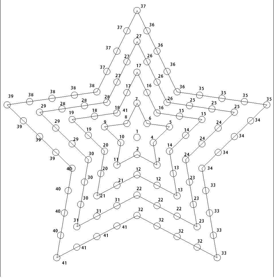

ich wollte zu Weihnachten einen Stern aus LED's basteln, welcher aus 4
Ringen besteht (Siehe angefügtes Bild). Ich möchte das der Stern folgend
aufleuchten kann
1. Jeder Ring alleine (also von innen nach aussen, bzw. von aussen nach
innen
2. im Kreis, also alle Ringe und dann auffüllen.
jetzt wollte ich wie folgt vorgehen
(Im Bild äußester Kreis) ich gehe von einem Pin zum äußersten Ring und
von da zur LED 32. Die 4 LED's mit der 32 sind in Reihe geschaltet (So
auch alle anderen (LED's mit der Gleichen Nummer sind in Reihe
geschaltet)). hinter der letzten LED wollte ich dann einen Transistor
schalten. so würden ja nur die 4 LED's mit der 32 leuchten. für den
ganzen Kreis müsste ich einfach alle Transistoren für diesen Kreis
durchschalten, sodass der äußerste Stern komplett leuchten würde.
Dazu hätte ich drei Fragen
Wie würde ich den Widerstand berechnen? es mach ja einen Unterschied, ob
nur die 4 LED's 32 (4 Stck) Leuchten oder die LED's 32-41 (40 Stck).
Welche Mikrokontroller könnte ich dafür nehmen? ich bräuchte ja 5 Pins
für die Ringe, und 41 Pins für die Abschnitte. Bisher habe ich immer mit
einem ATTINY2313 was gemacht, der wird hierfür ja aber wohl zu klein
sein.
Dritte Frage wäre dann noch, ist das so überhaupt vernünftig geschaltet?
Oder (wenn nicht) wie sollte es besser sein?
Chandler
Du könntest WS2812 LEDs mit integriertem Treiber verwenden und die alle
hintereinander schalten. Dann wäre der Stern allerdings farbig, d.h.
voll RGB steuerbar.
von Lan (Gast)
In jeden Zweig mit LED und Transistor gehört ein Widerstand.
R = U / I
Wobei U = (U_Versorgung - 4 * U_LED - U_Transistor) ist.
I ist der Nennstrom für eine LED.
Der ATtiny wird dafür ausreichen. Du musst nur das IO etwas erweitern.
Das kann man z.B. über den SPI Port machen. Siehe Schieberegister.

von Ro V. (robyn)
Nimm zwei Max7219, damit musst du dir keine großen Gedanken über
Transistoren oder Widerstände machen und du kannst nicht nur jede LED
einzeln ansteuern, du kannst auch die Helligkeit leicht anpassen.
