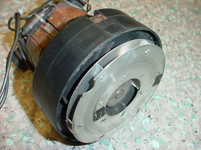

Wer kennt diesen Motor?
OP #3884846
es ist ein Motor, der mit Netzspannung ( 230V AC) läuft
bzw. gelaufen ist.
Diese Einheit ist eine Frässtaub-Absaug-Turbine.
Der Motor geht nicht mehr, und ich denke, die Kupferkontakte vom Läufer
sind derart runtergefahren, dass es wenig Sinn macht, neue Kohlen
einzubauen.
Er gehört in einen Koffer für mobile Fußpflege
Hersteller ist Fa. Ruck
Beispiel:
https://www.hellmut-ruck.de/shop/mobile-fusspflege/mobile-koffer-und-taschen/38507/podolognova-koffer-set?c=1108581
Der Koffer, wo der Motor reingehört ist schon älter, und wird längst
nicht mehr hergestellt.
Das Teil einschicken wäre das einfachste, aber die verlangen
astronomische Summen für jegliche Art von Service :-(  -  so dass man
dann lieber gleich nen neuen Koffer kauft --> für tausende Euro´s ;-)
Fragen:
- gibt es einen Fachbegriff für diese Turbine, wonach ich besser googeln
kann?
- Tipps bzgl. gut sortierte Anbieter solcher Motoren wären auch
hilfreich
Besten Dank im Voraus....   Matthias

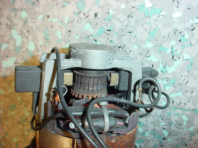

#3884930
Der Motor sieht aus als wäre er nicht genietet, also kann ihn jeder
Elektromechaniker leicht servicieren. Wenn der Rest ok ist, kann der
sogar nur den Kollektor tauschen.
Etwas unklar ist, ob der Kollektor so abgearbeitet ist weil die Kohle
schon bis aufs Kupfer abgearbeitet war oder ein Windungsschluß vorliegt
und Kollektorfeuer dran schuld gewesen ist.

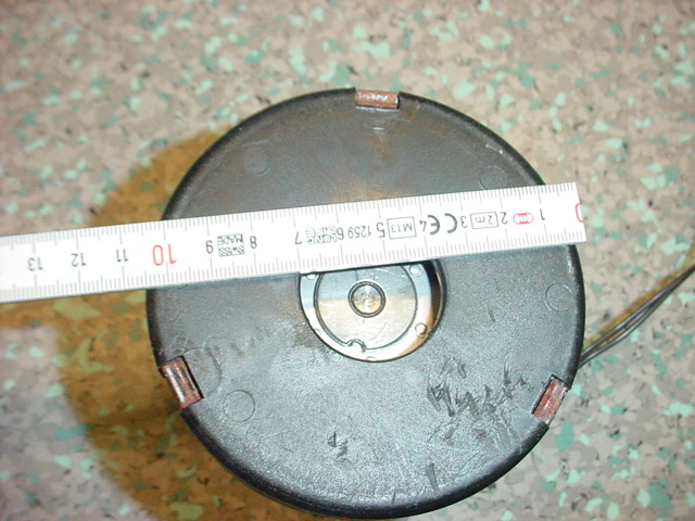

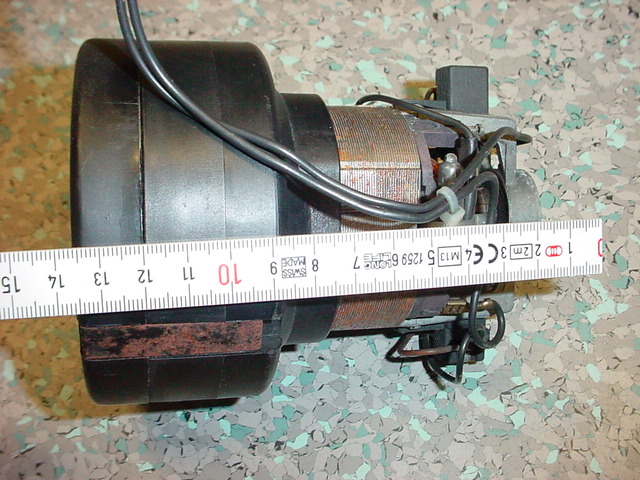

Gast #3884939
> Fragen:
> kann?
Sieht von hier aus aus wie ein gewoehnlicher Staubsaugermotor, vorne ist
der Luftaustritt?
Bastle gerade an einem "AEG Vampir" der ist aber scheinbar etwas
groesser, Durchmesser von ca 148mm Laenge ueber Alles ca 165mm.
Schau doch evtl. einfach nach Staubsaugermotoren mit etwa der selben
elektrischen Leistung wie deiner. Vermutlich wird ja etwas Spiel sein.
Gast #3885139
das Lüfterrad hast du doch schon runter und die 3 Metallklammern
ringsrum helfen dir nicht weiter wenn du die abnimmst?
damit kommst du aber sicher von der Front weiter, anders sehe ich bei
den Fotos keinen Weg für uns hier weiter ...
viel Erfolg

Gast #3885375
Natürlich wird sowas mit Turbine bezeichnet.
Aber mach doch erst mal neue Kohlen rein.
Im zweiten Bild auf der rechten Seite siht es aus, als wenn gerade der
letzte Rest der Kohle rausgerutscht ist.
Falls ein Kondensator verbaut ist, prüfe den auch mal.

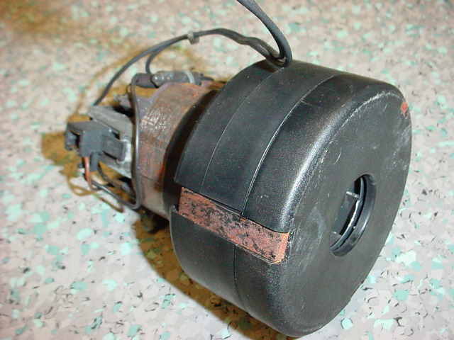

OP #3902160
nach längerem suchen fand ich eine Saugturbine, die der Bauform sehr
nahe kam.
http://www.hevo-shop.com/Staubsaugermotoren/230-V-Trockensauger/SMO-119-111-00-Saugmotor-230-V--800-Watt-einstufig-TP.html?XTCsid=97af8cc757b54a9b9fb0338f63c16d4b
Zum vernünftigen Preis von knapp € 40,--
Ich hab das Teil eingebaut, und NICHTS ging :-(
Das Resultat war, dass ursprünglich der Motor gar nicht defekt war,
sondern die Ansteuerung (Phasenanschnittsteuerung mit einem NE555...
etwa so wie hier skizziert.
http://www.ds-electronics.de/index.php?option=com_content&task=view&id=131
Diese hab ich repariert, und das neue Gebläse lief.... aber viel zu
laut.
Also hab ich mich entschieden, den "alten" Motor zu reparieren.
Mit neuen ( musste sie reinfeilen) Kohlen läuft er nun
zufriedenstellend, und mit einer erträglichen lautstärke  ( liegt wohl
an der Form des Turbinenrads).
Ich schließe nun die Diskussion und danke allen Beitragenden....
