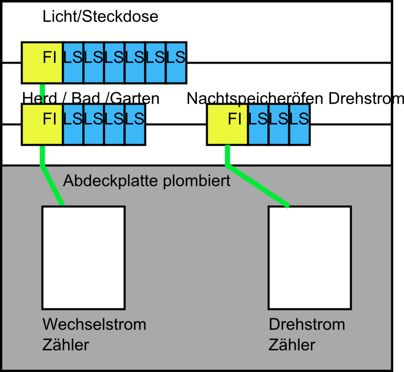

Ich würde gerne im Haus eine 3x32A Starkstromdose für diverse Arbeiten
am und ums Haus anbringen, wobei die 32A vermutlich nicht ausgereizt
werden.
Vorhanden ist:
1x Wechselstrom Zähler mit 2x FI und viele LS für Elektrik im Haus
1x Drehstromzähler mit 40A FI und je Phase ein 16A LS für Elektr.
Nachtspeicheröfen, welche jedoch nur im Ausnahmefall verwendet werden.
Die Zähler sind leider hinter einer plombierten Abdeckplatte verbaut,
hinter welche ich nicht blicken kann.
Nun würde ich gerne die Starkstrom Dose dazu bauen.
Optionen:
a) vorhandenen 40AFI + LS verwenden und zusätzlich zu den Speicheröfen
ein Kabel zum Starkstrom Stecker legen -> leider nur 16A und keine
eigene 3Phasen-Sicherung
b) Vorhandenen 40A FI verwenden und zusätzliche 16A 3 Phasen-LS zu den
vorhandenen 3 LS parallel hängen -> Darf man das?
c) Vorhandenen 40A FI verwenden und eigene 24-32A 3 Phasen-LS zu den
vorhandenen dazu hängen. -> 40A FI für 32A LS OK?
d) Eigenen FI mit ??A verbauen und 32A 3 Phasen LS verbauen -> welcher
Strom muss am FI bedruckt sein (Sicherheitspuffer?), muss eine
Schmelzsicherung vorhanden sein? Wie wird der Zähler geschützt?
Schmelzsicherungen kann ich im Sicherungskasten keine entdecken,
eventuell hinter der Abdeckkappe.
Im Sicherungskasten verlegte Kabel sehen alle sehr massiv aus, denke es
sind 4^2 werde ich noch nachmessen.
Handwerklich sollte die Arbeit kein Problem sein, nur Fachlich habe ich
mit Hausinstallationen nicht so viel Erfahrung.
Skizze vom Sicherungskasten anbei.

eine 16-A-IEE Anschlußdose reicht dir wohl nicht?

Wenn ich schon in dem Kasten herum werke, könnte ich natürlich gleich
was ordentliches dazubauen.
16A LS kostet das gleiche wie ein 32A
Kabel für den halben Meter fallen auch nicht ins Gewicht,
Lediglich der FI mit 40A macht mich unsicher, vor allem wenn im "worst
case"- Szenario die Nachtspeicheröfen zusätzlich laufen.

Wozu eine 3x32A Dose? Dir ist klar, daß die einen anderen Durchmesser
hat als die gängigen 3x16A CEE Dosen.
Mit 3x 16A kommst du bis 11KW. Has kannst du gleichzeitig die 700mm
Wippsäge plus den 10 Tonnen Spalter laufen lassen ohne daß die Sicherung
fliegt.
Ich würde die auch raten, lass die Finger von dem
Nachtspeicherstromkreis, hol den Elektriker daß er den
Wechselstromzähler durch einen Drehstromzähler ersetzt und lass dir die
3x16A CEE Dose anklemmen. Du kannst die Dose mit 5x2,5 Kabel ja schon
setzen und das Kabel bis zum Zähler führen und ggf. auch schon einen
3Phsen Fi und einen 3x16ALSS einbauen. Denn beim Elektriker zahlst du
etwa den 4-5fachen Preis für die Teile wie im Internet.
Anklemmen soll das dann der Elektriker.

Wäre es in Ordnung zu den 3 Nachtspeicher 16A LS weitere 3 16A LS für
die Drehstromdose anzuhängen? FI mit 40A müsste das ja auch im "worst
case" aushalten, oder?

was willste denn noch dazu bauen, reicht das eine Chaos nicht jetzt
schon aus?
mit dem hier
beweist du eindeutig dass du lieber die Finger davon lässt, die 16er
kosten knapp unter 2,- Euro, die 32er mehr als des 4fache, also
Einkaufen sollte man dich dafür auch nicht lassen!
weil du des Nachts da an der Dose ja auch mords Verbraucher betreiben
wirst!
> Eine Art "best practice" Verschaltung für einen solchen Aufbau wäre
> praktisch.
was mir zu Denken gibt ist die Tatsache dass da noch ein völlig
überflüssiger Ein-Phasen-Stromzähler mit rumwerkelt, wofür ist der denn
eigentlich?
Habt Ihr Untermieter oder einen extra Abgang den ihr separat zählen
müßt, oder war da auch schon vorher einer so clever wie du dich jetzt
selbst einstufst? Der 1 Ph~ Zähler ist dann aber auch etwas seltsam
belastet, hat das ein eingetragener Fachbetrieb erledigt oder ist deine
Skizze einfach nur mal Raten-Mal-Mit-Rosenthal?
Das Best-Practice erldedigt dann wohl doch besser eine erfahrene
Fachkraft, wenn der das überhaupt so machen würde > jetzt schon etwas
unlogischer Aufbau, aber wenigstens Plompen davor, damit das nicht noch
unlogischer wird.
OP #3884985
Der Drehstrom Zähler ist für einen eigenen Nachtstrom-Tarif.
Die "Nacht"-Speicheröfen können aber auch tagsüber genutzt werden, Sinn
ist aber, dass die "günstig" in der Nacht heizen.
Werden nur nicht benutzt, da zum einen nur am WE wer im Haus ist und ein
Holz-Ofen vorhanden ist.
Auch wenn der Nachtstrom am Tag vermutlich teuer ist, ist es bestimmt
trotzdem günstiger diesen zu benutzen als einen neuen Zähler verbauen zu
lassen.
Also Heizung+Starkstromdose gleichzeitig ist sehr unwahrscheinlich,
nachdem 16A+16A max aber immer noch weniger sind als der 40A FI ist,
sehe ich da kein Sicherheitsproblem. Könnte nur sein,dass irgend wo eine
Schmelzsicherung versteckt ist.
Was mir zu denken gibt, ist dass der Herd in der Küche nur 2 Phasen
hat...
Dafür gibts aber einen Gas Anschluss in der Küche.
Kosten habt ihr recht, die >16A kosten wirklich etwas mehr, aber um 40€
gibts schon 3 Phasige 32A
http://www.amazon.de/Hager-MBN332-LS-SCHALTER-HAGER-3POLIG/dp/B000UWAMN8

Also nochmals, spricht etwas dagegen zu den 40A FI + 3x 16A LS nochmals
3x16A LS dazu zuhängen? 24A würde sich da rechnerisch auch noch
ausgehen.

Zu dem Konstrukt da im Zahlerkasten, das wird links auch ein
DrehStromZähler sein, putz dir mal die Brille!
Kein EVU läßt in einer Anlage eine solche Schieflast schon am Zähler zu,
oder zählt der 1-Phasen-Zähler nur gemultiplext nacheinander jede der 3
Phasen ;-)

Bau an deine ganzen 32-A-Geräte mit IEE-Stecker einen 16er statt dem
32er ran oder um, und dann reicht auch eine 16er IEE-Dose. So machen das
die EFK, nicht so einen Aufwand mit 32er Dose am schmalbrüstigen
Versorgungspfad.
Im Nachzählerbereich hast du ja eigentlich auch nichts verloren, weil
Freischalten wird das nächste Problem für dich.
In der Zeit hier wo der Thread gefüllt wird hat das ein Eli in
0-komma-nix auch fertig, mit eigenem Material und Grips immer dabei!

Dein Projekt ist abhängig von der Vorsicherung im Hausanschlußkasten und
von dem tatsächlich notwendigen Anschlußwert.
Mit normalen "B" oder "L"- Automaten wirst du nit glücklich, bei einem
Motor tut's eher ein "C"-Automat. Also einfach zum Nachtspeicher
parallelschalten wird nix.
Wenn du den Nachtspeicherofen eh fast nie benutzt, kommst du nit
günstiger weg mit nur einem normalen Drehstromzähler? Ich würde da mal
beim Versorger oder Elektriker nachfragen. Dann lassen sich die
Verbraucher besser aufteilen. Und der Elektriker kann dir auch sagen,
wieviel Anschlußleistung deine Hauszuleitung hergibt. Nur 4mm² ist arg
dünne.

Tut mir leid, aber ich versteh nicht wo das Problem sein soll.
Die 3x 16A könnte ich sogar "gefahrlos" hinter dem abgeschalteten FI
montieren, abgesehen davon dass ich durchaus auf mich aufpassen kann :)
Paul Baumann schrieb:
> Ja sicher, Du machst das schon....
Ich wollte niemanden beleidigen, hab aber schon genügend
"professionelle" Installationen gesehen, die so sicher nicht korrekt
sind.
Einige davon in meiner Mietwohnung, aber das ist eine andere Geschichte.
Es steht jedenfalls "Wechselstromzähler" am einen und "Drehstromzähler"
am anderen. Was drin steckt kann ich nicht beurteilen, aber kann schon
sein, dass die anderen beiden FIs auch 3 Polig sind. Ist aber auch auch
egal, denn der "Drehstromzähler" hat eh das ganze Jahr nichts zu tun und
wäre für mein Anliegen bestimmt geeignet. Was du mit freischalten

Ich denke mal, ich werde einen 32A Stecker verbauen und mit 16A
absichern sowie einen Adapter von 32A zu 16A Stecker bauen, dann kann
ich alle Geräte nutzen. Im schlimmsten Fall fliegt die 16A Sicherung
beim 32A Gerät.
Am Gerät einen 32A Stecker zu 16A umbauen, halte ich für fahrlässig...
OP #3885072
Danke Helege, endlich mal ein Beitrag der mich weiter bringt :)
Wenn ich erstmal 16A LS zu den vorhandenen 16A dranhänge, wäre das
Sicherheitstechnisch in Ordnung?
Wenn dann der LS fliegt, weil mein Gerät zu viel Strom zieht, ist das ja
nicht weiter tragisch. Wäre aber unter 25€ und geringer Arbeit
umsetzbar.
Was muss erfüllt sein, damit ein LS Typ C verbaut werden kann?

Adapter 32A auf 16A ist logischerweise nicht erlaubt. Dann musst du
einen Würfel mit zusätzlicher Absicherung haben.
Am Gerät den 32A gegen 16A tauschen ist kein Problem. Ob die Maschine
mit 16A damit läuft ist natürlich eine andere Frage.

Ob dein FI nur für Heizung oder auch andere Anwendungen geeignet ist,
läßt sich schwer feststellen. Es gibt so viele verschiedene. Beispiel
http://image.schrack.com/kataloge/k-indus-d1/?page=73
Und ungeklärt ist, ob die Hauszuleitung stark genug abgesichert ist für
einen fetten Motor plus dem restlichen Haus. Das muß schon ein
Elektriker feststellen.

Du musst erst mal rausfinden, wie belastbar dein Nachtstrom ist. Wenn da
nur 4mm2 verlegt sind, ist das zu wenig für 16A + 32A, aber
normalerweise liegen dort 10mm2 (Stromschiene) und manchmal 16mm2
(Zuleitung, vor allem wenn länger als 1m). Es hilft dir nichts, wenn
dein Nachtstrom mit 25A vorabgesichert ist. Du musst die Vorsicherung
sowieso finden, wenn du an dem Kasten fummeln willst.
Dann spräche nichts dagegen, an den 40A FI neben den 16A Automaten noch
einen 3x32A Automaten zu klemmen und mit 6mm2 Leitung zur 32A CEE
Drehstromsteckdose zu gehen.
Ist es legal den Nachtstrom dafür zu nutzen ? Da es HT HauptTarif und NT
NebenTarif heisst, ist das kein Problem.

Ich denke ich werde einfach einen 3erBlock 16A Typ B zu dem vorhandenen
FI dranhängen.
Die Nachtheizung läuft eh nie und die Zuleitung, soweit ich sie
beurteilen kann, sieht dafür massiv genug aus.
Ob ich mit 16A TypB glücklich werde, weiß ich nicht, aber für die
meistens Anwendungen wirds wohl reichen und lässt sich mit geringen
Aufwand, Gefahr und Kosten umsetzen.
Zur Vorsicherung komm ich leider nicht dazu.
Ich werd dann noch die Querschnitte mit der Schieblehre nachmessen :)
Hab hier aber viel Neues dazu gelernt, danke.
