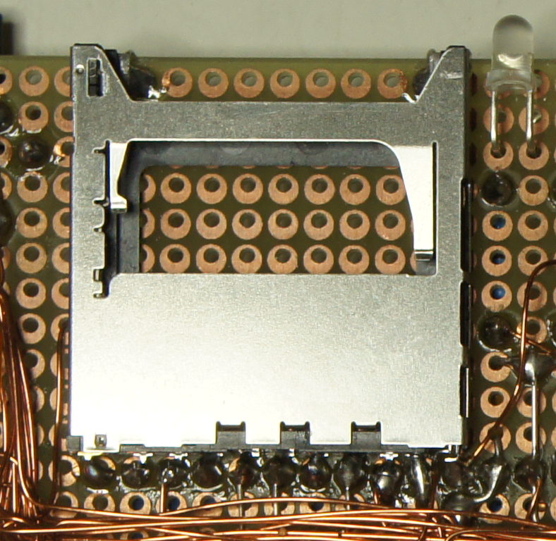

ich suche bisher vergeblich nach einem SD-Kartengehäuse (nicht
micro-SD-Karten), die Lötbeine im Raster von 2,54mm haben, so dass man
sie als Anfänger gut auf eine Platine löten kann.
Ich würde gerne bei mouser.com bestellen. Kennt jemand die Bezeichnung
von so einem Teil? Ich versuche grade seit über einer halben Stunde so
ein Teil zu finden, aber bisher erfolglos.

auch die handelsüblichen SD-Karten Halter / Slots lassen sich recht gut
auf Lochraster verwenden, siehe Bild (Ist ein Ausschnitt aus einem
meiner aktuellen Bastelprojekte). Die Kontakte haben genug Abstand
zueinander, um, bei geeigneter Positionierung, aufs 2,54mm Raster zu
passen, nur einen Anschluß der Schalter (Card-Detect / Schreibschutz)
musste ich hochbiegen (vorsichtig) und einen Fädeldraht anlöten. (Im
Bild ganz rechts) In den Lötaugen, an denen die Kontakte angelötet sind,
sitzen auch noch THT-Bauteile. Bei diesem Karten-Halter, von Reichelt,
muß man, an bestimmten Stellen, unter dem Halter, Lötaugen entfernen, da
es sonst, beim stecken oder ziehen der Karte Kurzschlüsse geben kann, da
die Kontakte durchfedern, bis auf die Platine.
