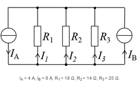

Guten Tag,
Ich habe die im Bild erkennbare Schaltung und muss dort den Strom I2
berechnen. Dies mache ich mit dem Überlagerungsprinzip, bei dem ja
bekanntlich Stromquellen durch LL & Spannungsquellen durch einen KS
ersetzt werden.
Das ist auch nicht das Problem. Habe es berechnet und erhalte einen
Strom von 4,28 A.
Nun bin ich aber die ganze Zeit am überlegen, ob dort Ströme
gegeneinander laufen?! Ist die Quelle Ib nicht andersherum geschaltet
als die Quelle Ia?
Stehe da grade echt auf dem Schlauch. Würde mich über einen kleinen Tipp
freuen :-)
Danke für eure Zeit!
Geht nicht, irgendwo muss der Strom ja hin. (Kirchhoff 1).
> als die Quelle Ia?
1.) Nein:
    Ein Teil des Stromes von IA fliesst als IB weiter bzw. umgekehrt.
    Die Differenz geht durch die 3 Widerstände.
2.) Ist auch egal (im linearen Netzwerk).
Zeig deinen Ansatz und deine Gleichungen einmal her. Ich glaube nicht,
dass du korrekt rechnest, wenn du I2= 4,25A erhälst.
Deine Hausübung wird dir hier aber keiner machen. Weiterhelfen und dir
deinen Denk- oder Rechenfehler aufzeigen, kann man dir aber nur, wenn
klar ist was du wie gerechnet hast.
Schau dir deine Zählpfeile noch einmal an...

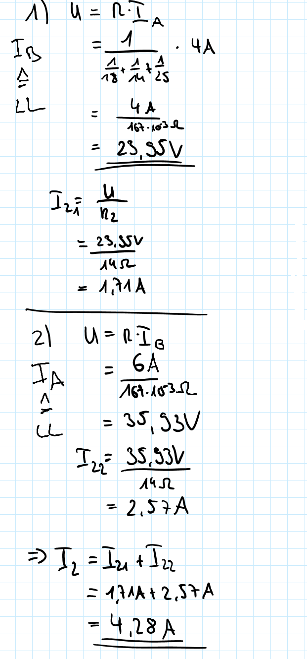

Okay deine Erklärung klingt für mich schlüssig, wenn ich das Netzwerk
als ganzens betrachte. :-)
Wenn ich jetzt aber z.B. erst Ia betrachte, dann bekomm ich in der
Richtung von Ia sag ich jetzt mal einen positiven Strom.
Wenn ich nun Ia weglasse und Ib betrachte, dann fließt der Strom doch im
Endeffekt in dieser Betrachtung in die entgegengesetzte Richtung oder
nicht?
Muss ich die beiden Teile von I2 dann nicht schließlich subtrahieren um
den tatsächlichen Strom I2 zu erhalten?
Oder versteh ich da wieder was falsch :-D
> Strom von 4,28 A.
Das kann kaum sein. Durch die Widerstände fließt die Differenz zwischen
IA und IB, also genau 2A. Der Verteilt sich dann entsprechend der
Leitwerte.

Wie vorgeschlagen hier mein Rechenweg!
Könnte es evtl. sein, dass ich I21 und I22 subtrahieren statt addieren
muss?
hallo sparkle,
also ich komme auf ein anderes ergebnis, aber du hast den fehler schon
selbst erkannt ;). bei dem überlagerungsverfahren werden zum schluss
alle teilströme unter beachtung der flussrichtung bzw. vorzeichen
miteinander addiert. in deinem fall fließt der teilstrom der Stromquelle
B entgegngesetzt dem zählpfeil von i2, heißt er wird subtrahiert. hoffe
das hilft dir weiter.
gruß john
Mal überlegen: wieviel Strom fließt den  insgesamt durch die drei
Widerstände? Von den 6A fließen schon mal 4A durch die andere
Stromquelle, bleiben also wieviel für die Widerstände übrig? Ergo ergibt
sich I1+I2+I3 = -2A von -(6A-4A).
Und dann einfach den Stromteiler ausrechnen: die Ströme durch jeden der
drei Widerstände verhalten sich umgekehrt proportional zum Widerstand.
Und zusammen ergeben sie die -2A...
