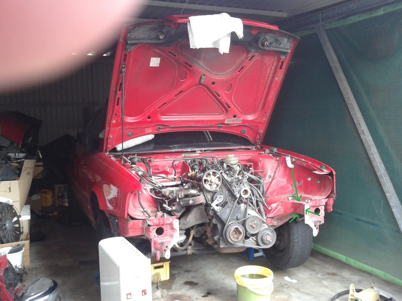

möchte bei mir im Auto eine Standheizung nachrüsten. Das Halteblech
fertige ich selber an. An der Stelle wo ich die Heizung einbauen möchte
ist ein Vierkantträger im Motorraum. Wie befestige ich am besten das
Halteblech an dem Vierkantträger? An schweissen habe ich schon gedacht,
nur möchte ich das Auto so wenig wie möglich "verletzen". In dem Träger
sind bereits Löcher drin, nur kann ich keine Mutter von hinten einfügen,
da der Träger von allen seiten geschlossen ist.
Hat jemand da ne Idee?
MfG Tom

Hey,
schneid ein gewinde in den träger, sollte gehen.
ansonsten bleibt dir nix anderes übrig als zu schweißen und danach den
träger wieder zu versiegeln
vor dem Schweißen TÜV fragen. die mögen Bastelleien an tragenden Teilen
nicht immer.
Tom Z. schrieb:
> In dem Träger
Dafür gibts die Spreizklammern aus Kunststoff.

Tom Z. schrieb:
> Das mit dem Gewinde ist eine gute Idee :D
> Meinst Du es hält?
> Habe gerade ein Bild gefunden (nicht mein Auto) wo die Stelle
> ersichtlicht ist. Habe mal die drei Bohrungen grün markiert.
Wenn es sich dabei wirklich um die gleiche Stelle handelt, so ist
das ein tragendes Teil und an dem würde ich weder schweissen, noch
sonstwie manipulieren. Da kannst Du nur unter Verwendung der vor-
handenen Bohrungen Dein Halteblech z.B. mit Blindnieten befestigen.
