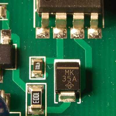

zu dem oben erwähnten Bauteil suche ich ein Datenblatt und stehe da
irgendwie auf dem Schlauch (oder bin zu blöde zum suchen).
Vermutlich handelt es sich um eine Überspannungsschutzdiode und der
Hersteller dürfte General Semiconductor (jetzt Vishay) sein.
In der Schaltung ist das Teil parallel zur LED eines Optokopplers
geschaltet.
Gruß Thomas

Dürfte eine SMBG30A sein.
