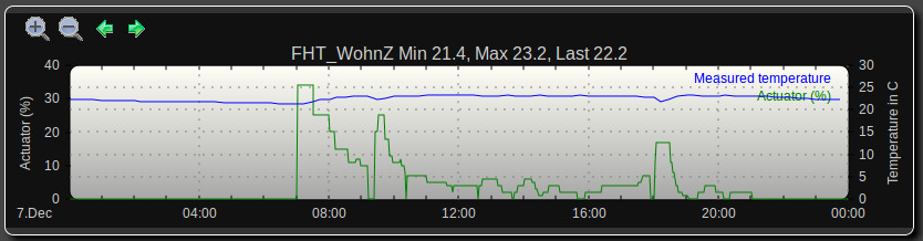

Gast #3915964
wolle g. schrieb:
>>im modernen Wohnungsbau sind 5-6h ohne Heizung sicher kaum messbar bei
>>Aussentemperaturen >0C.
> Bei Interesse könnte ich Dir mal Kurven zeigen, wo zu sehen ist,wie
> schnell 24°C Raumtemperatur trotz Wärmedämmung (geschätzt ca. 25cm
> Schaumpolystyrol) verschwunden sind.
Da mir immer die Theoretiker gefallen, hier mal meine geloggten Daten
von gestern (07.12.14).
Ich habe eine Gastherme, das Wohnzimmer hat 30m² und 2 Außenwände, die
in Ytong mit Wandstärke 250 gebaut sind. Da ist dann noch eine
Fensterfläche von 6m².
Meine Therme geht 22:00 Uhr schlafen und wacht gewöhnlich 06:00 Uhr auf.
Im Wohnzimmer sind 2 Heizkörper, die jeweils mit FHT8V an einem Regler
FHT80b2 betrieben werden. Auch der Thermostat schickt die Stellventile
zwischen 22:00 Uhr und 06:00 Uhr in Stellung "zu"

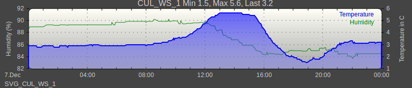

Die 2. Kurve ist die zugehörige Außentemperatur gemessen an meiner
Garagenwand.
Man beachte den "beträchtlichen" Temperaturverlust zwischen 00:00 und
06:00 Uhr.
