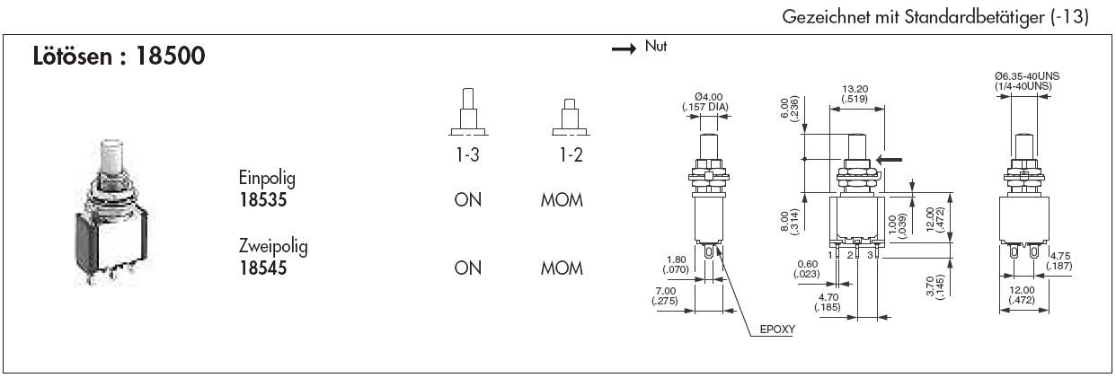

Meine Frage lautet, ob Einige auch sagen würden die Dinger sind eine
Fehlkonstruktion oder habe ich diese Mimosen nur falsch behandelt ?
Nun bin ich auf diesen Typ gestossen und weiß nicht wie ich dieses
( ein ) = tastend verstehen soll. Öffne ich nun den Öffner ( 1-3 ) beim
Betätigen und wenn dieser Taster einrastet bleibt dieser Öffner geöffnet
oder schließt dieser doch wieder und nur der Schließer ( 1-2 ) bleibt
geschlossen ? ( siehe Anhang )

Ganz einfach:
Ruhezustand: 1+3 geschlossen, 1+2 offen
Knopf drücken und gedrückt halten: 1+3 offen, 1+2 geschlossen
Knopf loslassen: 1+3 geschlossen, 1+2 offen

Irgendwie scheint das nur eine Theorie von Dir zu sein, hast Du diesen
Taster und kannst ihn mal für mich ausprobieren.
Laut angefügtem Schaltbild ist 1+3 ein Schließer und 1+2 ein Öffner,
also genau umgekehrt wie Du es schilderst.
Im Reicheltkatalog ( Schalter, Taster ) steht
ein = rastend / ( ein ) = tastend
Also ein Kontakt als Schalter und der andere als Taster würde ich jetzt
mal annehmen. Ich brauche halt jemanden, der diesen Schalter bzw. Taster
besitzt und das mal ausprobiert.

Da ist kein Kontakt als Schalter, beide Kontakte sind als Taster.
Wenn man den Knopf drückt, geht der eine Kontakt zu und der andere auf.
Beim Loslassen des Konopfs geht der geschlossene Kontakt auf und der
andere zu.
GENAU DAS SOLL DER "SCHALTER" AUCH!

Also ein Mitarbeiter von Reichelt schreibt folgendes :
>>> Zu dem Taster/Schalter, zwischen den Kontakten 1+3 finden Sie einen
>>> Schalter, das bedeutet wenn sie den  Schalter betätigen haben Sie eine
>>> dauerhafte leitende Verbindung zwischen den Kontaktpins 1+3, diese hält so
>>> lange an bis Sie den Schalter wieder betätigen. Bei den Kontakten 1+2
>>> hält
>>> die Verbindung nur so lange wie Sie den „Taster“ gedrückt halten.

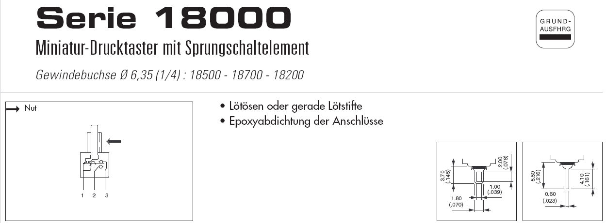

Was ist eigentlich an der Beschreibung im Datenblatt
  'Miniatur-Drucktaster mit Sprungschaltelement'
so schwer zu verstehen?

Was daran schwer zu verstehen sein soll? Na, es scheint sich ja um so
eine Art Zwitter zu halten, um eine Kombination aus Taster und Schalter.
Der Begriff "Sprungschaltelement" hingegen kann irgendwas bedeuten, das
kann auch die Technik beschreiben, die in sogenannten "Microtastern"
verwendet wird und auch bei kleinen Auslösebewegungen für einen
definierten Kontaktierungsvorgang sorgt.

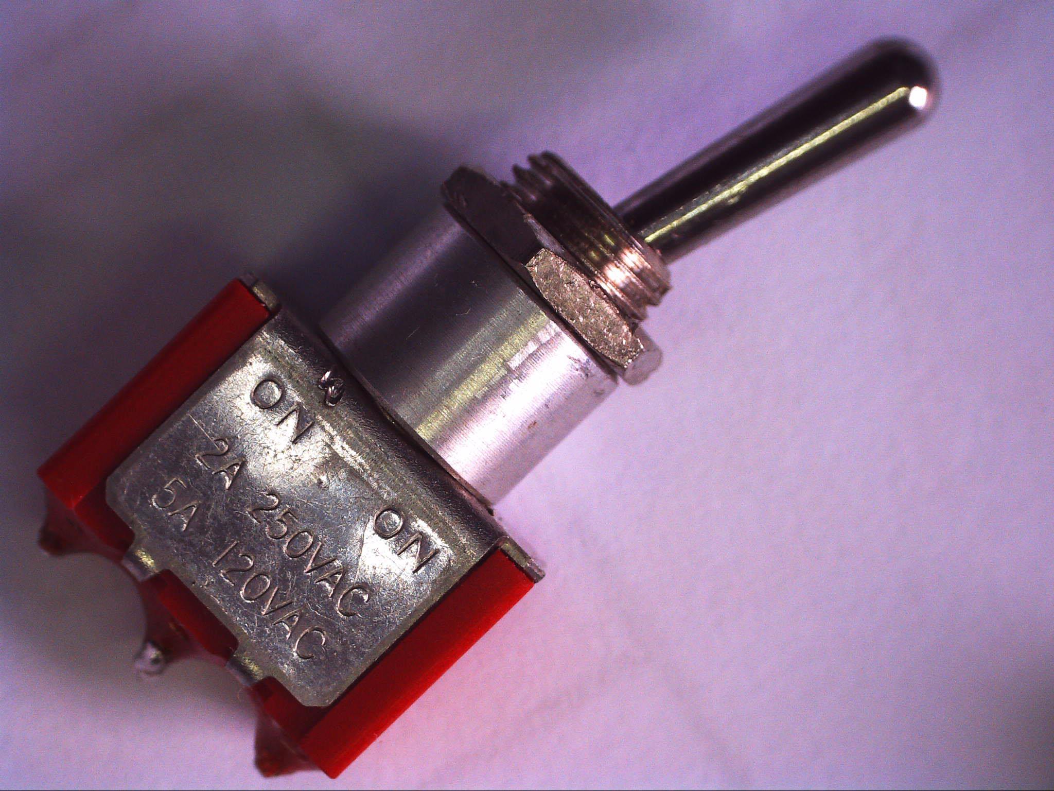

Suche mal wieder nach einem Schaltelement, das man auch vom Fensterheber
im Auto her kennt. Also :
Eine Stellung   = Taster EIN
Nullstellung    = AUS
Andere Stellung = Schalter EIN
Reichelt hat dies z.B. als " Kippschalter " ( MS500D )
https://www.reichelt.de/Kippschalter/MS-500D/3/index.html?ACTION=3&LA=446&ARTICLE=13156&GROUPID=7584&artnr=MS+500D&SEARCH=ms500D&trstct=pos_0
Es würde auch umständlicherweise hiermit ( T373 ) funktionieren ( durch
zurückschalten Tasterfunktion ), aber für den Preis gibt es bestimmt im
www was ich eigentlich wünsche.
Wie ich gerade feststelle führt Reichelt den Miniaturschiebeschalter
T373 gar nicht mehr, evtl. ist der SS X24200 als Ersatz zu nehmen.
https://www.reichelt.de/Schiebeschalter/SS-X24200/3/index.html?ACTION=3&LA=446&ARTICLE=105438&GROUPID=7595&artnr=SS+X24200&SEARCH=schiebeschalter%2Bt&trstct=pos_7
Dummerweise beschreiben die Allermeisten dies nur mit ON  OFF  ON.
Meine englischsprachige Suche mit SPST; SPCO od. SPTT ; SPNO bringt auch
nichts gescheites. Es reicht Einpolig, ist aber kein Muss.
SP = Single Pole
DP = Double POle
CO = Centre OFF   ( Mittelstellung AUS )
ST = Single Throw ( Schalter )
NO = Normaly Open ( Schließer )
Was zum Einlöten auf eine Platine im 2,54mm Raster, wäre mir am
liebsten.
Welche Bezeichnung hat solch ein Schaltelement ?

Als Kippschalter/-Taster bin ich bei Pollin für einen besseren Preis
fündig geworden :
https://www.pollin.de/p/kippschalter-taster-mts-213-a2-420445
Denke mal das dieses ( ON ) als Taster anzusehen ist und nur ON halt als
Schalter.
Und bei 5ct Unterschied nehme ich lieber die zweipolige Version.

Machen genau wie gedacht. 2Polig, Schließer, eine Seite Taster andere
Schalter, Mittelstellung AUS. Sind etwas hakelig, aber der Preis macht
das wieder wett.

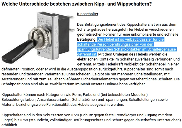

Hier mal ein etwas anderes Problem.
Sind Kippschalter auf denen die Belasbarkeit für 250VAC angegeben sind,
gundsätzlich Berührungssicher ?
Der von Conrad abgebildete hat zwar einen Kunstoffhebel, jedoch ist es
ja trotzdem möglich an dessen Ansatz mit dem Metall in berührung zu
kommen.
https://www.conrad.de/de/kipp-wipp-schalter-c17385.html
Schaltet ein Schutzisolieres Gerät. Es ist also kein PE angeschlossen.
Bernd_Stein
von Jens M. (schuchkleisser)
Bloß weil der Kontakt 230VAC verträgt, hat das Gehäuse ja nicht
unbedingt die  notwendigen Kriechstrecken usw.
Soweit ich weiß, müssen die Teile geerdet werden oder du brauchst
Vollplastikschalter.
von Bernd S. (Firma: Anscheinend Corner-Cases ;-)) (bernd_stein)
Schade beinahe hätte ich einen gefunden, nur leider ist der
Betätigungshebel nicht aus Platik.
