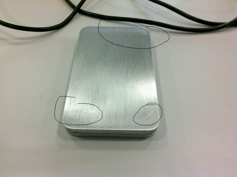

Hi Leute, Kennt einer von euch einen guten Schutzlack bzw. Beschichtung für Aluminium? Aluminium allein ist leider sehr kratzeranfällig beim ablegen. lg Rena

Hi Leute, Kennt einer von euch einen guten Schutzlack bzw. Beschichtung für Aluminium? Aluminium allein ist leider sehr kratzeranfällig beim ablegen. lg Rena Rena schrieb: > Kennt einer von euch eine gute Beschichtung für Aluminium? Eloxal.
#3887002
Harald Wilhelms schrieb: > Eloxal. :))))))))) Joa
#3887007
Ganz normaler Klarlack
#3887017
Plastik-Spray (Hersteller: Kontakt Chemie) = lösemittelhaltiger Klarlack.
#3887026
Ich habe einwandfreie Ergebnisse mit Parkettlack, auch dem (fast) lösemittelfreien auf Wasserbasis. Sehr schlagzäh und recht gut zu verarbeiten. Auch jenseits von Holz. Habe ich auch schon genommen um kleinere Metallteile zu 'tauchlackieren'
#3887027
Rena schrieb: > Kennt einer von euch einen guten Schutzlack bzw. Beschichtung für > Aluminium? Zaponlack. Schnell trocknend, haftet gut auf Metallen.
#3887064
Klarlack fuer Alufelgen, PU-basiert.
#3887294
Rena schrieb: > Kennt einer von euch einen guten Schutzlack bzw. Beschichtung für > Aluminium? Pulverbeschichtung. Haltbar, schlagfest und einfach aufzubringen (mit elektrostatischer Spritzpistole). einziger Nachteil: man benötigt zusätzlich einen alten Backofen ohne Umluft.
#3893051
Schreiber schrieb: > man benötigt zusätzlich einen alten Backofen ohne > Umluft. Warum ohne Umluft, die dürfte doch für eine gleichmäßigere Temperaturverteilung sorgen?
#3893100
bläst dir das Pulver wieder runter? Naja, Pulverbeschichtung ist schon eine ziemliche Sauerei - wer sich einmal eine solche Anlage angesehen hat, weiss, warum man das nicht zu Hause haben möchte ;-) Zusätzlich ist der Aufwand doch erheblich (Kabine, passende Pistole, Ofen usw.) Ich halte das hier für übertrieben. Entweder wie oben beschrieben einen vernünftigen Lack (am besten 2K) oder, wenn es wirklich edel sein soll und man den (mäßigen) Aufwand nicht scheut: eloxieren.
#3893223
Chris D. schrieb: > Pulverbeschichtung ist schon eine ziemliche Sauerei Stimmt. 2K-Lack sollte bei richtiger Verarbeitung recht kratzfest sein. Fragt sich bloß, ob der TS für sein "Zigarettenetui" diesen Aufwand treiben möchte. Wahrscheinlich wäre eine Kindersocke als Verpackung ausreichend.
#3893325
So grob wie die eingekreisten Kratzer sind, wird es auch einen Lack beschädigen. Ich würde einen schönen Aufkleber drauf machen.
#3893458
Chris D. schrieb: > Aufwand > nicht scheut: eloxieren. Da muss er aber vorher penibel die Kratzer raussschleifen, die kommen sonst im Elox wieder durch. Und schön anbeizen, damit keine Fingertapfen drauf sind. Timm Thaler schrieb: > Chris D. schrieb: >> Aufwand >> nicht scheut: eloxieren. > > Da muss er aber vorher penibel die Kratzer raussschleifen, die kommen > sonst im Elox wieder durch. Ja - aber das müsste er auch bei einem Klarlack. Ist ja bei Alu auch kein großes Problem. > Und schön anbeizen, damit keine Fingertapfen drauf sind. Ja, einfach kurz in etwas Natronlauge - dann geht das schon. Und es sieht dann wirklich edel aus :-)

Habs jetzt mit stinknormalem Klarlack um 4Euro/400ml-Dose probiert und der hällt super. Auch mit der Stiftkante kann man nur schwer reinkratzen - Genau wie es sein sollte und glänzt schön edel. Danke. Antwort schreiben |
