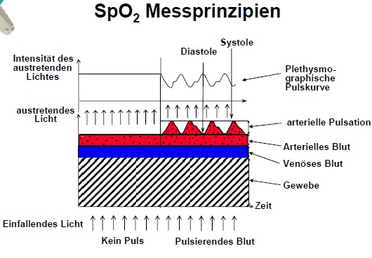

also ich baue einen SPO2-Sensor und an die Kalibrierung der LEDs kann
ich erst denken wenn ich diese unabhängig voneinander dimmen kann.
und bei jeder LED kommt dann ein AC/DC-Anteil die man dann miteinander
vergleichen muss und so weiter....
deshalb benötige ich eine Schaltung bei der das geht und ich habe
gedacht da wäre eine KSQ mal ein guter Anfang… demnach wohl nicht.

Guten Morgen,
gut noch etwas genauer
das hier
http://www.mikrocontroller.net/attachment/236940/schaltung_ausschnitt.jpg
ist ein fertiges Bauteil und für dieses muss ich einen LED-Treiber
bauen, der die LEDs einzeln dimmen kann. Außerdem muss ich das alles
über ein Arduino steuern können (PWM).
Die LED leuchten durch den Finger um den Sauerstoff im Blut zumessen, da
die rote LED besser durch den Finger leuchtet muss diese runtergeregelt
werden, bis sie am Sensor den selben (bzw. nur noch den sechsmal
höheren) Durchleuchtungswert wie die infrarote LED hat.
Aber die Aufnahme der Messwerte kommt erst später in einer Schaltung mit
Filtern und Verstärkern.
Grüße
Weasel
