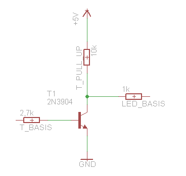

Hi zusammen,
ich würde mir gerne das leben ein bisschen leichter machen, da ich den
im Anhang erstellen (Teil)-Schaltplan über 50x löten muss.
Die frage daher:
Gibts es TransistorArray ic's mit gemeinsamen Emitter die am besten
schon einen Vorwiderstand zum Anschluss an 5V ShiftRegister haben?
Besten dank für eure Antworten
Welchen Sinn soll eine Schaltung haben, die mit einem Quellwiderstand
von 2k7 angesteuert wird, und diesen dann auf 10k/1K umsetzt? Fall die
Quelle 1k Last verträgt einfach Eingang und Ausgang verbinden und den
Eingang invertieren. Oder wurden wiedermal die wichtigsten Infos nicht
gesagt?

ArnoR schrieb:
> gesagt?
Die Quelle ist ein Schieberegister, der verträgt allerdings nur 35mA,
das ist zuwenig um am Ausgang eine LED mit circa 80mA (da multiplexed)
zu treiben. Der 1k Wiederstand stimmt auch nicht fällt mir grad auf, da
muss eben was beim Copy Pasten schief gelaufen sein. Das müsste nen 50
Ohm Widerstand sein.
Der ULN2803A scheint genau das zu sein was ich suche, ich bin jetzt
nicht unbedingt so der Elektroprofi, aber es macht wohl keinen
Unterschied für meine Schaltung das der eine Transistor zunächst den
anderen treibt?

Okay, vielen dank. Dann werd ich den ic mal benutzen.
Naja, da hinterher mehrere leds parallel an +5V liegen und ich mit den
Transistorschaltungen jeweils nur diejenigen ansteuern möchte für der
Transistor durchschaltet habe ich für alle anderen den pull up mit
eingebaut. Es würde vermutlich ohne gehen aber irgendwie fühl ich mich
sicherer mit. Immerhin soll das ganze hinterher bei 150kHz laufen und
wenn die LED aus gehen soll dann auch bitte sofort...
...vll denk ich auch echt falsch und es ist wirklich total unsinnig den
pull up einzubauen
