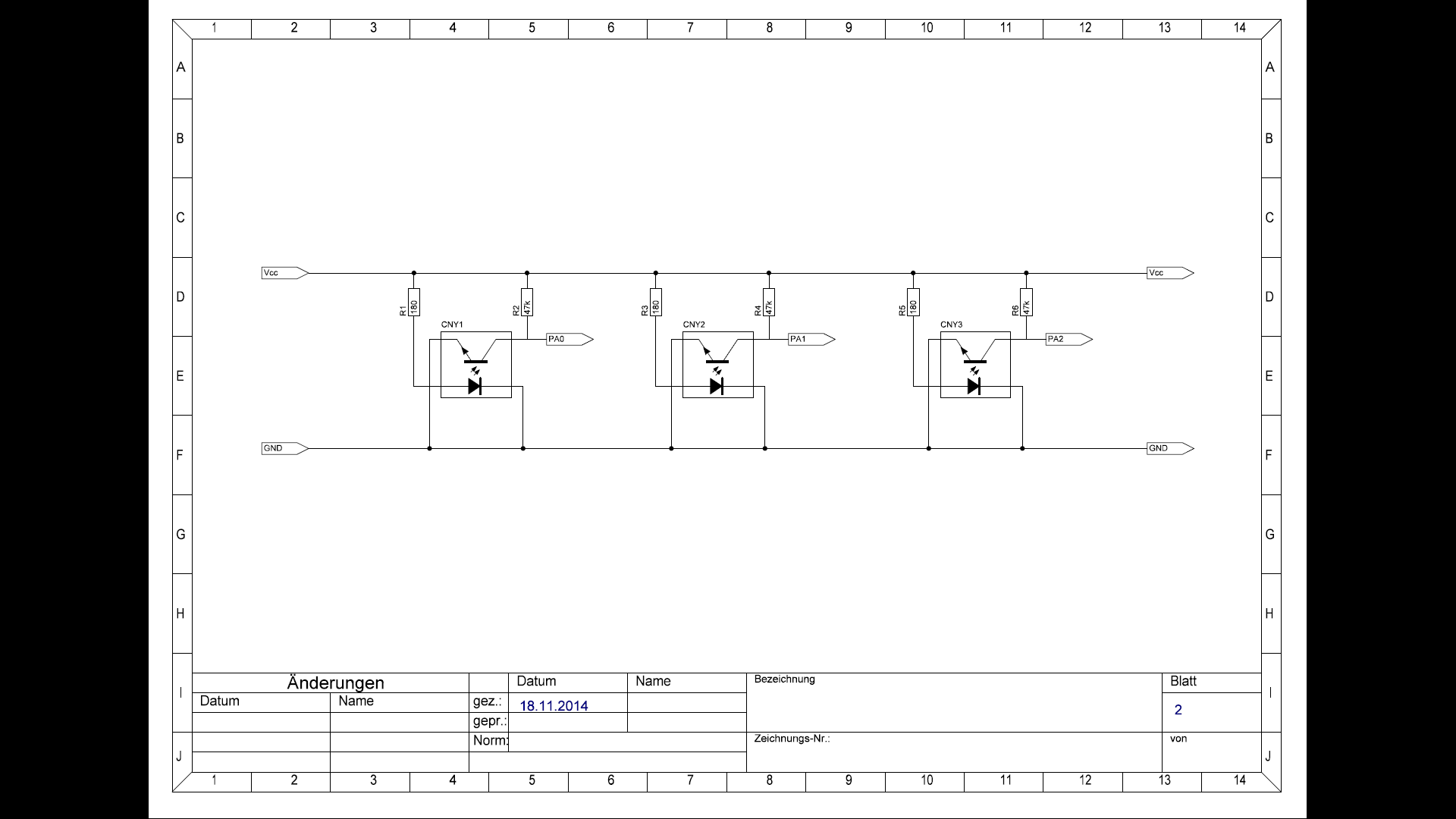

Gast #3888494
Danke schon mal für die Antworten.
Dachte eigentlich es wäre verständlich erklärt.
@ easylife
ADMUX = (ADMUX & ~(0x01)) | (channel & 0x01);
Das ändert nichts.
while (!(ADCSRA & (1<<ADSC))) ;
while (ADCSRA & (1<<ADSC)) ;
Auf die Konvertierung warte ich ja im ADC_Read, der jedes mal
durchlaufen wird.
Wie gesagt, beide Ausgänge werden unabhängig welcher Sensor manipuliert
wird, gleichzeitig gesetzt.
Im Anhang ist eine Zeichnung der Sensoren. Das es drei sind kann man
erstmal vernachlässigen.
(Firma: Vescomp) #3888521

Gast #3888815
Habe diese zwei Möglichkeiten getestet. Egal ob ich in der Main eine
Zeit einbaue, in der Init eine Zeit einbaue, oder mehrer Dummy Readouts
machen, dass Programm läuft dann nicht. Es bemerkt dann anscheinend
keine Wertänderung bzw bekommt es nicht verarbeitet.
Die CNY habe ich wie oben im Schaltplan angeschlossen. Da stehen auch
die Widerstandswerte.
#3888833
Ah. Sorry. Nicht gesehen.
na ja. Was willst du mit 47k? Das ist viel zu hoch! Ein Wert so um die
10k wäre gut.
Auf der anderen Seite: Wozu eigentlich der ADC? Willst du wirklich
wissen, wie stark die Lichtschranke abgeschattet ist oder reicht dir
nicht einfach die Aussage: Lichtstrahl intakt / Lichtstrahl
unterbrochen.
Für letzteres brauchst du keinen ADC. Schalte den CNY einfach wie einen
Taster an einen Eingang (Pullup nicht vergessen, wobei du auch den
internen benutzen kannst) und gut ists.

Meine Frage ist nun wie ich sinnvoll den aktuellen Status der drei CNY
abfrage.

#3896818
> abfrage.
> Bei entsprechendem Graycode soll ein String gesendet werden. Momentan
> gebe ich ein Signal auf einen entsprechenden Ausgang zum testen.
Hast du denn schon probiert, ob deine Lichtschranken zu sauberen
Schaltvorgängen führen? Das wär das erste was ich testen würde, da alles
weitere darauf basiert.
Es ist nicht gut, wenn man von zu vielen unbelegten Annahmen ausgeht.
Und die erste Annahme ist nun mal: Ich krieg von meinen Sensoren genau
das, was ich erwarte.

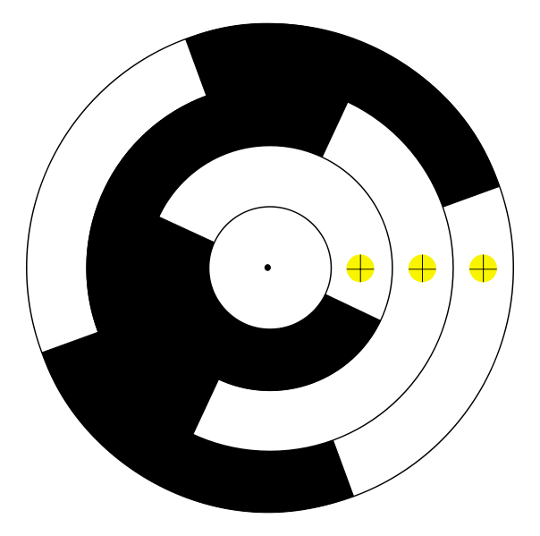

Gast #3896900
Ok, ich arbeite mit der falschen Scheibe. Bei der Scheibe die ich
momentan benutze ist es auch möglich das sich zwei oder sogar drei Bits
gleichzeitig ändern. Wahnsinn was sich im Netz alles als Graycode
Scheibe schimpft. Naja wäre ich ein wenig aufmerksamer gewesen, hätte
ich es auch selbst festgestellt. Weil wie du ja schon sagtest, der
eigentliche Sinn des Graycodes geht damit verloren.
Werde die andere Scheibe mir mal ausdrucken und es nochmal testen.
Erstmal recht herzlichen dank! Werde das mit dem Array jetzt mal testen.
#3896906
Die sieht besser aus.
Wenn ich das richtig sehe, dann ist bei der Scheibe Bit 0 die äussere
Spur und Bit 2 die innerste.
Die andere Scheibe ist kein Gray-Code. Da ist einfach nur eine binäre
Codierung drauf. Mit genau den Problemen, die du schilderst. Wenn dir
die jemand als 'Gray-Code' verkauft hat, dann hat er nicht verstanden,
was ein Gray Code ist. Vielleicht hat er auch gedacht, es reicht, wenn
er sie in Grau ausdruckt :-)

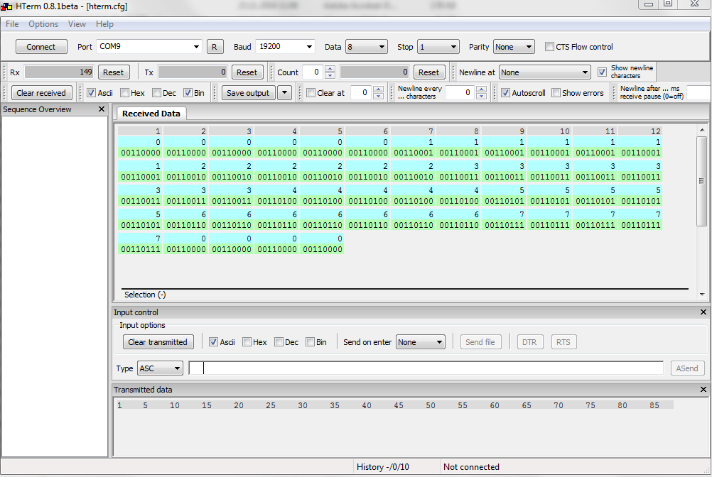

Gast #3897283
So das funktioniert schonmal super!!! Bekomme im HyperTerminal immer den
richtigen Code angezeit. Top!
Das kuriose ist jetzt, das wenn ich die util/delay.h libary einbinde,
das da nur noch Müll rauskommt.
Benutze die uart.c library von Peter Fleury, ist da jemand dieser Fehler
bekannt?
#3897292

Gast #3898216
Karl Heinz schrieb:
> Was, genau, verstehst du unter 'funktioniert nicht'.
> Der allgemeine Sprachgebrauch ist der, dass 'funktioniert nicht' ein
> Laufzeitproblem darstellt. Sprich: das Programm macht nicht das, was du
> erwartest.
genau so meinte ich es auch. Compiliert hat das Programm immer ohne zu
meckern. Wollte es nochmal nachstellen, aber jetzt macht es ihm keinen
unterschied. Fakt ist, das wenn ich mit
#include <util/delay.h>
kompiliert habe, im Hyperterminal nur
 rauskam.
Jetzt, nachdem ich die Delay so eingebunden habe
#include "util/delay.h"
funktioniert es wieder perfekt. (Siehe Screenshot, ein Durchlauf der
Scheibe) Nun macht es auch keinen unterschied wie ich sie einbinde.
Naja jetzt weiß ich wenigstens mal wo der Unterschied zwischen "" und <>
ist. :)
