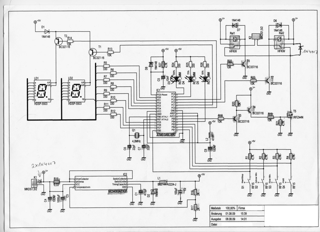

ich habe nun fast 2 Tage damit zugebracht mir Beiträge durchzulesen
bezüglich  des Einsatzes von Spulen. Dabei kenne und einige Formeln, wie
ich selber Spulen wickeln und berechnen kann, doch irgendwie fehlt mir
der Bezug zur Realität.
Ich habe das Schaltbild (siehe Anhang) und passend dazu folgenden Link
gefunden: http://www.nomad.ee/micros/mc34063a/index.shtml
Laut bestückung soll eine L1=22uH rein. (Leiterabstand 5mm)
Nun wüsste ich gerne
1. ist diese hier geeignet?
http://www.mouser.de/ProductDetail/Panasonic/ELC-10D221E/?qs=sGAEpiMZZMsg%252by3WlYCkUx1timcRUWyDVNsclSiqUEI%3d
2. Wie geht man als Laie dort vernünftig vor?
Offensichtlich sind ja V-in und V-out und A-out kann man etwa
abschätzen.
Doch wenn ich beim Distributor meiner Wahl "Spule 220uH" eigebe bekomme
ich tausende von Treffern, die ich zumindest in den Feldern "Maximaler
Gleichstrom (DC)" und "Maximaler DC-Widerstand" sowie
"Selbstresonanzfrequenz" einschränken kann/sollte??
Wie kritisch sind diese Angaben? (Evtl. erstmal beim beschriebenen
Step-Down und dann allgemein)
die 220uH sollte ich nicht unterschreiten, richtig? Und woher beziehe
ich die anderen Werte?
Grüße Oekel

Für L1 nimmst Du einfach die, die da steht: Mouser Nr.871-B82144A2224J
für L2 reicht eine Drahtbrücke.
Die Selbstresonanz muss immer wesentlich höher als die gewählte
Schaltfrequenz liegen, sonst verhält sich die Spule wie ein Kondensator.
Den Strom darfst Du nicht überschreiten weil Sie sonst a) zu heiss wird
und/oder b) in die Sättigung geht. Das bedeutet Sie verliert Ihre
Induktivität.
viel Erfolg
Hauspapa

Aus der Schaltung. Mit Vin und Vout könnte man die Stromwelligkeit
berechnen, die für die Drossel wichtig ist. Die angegebene Drossel
B82144-A2224-J ist für die Dimensionierung ungeeignet. Die
Strombegrenzung des MC34063 ist auf etwa 0,9A eingestellt, die Drossel
verträgt aber nur 0,4A, außerdem hat die einen sehr großen
Wicklungswiderstand von 1,6Ohm. Der Pinabstand ist auch nicht 5mm,
sondern 15mm.

Ich habe eine fertige Platine, dort ist L1 jedoch nicht mehr der besagte
Nr.871-B82144A2224J. es ist definitiv eine offene Spule mit 5mm
Rasterabstand!! (Beschriftung nicht vorhanden oder leesbar)
Ich weiß zu 100%, dass es 220uF sind.
24V input und wegen dem Atmega8 5V output. Den Stromverbrauch mit den
Relais und den 7-Segmentanzeigen würde ich <500mA raten.
Kann ich die Schaltfrequenz im Datenblatt ablesen, oder muss ich diese
berechnen?

Falsch, es sind zu 100% 220µH.
> berechnen?
Eine Kurve im DB zeigt die Abhängigkeit der Schaltfrequenz von C1.
> Rasterabstand!!
Nimm diese:
http://www.reichelt.de/index.html?ACTION=3;ARTICLE=138677;SEARCH=L-11PHC%20220%C2%B5

Das halte ich für einen Designfehler.
Die besagte Spule ist eine HF_Entstördrossel und kein DC_DC Inductor.
Auszug aus dem Datenblatt:
Applications
RF blocking and filtering
Decoupling and interference suppression
For telecommunications (12- or 16-kHz blocking filter), automotive
electronics, energy-saving lamps, entertainment electronics
Eine denkbare Spule wäre z.B.
http://www.mouser.com/ds/2/54/SRR1260-59143.pdf
