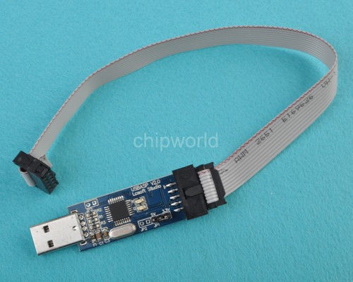

Hey Leute, ich bin auf der Suche nach solch einem Kabel, wie ich es im Anhang als Bild habe. Weiß jemand unter welcher Bezeichnung ich das im Inet finden kann? Meins hat nämlich einen Kabelbruch und unter 10Pin-Datenleitung, Stiftleisten-Leitung, 10-Pin-Kabel, ISP-Stecker-Kabel usw.. hab ich leider nichts finden können. Gruß anon1234
Ich würde es mit ISP Kabel versuchen
Flachbandkabel

Und die Stecker dafür heißen IDC Stecker, bzw. Steckverbinder, weiblich.

PS: Weil wir schon dabei sind, die Stecker lassen sich am Kabel entweder mit einer speziellen Zange anpressen oder, mit etwas Vorsicht und Gefühl, mit einem kleinen Schraubstock und wenn nötig zwei Holzbrettchen um den Stecker vor den Schraubstock-Backen zu schützen.
Kaum macht mans richtig schon funktionierts :) Dankeschön euch allen
Das ist ein zehnadriges Flachbandkabel im 0.05"-Raster, mit je einer zehnpoligen Schneidklemmbuchse im 0.1"-Raster. Sowohl das Kabel als auch die Schneidklemmbuchsen kann man z.B. bei Reichelt kaufen; das Kabel kann man auch mit einer (alten) Schere schneiden und das Aufpressen der Buchsen geht mit einem kleinen Schraubstock ausreichend gut. http://www.reichelt.de/?ARTICLE=14571 http://www.reichelt.de/?ARTICLE=47652 Lass' Dich allerdings nicht dazu verleiten, das Kabel länger als unbedingt nötig zu machen.

Mark 99 schrieb: > PS: Weil wir schon dabei sind, die Stecker lassen sich am Kabel entweder > mit einer speziellen Zange anpressen oder, mit etwas Vorsicht und > Gefühl, mit einem kleinen Schraubstock und wenn nötig zwei Holzbrettchen > um den Stecker vor den Schraubstock-Backen zu schützen. Ich mache das immer mit einer Rohrzange (Knipex Cobra). Gruß Max
Max B. schrieb: > Ich mache das immer mit einer Rohrzange Das geht, wenn sich beim Pressvorgang die Backen parallel bewegen. Das ist bei den meisten Zangen aber nicht der Fall, da bewegen sich die Backen in einem Winkel aufeinander zu. Damit eine anständige Pressung hinzubekommen, erfordert dann schon etwas Übung. Ist die Schneidklemmbuchse etwas größer (z.B. 40- oder gar 50-polig), ist der Zangenansatz aber als Pfusch einzuordnen.
Rufus Τ. Firefly schrieb: > Ist die Schneidklemmbuchse etwas größer (z.B. 40- oder gar 50-polig), > ist der Zangenansatz aber als Pfusch einzuordnen. Ich gebe dir Recht, es kommt auf die verwendete Zange an! Meine Methode funktioniert hervorragend für 16-polige Buchsen. Kleiner natürlich auch. Größer habe ich bisher noch nicht getestet (sondern einen Schraubstock genutzt). Ist also kein "best practice". Wollte nur eine Möglichkeit aufzeigen, falls man kleinere Dinge am Schreibtisch bearbeitet. Bei mir ist Schreibtisch (mit Umbau) = Lötplatz (ohne Schraubstock). Gruß Max

Am besten geht eine Schneidemaschine für Papier. Die besitzen hinter dem Messer so eine Klemmvorrichtung, wo sich die mind. A4-breiten (30 cm) Backen vorher parallel aufeinander zu bewegen. Einfach dort den Stecker rein und vorsichtig zumachen. Falls noch ein kleiner Spalt bleibt, kann man problemlos mit einer Zange nacharbeiten.

Max B. schrieb: > Ich mache das immer mit einer Rohrzange (Knipex Cobra). Das ist eine Wasserpumpenzange, eine Rohrzange sieht so aus: http://www.google.de/imgres?imgurl=http%3A%2F%2Fwww.lehrerfreund.de%2Fmedien%2FtecXinha%2FRohrzange%2FRohrzange_Foto_880.png&imgrefurl=http%3A%2F%2Fwww.lehrerfreund.de%2Ftechnik%2F1s%2Fdie-rohrzange-ein-werkzeug-mit-biss%2F3665&h=606&w=717&tbnid=VAWvritTrI59dM%3A&zoom=1&docid=Iqzl6kz1M025_M&ei=pJ9rVOmOM6izygOq0IG4Cg&tbm=isch&client=ubuntu&iact=rc&uact=3&dur=232&page=1&start=0&ndsp=25&ved=0CDgQrQMwBQ Wenn man die Stecker unbedingt mit einer Knipex Zange zusammendrücken muss, dann wäre wohl diese hier am geeignetsten: http://www.knipex.de/index.php?id=1216&L=0&page=group_detail&parentID=1368&groupID=1500&artID=2959 Die Backen bleiben immer parallel und sind schön glatt um Beschädigungen zu vermeiden.
Der Zangenschlüssel von Knipex ist super, verwende ich selbst seit einiger Zeit für diese Arbeit. Wie Klempner schon sagt sind die Backen Glatt und schließen parallel.
