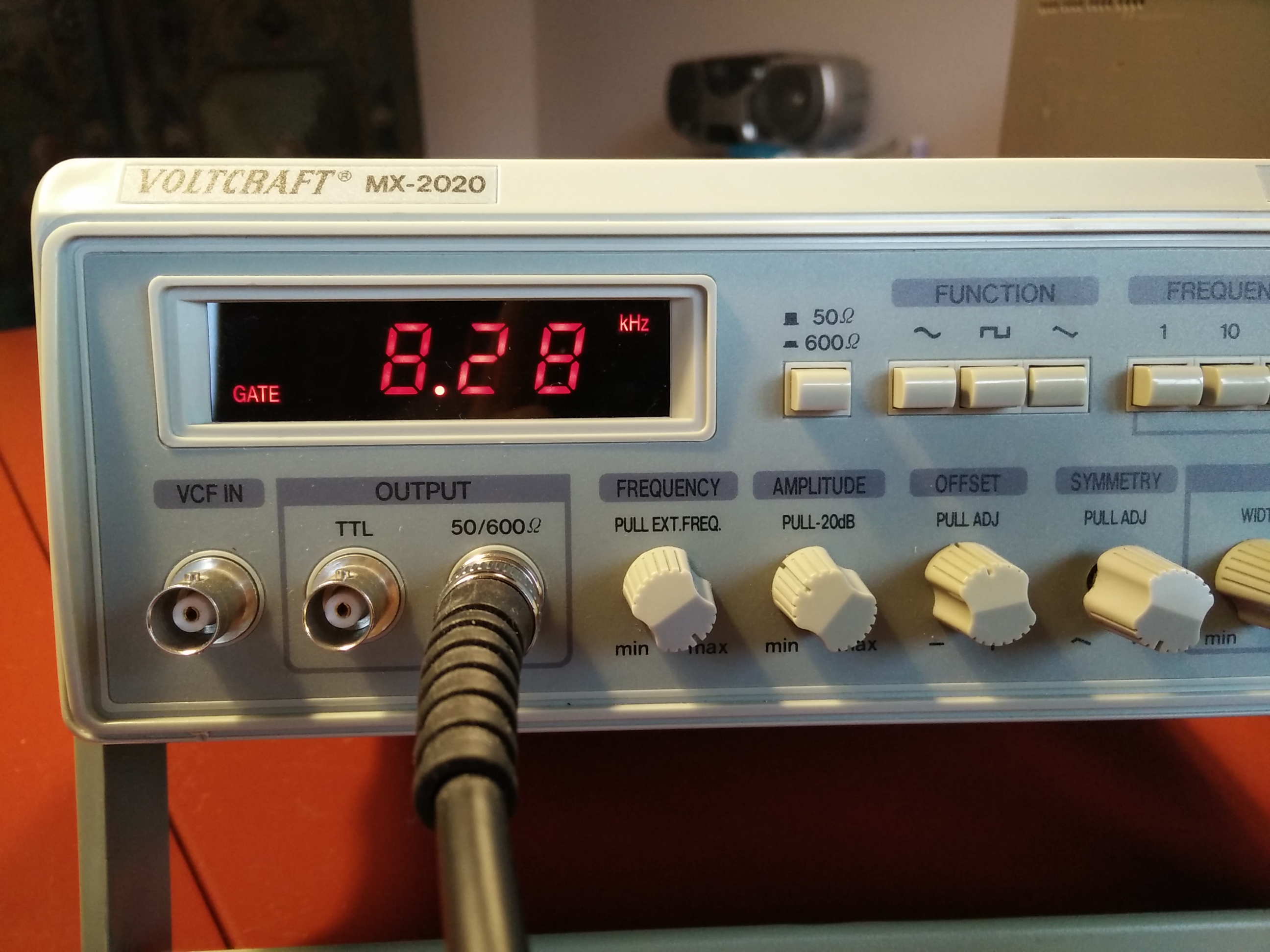

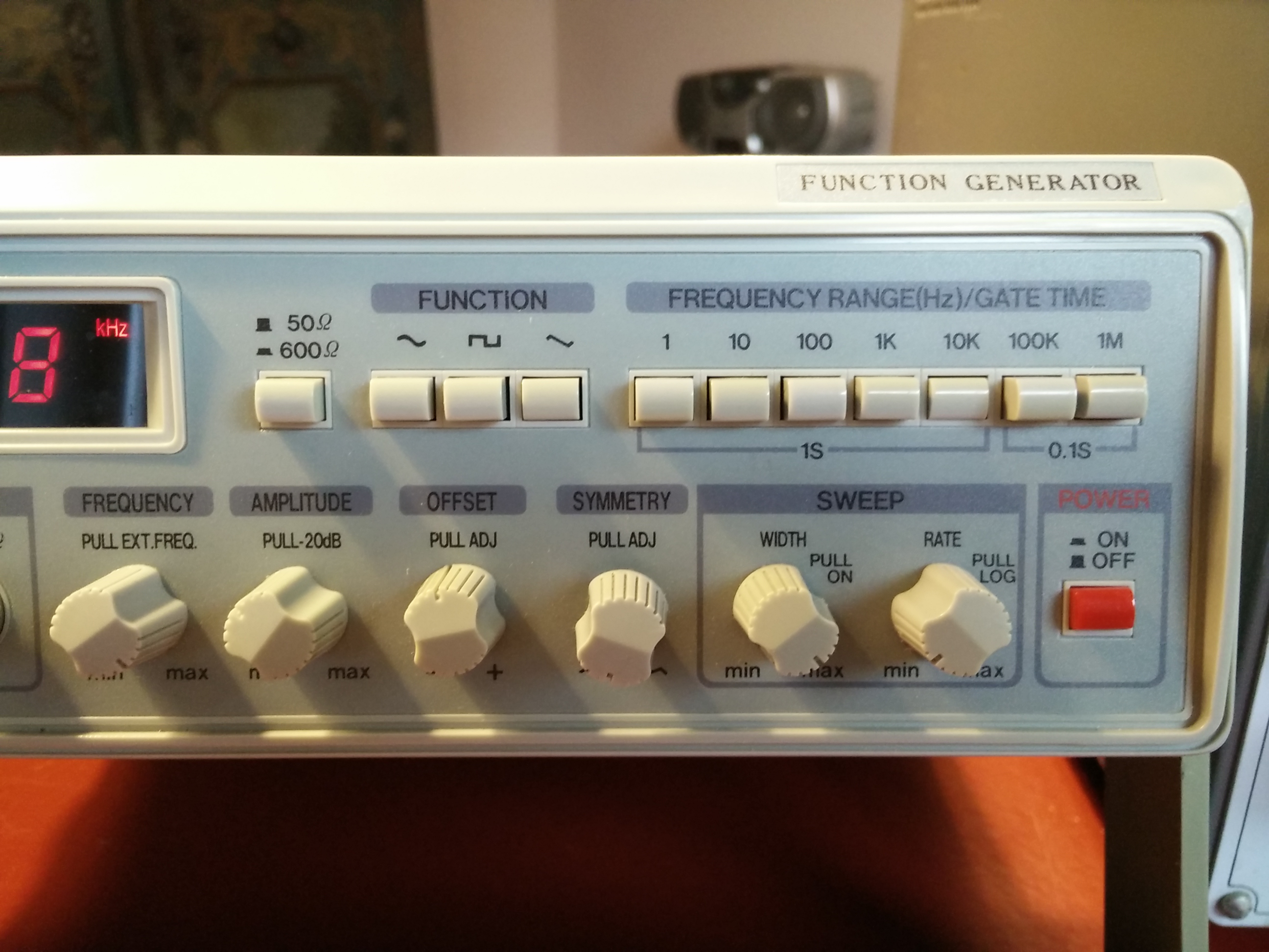

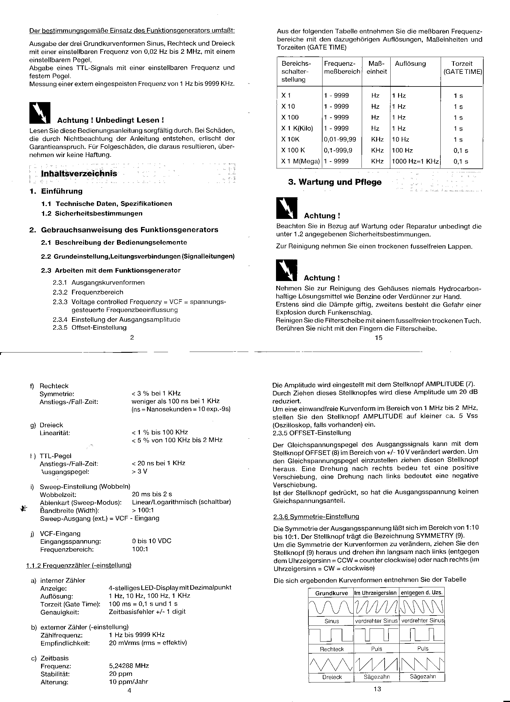

Moin,
ich habe gerade diesen Funktionsgenerator auf Ebay erstanden. Leider
finde ich keinerlei Infos oder Manuals im Internet. (Es gibt ein paar
tote Links in ausländischen Foren)
Kann mir jemand dazu ein paar Infos geben?
Vielleicht kann mir auch jemand folgendes erklären: Die Anzeige "Gate"
blinkt durchgehend, bei jeder Einstellung. Was könnte das bedeuten?
Auf der Rückseite ist noch ein External Freq. Input.
Ansonsten scheint alles zu funktionieren, habs schnell mit einem alten
Oszi überprüft. Ein bisschen schade, dass es nur bis 2 MHz geht.
LG,
Adrian.
OP #3889194
Ulrich H. schrieb:
> Die Anzeige Gate zeigt an wann wirklich die Frequenz gemessen wird. Mit
> jedem Blinken kann der Wert Aktualisiert werden. Die Frequenz des
> Blinkens sollte sich mit den Einstellungen verändern - 1 s oder 0,1 s
> lang.
Ja, das tut sie. Interessant zu wissen!
@ Harald:
Das heißt das ist kein externer Trigger Input, auf den dann das Gerät
synchronisiert ist, sondern ein direkter Zugang zu dem Frequenzzähler?

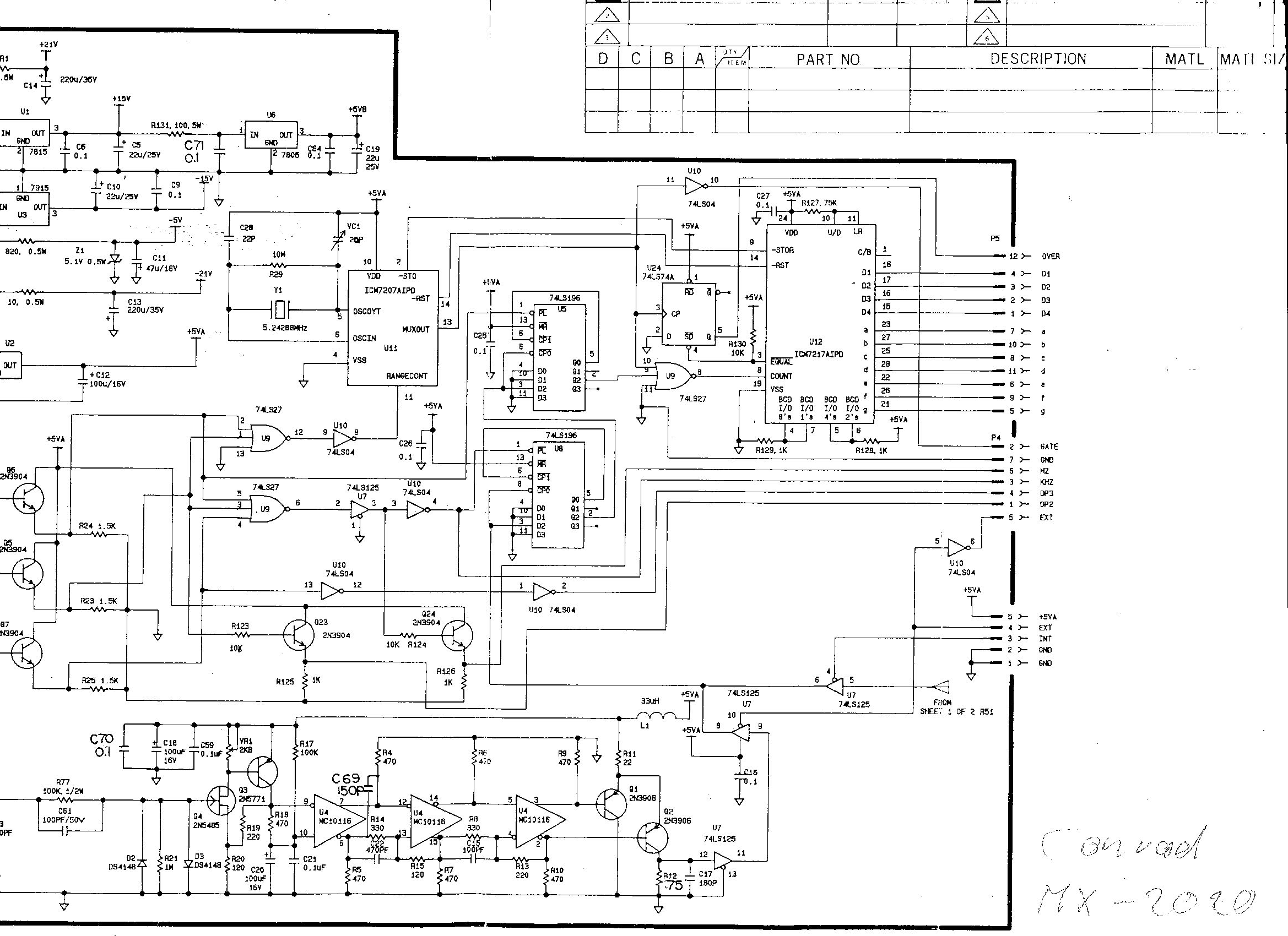

#4766451
ich muss leider  diesen Thread mal wieder rauskramen, da ich auch so
einen (defekten) Funktionsgenerator hier habe. Die Links (bei Conrad)
zum Manual und Schaltplänen, die man im Netz findet, funktionieren
leider nicht mehr, deshalb die Frage, ob jemand das Manual/Schaltplan
vom Gerät hat und mit per Link oder PN zusenden kann.
Vielen Dank,
B. Redemann
#4786112

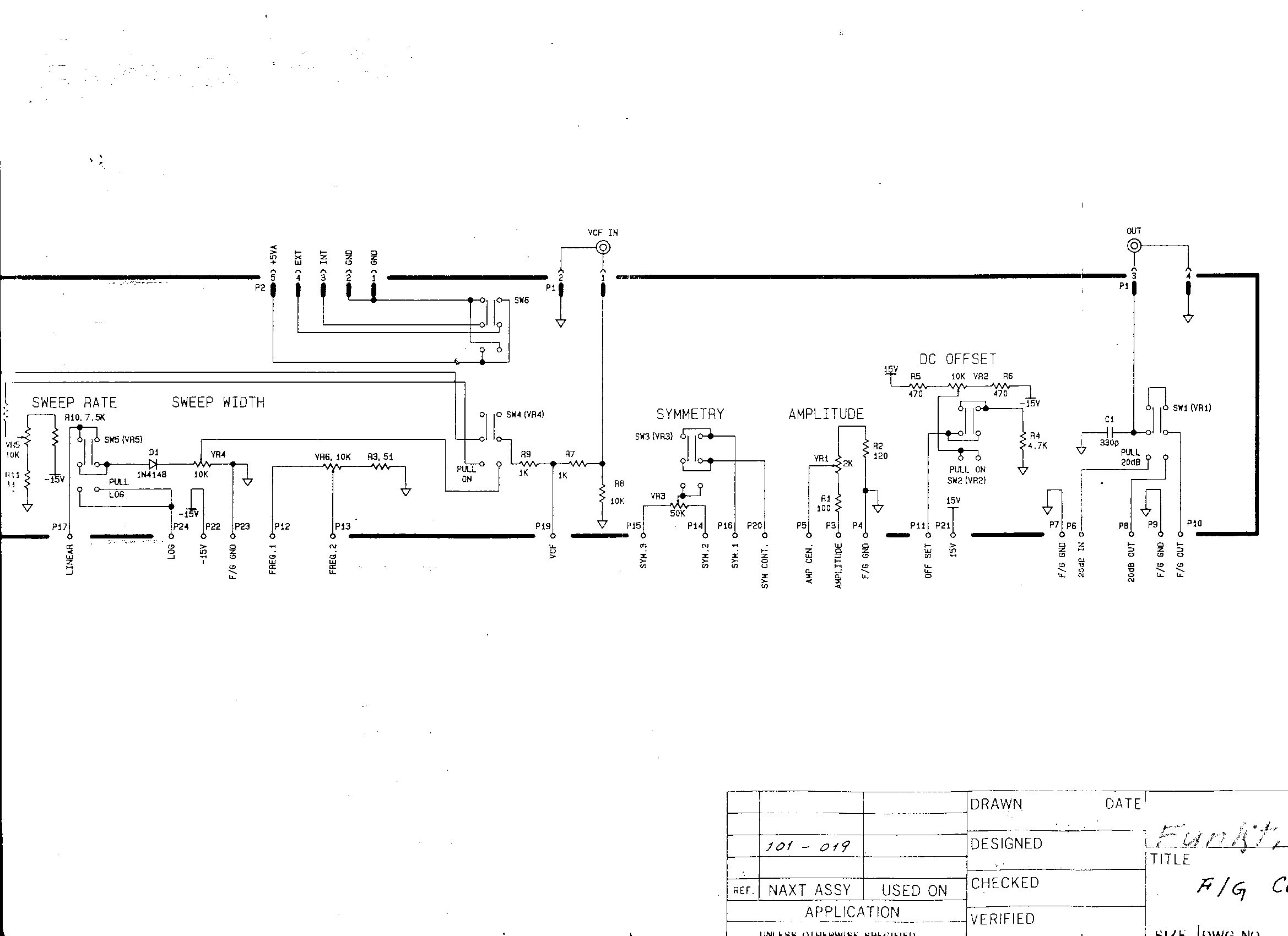

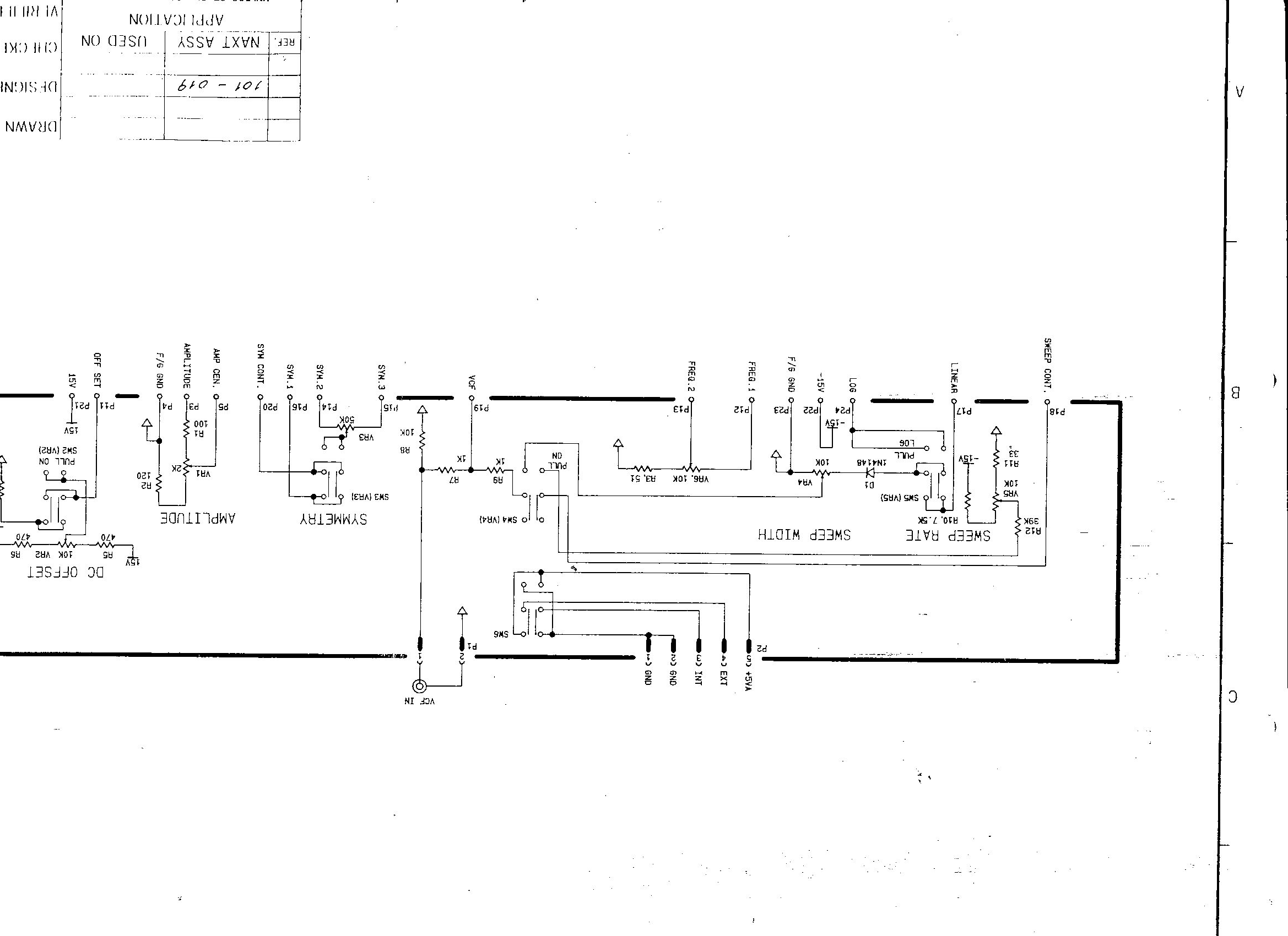

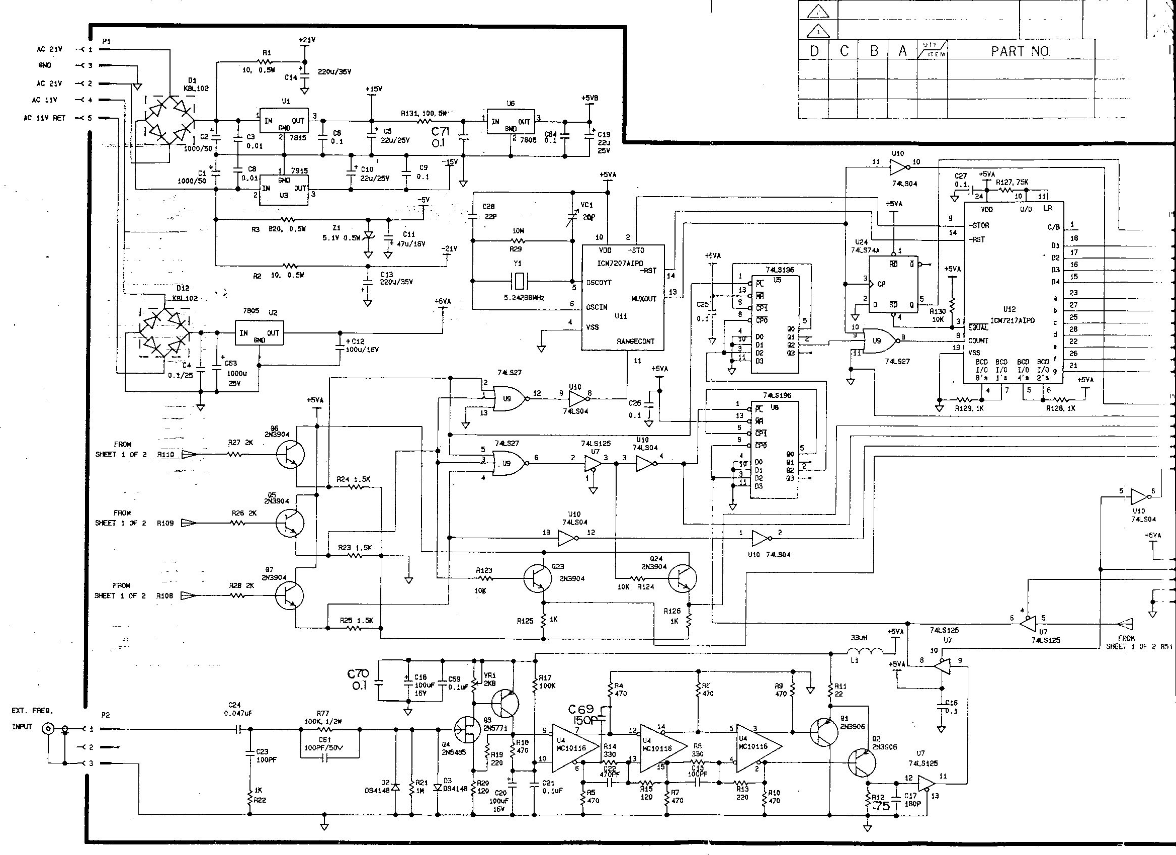

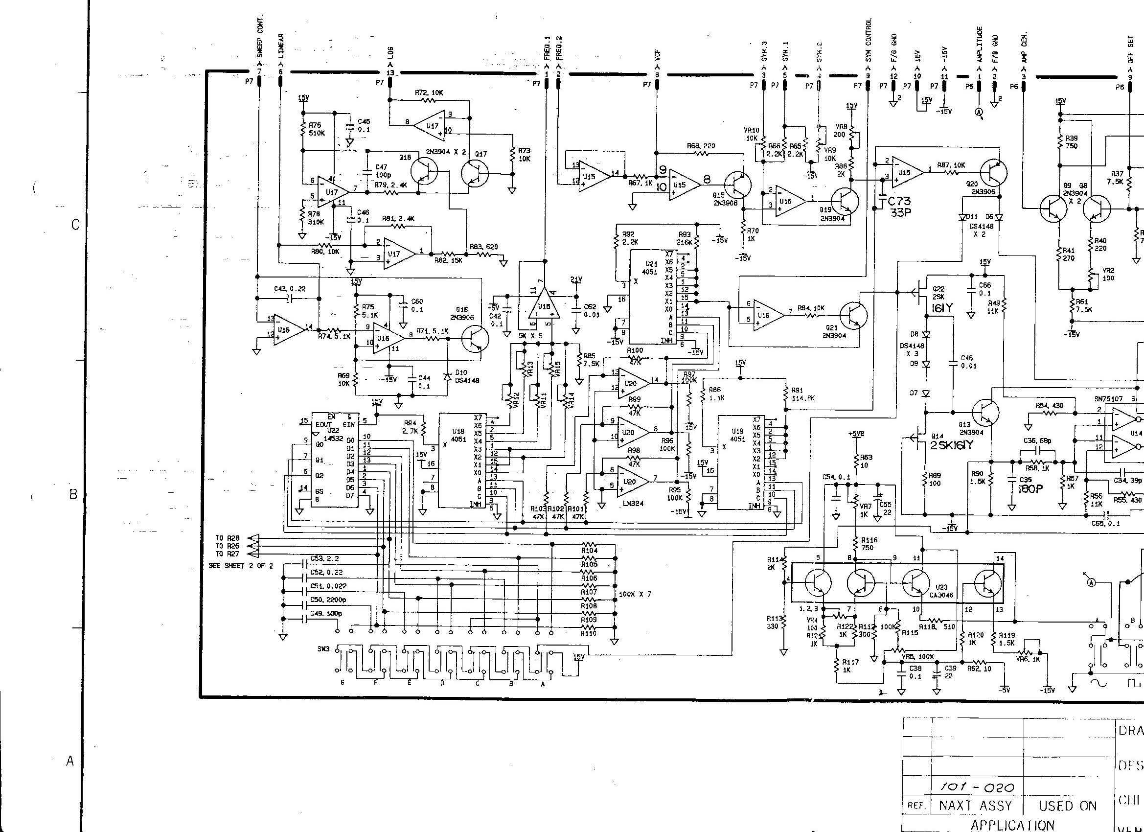

Hallo an alle fleißigen Bastler, hier sind die Pläne, da beim grossem C
electronic nichts mehr erhältlich ist.
ich bin Rentner und lese nur noch mit, ist alles sehr interessant.
Gruß an alle.
#4786117
Nachtrag: Diese Pläne habe ich auf einer Dänischen Website gefunden,
stammen also nicht von mir. Man muss allerdings der Dänischen Sprache
mächtig sein und viel Zeit haben. Ich habe das "Ding" 1994 gekauft und
in zwanzig Jahren vierundsechzig mal Repariert,darum baut oder kauft
euch etwas vernünftiges.
So, jetzt gebe ich endlich Ruhe.
