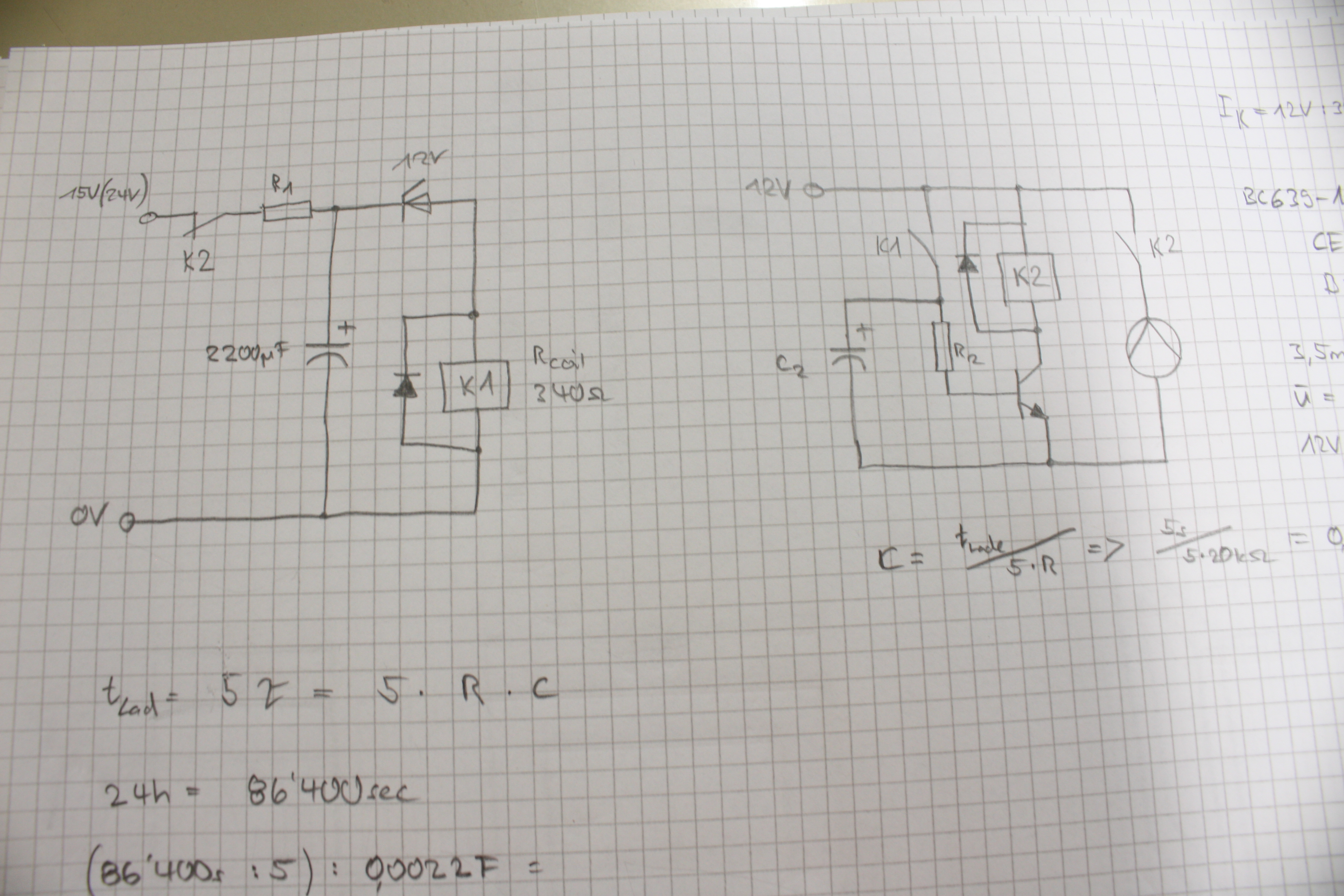

von Lernender (Gast)
hey danke, also habe mir das sol aufgezeichnet, da ich auch noch nen
Abfall benötige, ich will 24h Anzugs verzögerung, und dann 5 sec Abfall.
habe als c2 50uF, R2 20k, wegen dem minimalen strom über das Relais
(4mA). kann man mir weiterhelfen mit diesen Daten? oder Verbesserungen?
ich habe nicht die Möglichkeit etwas zu Programmieren, deshalb der
Schaltungs aufbau.
wie gesagt, 24h anzug und ca 5sec abfall
vielen dank im voraus
von Harald W. (wilhelms)
Lernender schrieb:
> Ich will 24h Anzugs verzögerung,
Das wirst Du wohl mit einem RC-Glied nicht schaffen. Nimm eine
Schaltuhr.
Ich würde dir gern helfen, werde mir aber keine 3,7MB aufs Handy laden.
400kB reichen für so eine Skizze locker aus...
habs komprimiert, wie wäre es sonst möglich, RC glied unmöglich oder
einfach halt mit viel toleranz?
von Max D. (max_d)
Lernender schrieb:
> RC glied unmöglich
Theoretisch möglich, praktisch wohl eher nicht.

von HildeK (Gast)
> Schaltungs aufbau.
So ein Projekt ist die beste Möglichkeit, es zu lernen!
Das kannst du analog vergessen - wenn man überhaupt auf Grund von
Leckströmen u.a. eine so lange Zeit schaffen würde, wo wird die
'wetterabhängigkeit' das erste Problem danach werden.
Ein Mikrocontroller für 1€ macht das mit weniger als 5 ... 10µA
Stromverbrauch. Ich habe das mal programmiert - es wären auch viele
Jahre möglich anstatt 'nur' 24h.
Wenn du schon nicht programmieren willst, dann gibt es noch die
Möglichkeit eines einfachen, langsamen (RC-)Oszillators, zusammen mit
einem Teiler (CD40xx, weiß gerade den genauen Typ nicht auswendig) und
einem Monoflop am Ende für die 5s.

von HildeK (Gast)
Lernender schrieb:
> ich höre immer wieder von dem mit dem Oszillator, nur wie will man damit
> eine Zeitsteuerung machen?
Schau dir mal diesen IC an:
https://www.fairchildsemi.com/datasheets/CD/CD4060BC.pdf
Vorne einen Oszillator mit ca. 0.1Hz anschließen bzw. den eingebauten
entsprechend beschalten, dann wird der letzte Ausgang nach ca. 81920s
auf HIGH gehen. Damit kannst du ein Monoflop (z.B. 555) triggern, das
dir einen Puls von 5s erzeugt.
Ein Tag hat übrigens 86400s. Also, die 0.1Hz noch etwas trimmen. Da
könnte man doch was machen - oder?
Zum Starten benötigst du noch einen Taster, der das Resetsignal auf LOW
legt und zum Stoppen nach der abgelaufenen Zeit verbindest du den
letzten Ausgang auch über einen Widerstand (z.B. 1k) mit dem Reset.
Wenn du allerdings eine möglichst exakte Zeit benötigst (die Anwendung
kenne ich nicht), dann kann man auch zwei oder mehr 4060 in Reihe
schalten und einen geeigneten Quarz verwenden.
Hey HildeK, danke nochmals
habe mich dazu entschieden den oszi auf 0.1Hz für die ca5 sec, danach
nen 4020CMOS als binärer counter.
den decoder stellen 2 4082er( 3 füer die auswertung und den letzten für
die gesamt.) danach die monostabile kippstufe.
zu monostabilen hab ich noch eine Frage, über all bei jeder formel steht
In2, was ist das für n wer oder was ist das genau, der Strom von einem
Bauteil?
grüsse
Lernender schrieb:
> In2, was ist das
Gib doch einfach mal ln(2) bei google ein, dann weisst Du, was es ist.
hatte ich, leider habe ich ein i genommen und kein L, deshalb fragte ich
nach und gab google auch nix schlaues raus;)
Lernender schrieb:
> und google gab auch nix schlaues raus;)
Hmm, bei mir gibt es 0.693147181 aus.
Harald Wilhelms schrieb:
nicht wenn man wie ich(habs oben geschrieben) ein i nimmt..
