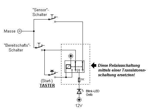

Transistorschaltung statt Relais, bitte um "Plan"
Gast #3889388
nachdem mir hier schon so super geholfen wurde, hätte ich da noch eine
"Herausforderung" für jemanden der mir da helfen möchte.
Statt vieler Worte habe ich hier eine einfache Relaisschaltung
aufgezeichnt.
Das Relais sollte mittels Transistoren ersetzt werden, zumal die zu
schaltende "Last" nur eine LED ist!
Die Funktion ist wie ersichtlich folgendermasen einfach:
Über ein Taster wird ein Relais in selbsthaltung gebracht, wodurch die
LED zu leuchten kommt- sofern diese selbst durch ihren Schalter an Masse
kommt. Wird der "Betriebsschalter" abgeschaltet geht die LED
logischerweise wieder aus. Die Herausforderung liegt darin, daß die
Masse der LED eben einen eigenen Masseeingang (über den "Sensorschalter"
hat. (Die muß unabhängig des Betriebsschalter und der Relaisstellung
sein- ist ja anhand der Schaltung alles ersichtlich.
Würde mich freuen, wenn mir wieder jemand eine Zeichnug aufzeigen
könnte!
Vielen Dank, Gruß Klaus

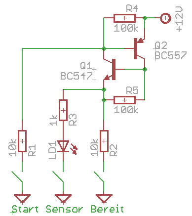

Gast #3891271
Phantastisch- also das ist ja echt Klasse hier!
Dank dir mal wieder Helge A. für deine erstklassige Hilfe!!
Sag mal- hast du eigentlich ne Kaffeekasse;-)
Die Schaltung werd ich demnächst nach bauen und schauen ob das für
meinen Zweck klappt.
Bezüglich was der Sinn der Schaltung ist, ist es so, daß diese nur ein
Teilausschnitt einer "komplexen" Schaltung ist.
Der "Sensor" sowie der "Betriebsschalter" sind nur des einfacheren
Verständnisses als solche benannt... Der "Starttaster" ist real, löst
aber viele weitere Funktionen aus die aber für die Frage hier nichts zur
Sache tun. Da kann man sich dann schon Fragen was das soll wenn man das
nicht weis.
Mir geht's ja drum den Stromlauf klar darzustellen, und ich weis was ich
brauch und so Zeichne ich's eben einfach auf um was mir's geht und was
ich will:-)
Nochmals vielen Dank- echt Top!

Gast #3894267
Hallo, habe die Schaltung nachgebaut, aber leider leuchtet die LED nur
solange ich mit dem Start-Taster kontakt habe. Aber der Starttaster soll
ja zu einer Selbsthaltung führen, so daß nach einem "Startimpuls" >über
TASTER es zu einer internen Selbsthaltung (in verbindung mit dem
Bereitschaftschalter) kommt wodurch die LED aber auch immer nur dann
leuchtet solange dann noch die Masse vom Sensor kommt. Die Selbsthaltung
wird erst wieder mit dem ausschalten des Betriebsschalters
aufgehoben..... Ist ja anhand meiner Zeichnung aber ja eigentlich alles
ersichtlich.
Das das nun nicht geht, macht Nix- der versuch war es Wert. Vieleicht
müßte da einfach auch mal selber Experimentieren....

Gast #3894435
Und dass in deiner Relaisschaltung das Sensorsignal an die LED
weitergegeben wird, solange man den "Start" Taster gedrückt hält, obwohl
der "Bereitschafts" Schalter auf AUS steht ist beabsichtigt?

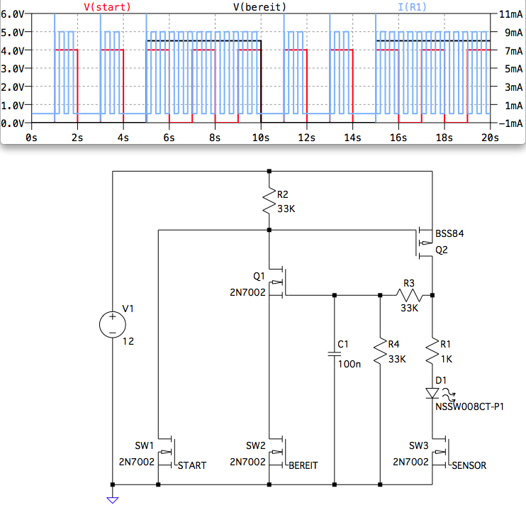

Gast #3895209
Helge A. schrieb:
> Überprüfe deine Schaltung noch mal. Hier auf dem Steckbrett
> funktionierts. Was passiert, wenn du R4 oder R5 wegläßt oder beide auf
> 1MΩ erhöhst?
Zu dem das mein Versuchsaufbau nicht funktioniert: Das könnte vieleicht
auch daran liegen, daß ich statt der angegebenen Transistoren
alternativen verwendet habe.... (Habe ja nicht zu Hause all mögliche
Typen, so hatte ich nach Vergleichstypen recherchiert die ich zur Hand
hatte.)
Statt den BC557 habe ich den 307, und statt dem 547 habe ich den 549
verwendet- lt. verschieden Quellen währen die tauschbar!? Was meint Ihr,
das da der Wurm liegt- dann muß ich mir die erst besorgen bevor ich mich
an den Wiederständen zu schaffen mache.
Gut erkannt, ein bischen anderst ist die Versorgung der Schalter/Taster-
doch der Sensor ist tatsächlich unabhänig, und wie gesagt, der Wunsch
nach der Funktionam Relais, ist wie gezeichnet!
Habe dir die Schaltung aber extra korrigiert, wobei -wie gesagt- das
Prinzip um die Relaisverdrahtung die gleiche bleibt.
Zu deinem Schaltplan, der ist ja auch ganz schön beachtlich- da muß ich
mich erst noch ein studieren! Vielen Dank für die Mühe!
Grüße Klaus
