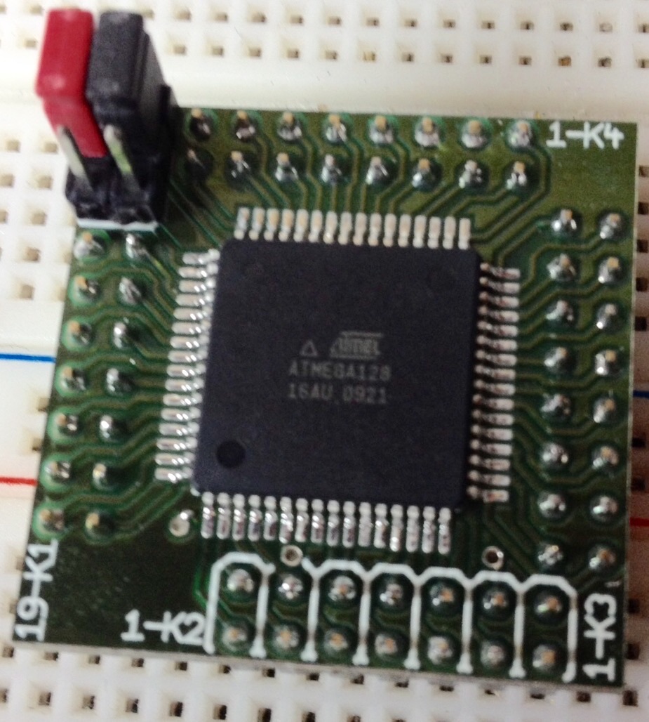

Ich habe hier in der Bastelkiste noch 2 ATMEGA 128 Module - auf der
Rückseite ist ein Max 3232 + Zubehör verbaut.
Die Platine trägt die Aufschrift PAKTEK m128+
Hat da jemand noch Unterlagen, einen Schaltplan, die genaue Pinbelegung?

Sind die "Bilder" wirklich ernstgemeint? Vor allem das zweite ist derb,
das ist schon hart dran an Unverschämt.
Ansonsten brauchst Du nur etwas Papier, ein Schreibwerkzeug und die
Pinbelegung des Mega128, um die Pinbelegung des Moduls rauszufinden --
sieh Dir doch mal die Leiterbahnen auf dem ersten Bild an.
Da gibt es nur eine kleine, recht überschaubare Menge, die nicht vom
Mega128 an die Stiftleisten geführt werden - und die wirst Du entweder
optisch verfolgen oder durchklingeln können.

Nanana... Da geht es wohl ein wenig mit dir durch....
Falls du es nicht begriffen hast - die Bilder (ok, schlecht, vom Handy,
aber wenigstens nicht zu groß), sollen der Identifizierung dienen (für
jemanden der diese Module hat bzw. hatte).
Hier sollen anhand der Fotos keine Leiterzüge etc. verfolgt werden!
Deshalb hab ich auch die (nicht lesbare) Beschriftung im Text angefügt.
Die spannenden Leiterzüge (was sollen die Jumper etc.) sind größtenteils
verdeckt - deshalb frage ich eben erst mal die anderen.....

von Dennis H. (c-logic) Benutzerseite
Suche bei Google die PDF zum Atmega128
Gehäuseform ist QFP64.

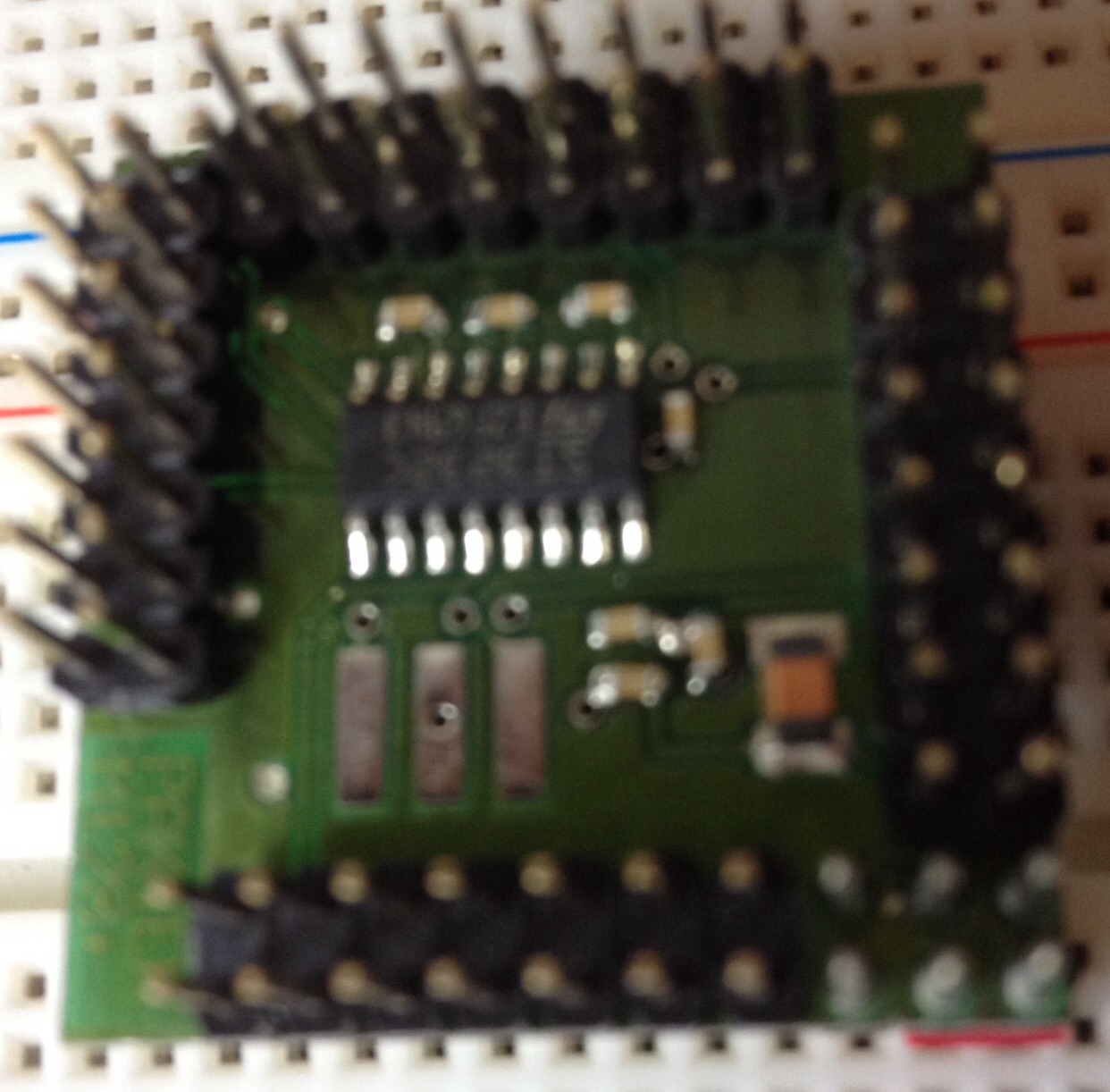

Das Unscharfe Bild #2 könnte der Quarz (Oder der ARef-Kondensator) sein
und ein MAX232.
Der Rest ergibt sich durch Leiterbahnen verfolgen.
Vielleicht hats ja sogar System.
Die zwei Jumper sehen Verdächtig nach der Durchschleifung zum RXD0/TXD0
zum "Max232" aus.

Wie im Text erwähnt, ist der Chip ein Max 3232 also "2 x RS 232
Wandler".
Der Atmega hat auch 2 serielle Schnittstellen - aber warum nur 2 Jumper?
Imho dienen diese dazu, die (1. oder 2. ??? Oder was anderes ??)
serielle Schnittstelle wahlweise über den Pegelwandler zu führen ( aber
was ist mit der 2. ??)
Wie schon erwähnt, sind in diesem Bereich etliche Leiterzüge verdeckt -
ja, wenn dieses Modul keiner kennt, werde ich es ausklingeln.
der Atmega hat schon 2 Serielle Schnittstellen.
Kann auch sein, daß es wahlweise die eine oder andere selektiert werden
kann.
Das kann man aber ausklingeln. RXD0/TXD0 sind Pin 2&3 (Linke Reihe) und
RXD1/TXD1 sind Pin 27&28 (Untere Reihe von Links 11&12).

Wo führen die 3 leeren Pads hin ?

von Egbert O. (horace)
Die sind wohl für den Quarz + 2 x C oder Resonator, ext. Oszillator etc.
Viele Grüße,
Horace
