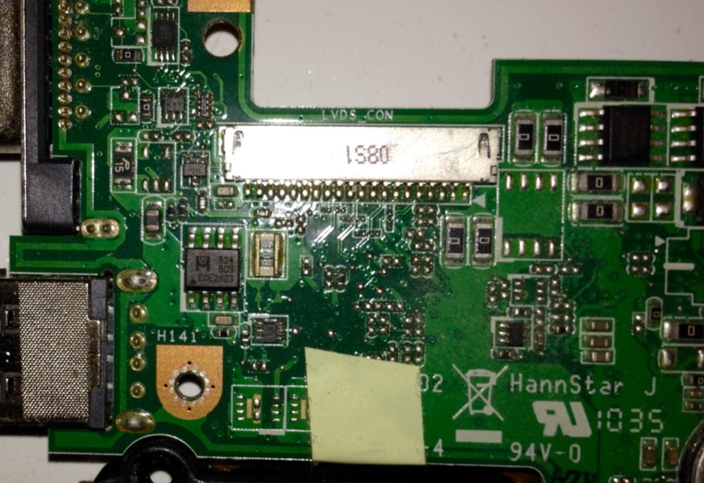

Hi Leute,
Bei meinem Netbook geht der linke USB nicht mehr.
Ist der SO-8 evtl. Der Schutzbazstein, der hier nicht mehr mitmacht? Der
"Rechte" USB funktioniert noch. Jemand eine Idee?
Gruß Axel
Ich habe das Bild verkleinert ...
Gast #3889650
Das SO-8-IC kann den Strom für den USB-Port schalten. Miß da mal weiter,
ob da was rauskommt.
Es gibt diese ICs mit Strombegrenzung auf 0,5 1,0 oder 2,0A.
Die Leiterbahnen sprechen für sich.
