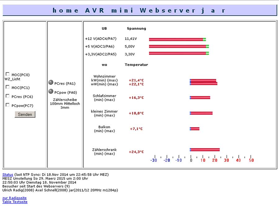

ich habe die Stränge zuerst auf einzelne Ports vom Pollin NETIO gelegt
um den Bus zu behalten, später mit Softwareanpassung und niedrigem
pullup 1,8k habe ich alle Stänge ca 70m auf einen Port legen können,
läuft seit 4 Jahren
