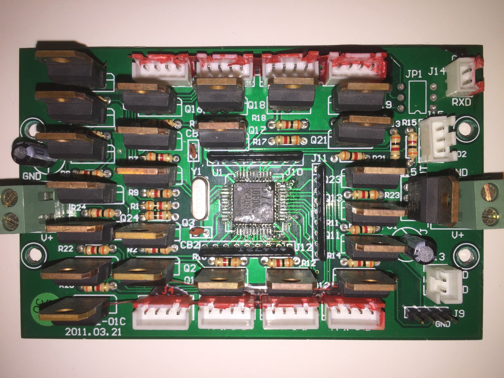

Hallo liebe Community,
Ich habe folgendes Problem, eine RGB-LED-Treiberplatine vom Typ
LA2102-01C soll von mir mittels eines Mikrocontrollers angesprochen
werden.
IC: STC10F04-35C-LQFP44G TQFP
1.Problem: Zum auf der Platine verbauten IC gibt es nur Datenblätter auf
Japanisch/Chinesisch...
2.Problem: Um welche Art von IC handelt es sich? Ich hätte auf Anhieb
getippt, das es sich um ein IC handeln muss, dass durch über einen Bus
empfangene Daten, eine PWM erzeugt.
3.Problem: Um welche Art von Bus handelt es sich (Protokoll)
I2C? SPI? USART?
Vielen Dank im Voraus,
Christian
P.s: Sry, für das große Bild, musste es von meinem iPhone aus Posten.

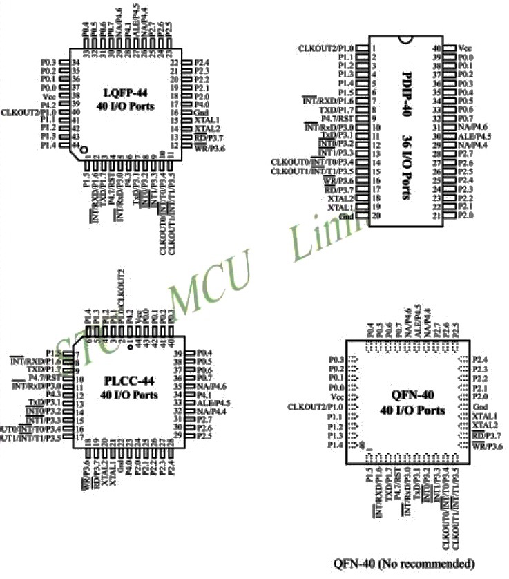

Komisch, erster Treffer, wenn man nach "STC10F04 filetype:pdf" sucht,
ist folgender:
http://www.stcmcu.com/datasheet/stc/STC-AD-PDF/STC11F-10Fxx-english.pdf
Sieht für mich nicht grade Chinesisch aus, kommt mir auch nicht spanisch
vor ;)
8051er

das ist aber nicht das, dass auf dem Bild zu sehen ist, oder?
Ich lese da: STC 10F08 35C-LQFP4...
 nö. einfach nach stc 10f08 googlen.
STC11F/10Fxx series are a single-chip microcontroller based on a high
performance 1T architecture 80C51 CPU
