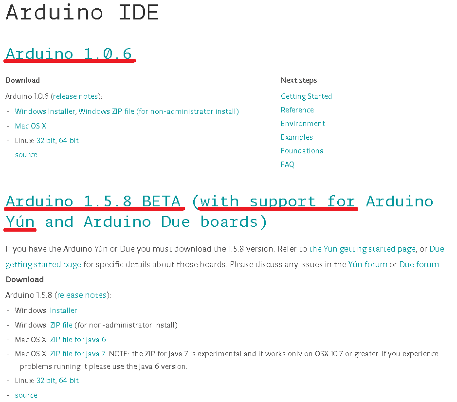

Da ist das Problem. Wenn du mal auf die arduino-seite gehst, unter
Downloads, und die seite liest, dann dürfter dier folgendes auffallen:
siehe Bild
So, finde dein Fehler und behebe ihn :)
chris_ schrieb:> #include "arduino.h">> oder>> #include "Arduino.h">> fehlt wahrscheinlich.Jonas H. schrieb:> test.c:> #include <stdio.h>> #include "Arduino.h"
Ich sag, ein Problem wird wohl sein, das die 1.0.6 keinen Support für
den Yun inbegriffen hat. den gibt es erst seit der 1.5.6-beta. Das der
Support nicht vorhanden ist, merkt man schon daran, das man das Board
gar nicht in der IDE auswählen kann. Das erklärt auch, warum
Jonas H. schrieb:> Jedoch wenn ich das hex File auf das Board lade,> kann man das Board über die Ports nicht mehr ansprechen =(.
das passiert. Der Code wird nicht für den Yun Compiliert und das
Flashprogramm geht auch von irgendeinem anderen Controller aus.
Jonas H. schrieb:> Ich habe gedacht es würde ausreichen, Arduino> 1.0.6 zu installieren
Da fängt das Problem an: Falsche version der IDE!
