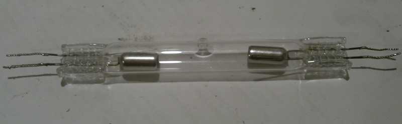

ich habe hier schon lange so eine Röhre rum liegen. Ich gehe davon aus
dass es sich um eine Art UV-C Röhre handelt. Man sieht kleine
Quecksilbertröpfchen im inneren.
An den Enden gibt es jeweils eine Topfelektrode und einen Draht neben
der Topfelektrode welcher keinen elektrischen Kontakt zu dieser hat.
Heizwendel sind bei dieser Röhre nicht vorhanden.
Kennt jemand diesen Röhrentyp und weiß evtl. wie er beschaltet wird und
was der Einsatzzweck war?
Ich würde sie gern zum EPROM löschen nutzen.
Grüße Oliver

Ich glaube wir benutzen die Dinger, ich verifizier das nochmal, aber
wenns die sind dann ja kommt schädliches UV-Licht heraus also UVC, dass
heißt vorsicht beim Betrieb, am besten Handschuhe etc tragen und Brille,
kann gefährlich werden, nicht fürs Leben aber für Haut und Augenlicht.
Am Besten in Gehäuse betreiben, dabei reicht auch Plastik oder
Fensterglas, dass hält das UVC gut ab.

Der Glaskolben ist übrigens ~10cm lang. Der Elektrodenabstand beträgt
~3,5cm.
Quecksilberhochdrucklampe, viel UV-C
http://www.lti.kit.edu/rd_download/Plasmastrahlungsquellen_20071207.pdf
"Zündung und Anlauf der Hg-Hochdrucklampe" Widerstand hat 120k/1W,
Drossel passend zur Lampenleistung aus einer Leuchstoffröhre oder eben
HQL.
Dann brauchst du die nicht mit hundert Watt in Betrieb nehmen, einfach
  o-----(Lampe)--+
230V 270k     \  |
  o---+--10k/5W--+
Achte auf ein lichtdichtes Gehäuse und überprüfe auf andere Art, ob die
leuchtet (Glasscheibe rein).
Die auf diese Art entstehenden ca. 1W reichen zum Löschen in 15 Minuten
locker aus (Man löscht 3 mal so lange als man braucht um alle Bits auf 1
zu stellen). Es ist von Vorteil, daß die Lampe nicht zum Hochdruck
aufläuft, denn dann verschiebt sich das Spektrum hin zu einem das EPROMs
schlechter löscht.

Ansonsten sieht die Idee mit dem außen liegenden Kupfersteifen
interessant aus. Das lässt sich ja auch für Röhren mit defektem
Heizwendel nutzen.
Dass es eine Hochdruckentladungslampe ist, denke ich nicht. das passt
nicht zu den recht großen Topfförmigen Elektroden.
Ich denke eher dass es eine Niederdrucklampe ist.
Die Idee mit der bei 1W betriebenen Hochdrucklampe ist aber trotzdem
nicht schlecht. Da hätt ich auch noch einem mit defektem Kolben. Wobei
man sie bei 1W ja auch nur als Niederdrucklampe betreibt, da sich der
hohe Druck ja erst im Betrieb durch die hohen Temperaturen aufbaut.
OP #3892503
Also an einem CCFL Inverter leuchtet die Röhre. In der unmittelbaren
Umgebung macht sich Ozon-Geruch bemerkbar. Es ist also eine UV-C Röhre.
Stellt sich nur noch die Frage nach der Leistung. Denke so zwischen 2
und 4 Watt. Meinungen?
