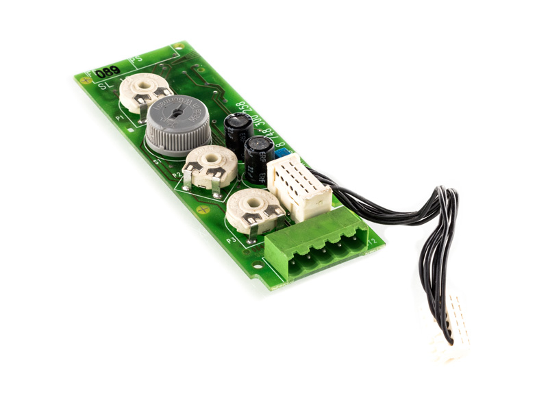

In unserer Junkers Gastherme ist ein TA 211 E Einbaumodulregler (Bosch)
mit Außenfühler verbaut.
Leider spinnen wohl des öffteren die Poti`s auf der Platine. Die Potis
haben den Auftruck "47K A58 210" und sind von Piher.
47000 KOhm und A = wahrscheinlich linear aber für den Rest des
Aufdruckes kann ich leider nichts finden
Leider konnte ich bei keinem Elektronikhänlder ein passendes Poti
finden. Hat zufällig jemand eine Idee, wo man ein solches Poti
herbekommen könnte und was der Aufdruck heißt.
Welchen Poti kann ich vielleicht verbauen.
Vielen Dank für Eure Hilfe, Christian

Da nich' für. Aber ein Foto des Poti sagt in dem Fall mehr als 1000
Worte, denn die Bauformen der Dinger sind sehr unterschiedlich. Du
kannst sie auch probieren zu retten, indem du etwas Isopropylalkohol in
die Teile einbringst, um den Dreck rauszuspülen und die Bahnen zu
reinigen.

Ok, vielen Dank für Eure Antworten, hier ein Bild der Platine mit den
weißen Potis "47K A58 210".
Wofür steht wohl "A58 210" ?
Ihr meint also wenn er mechanisch passt kann ich
den (siehe Link) zum Beispiel nehmen?
http://www.ebay.de/itm/47K-Ohm-Piher-Trimming-Potentiometer-Resistor-Trimm-Poti-Widerstand-20-PT10LV-/271372295106?pt=Bauteile&hash=item3f2f0c9bc2
Vielen, vielen Dank für Eure Hilfe.
Christian
> Ebay-Artikel Nr. 271372295106
Auf dem etwas ungeschickten Foto in dem Angebot kann man nicht so gut
erkennen, ob das Poti für die bei dir vorhandenen Steckachsen mit dem
Langloch passt. Es sieht beinahe so aus, aber sicherheitshalber frage
doch nochmal den Verkäufer. Ansonsten sieht das sehr gut aus.
