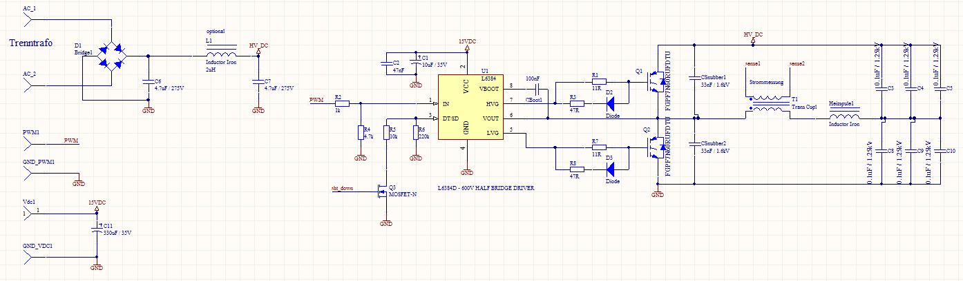

mir geht es momentan darum die Kapazität und Induktivität eines
Schwingkreies zu bestimmen. Dabei bin ich auf folgende Formeln gestoßen,
welche unter diesem Link
https://www.fairchildsemi.com/application-notes/AN/AN-9012.pdf auf der
Seite 8 gefunden werden können.
Formeln:
I = 2*PI*P/U (Resonanzstrom)
C = I/(2*PI*fres*U)
L = 1/((2*PI*fres)²*C)
Meine Frage ist nun, ob diese Berechnungen stimmen, weil ich finde
nirgends vergleichbare Formeln, außer fres = 1/(2*PI*sqrt(L*C))

Die ganze Berechnung wird ja für eine Halbbrücke durchgeführt, auf der
Seite wird einfach mit der gleichgerichteten Wechselspannung gerechnet
(230V *sqrt(2) = 325V), laut einem Kollegen von mir kann aber bei einer
Halbbrücke nur mit der halben gleichgerichteten Spannung der Speisung
gerechnet werden (162,5V), wer hat nun recht?

Gast #3891904
Helmut Lenzen schrieb:
> Schwarz schrieb:
> Und da hast du sie aus dem Kontext gerissen.
> Wenn man die 2 x PI weglaesst stimmt sie. Wenn man sie dann in die
> naechste einsetzt stimmt die dann auch, so das:
> 2 x PI x f x C = P/U^2 ist.
Macht Sinn und bringt Licht in das Wirrwarr in meinem Kopf, vielen Dank.
> Schwarz schrieb:
> Hast du jetzt einen Ohmischen Widerstand im Kreis (eigentlich immer)
> so kann man I ausrechnen:
> I = Uges / sqrt( R^2 + (Xl - XC)^2 )
> Und damit auch die Leistung an R
Das heißt in dem Schaltplan im Anhang fehlt der ohmsche Widerstand, sehe
ich das richtig? (Natürlich sind in der Schaltung noch andere Fehler,
aber auf die will ich jetzt nicht eingehen)
#3891923
> ich das richtig?
Ohne denn kannst du den Strom nicht ausrechnen. Es gibt keine perfekten
Induktivitaeten. Wenn der Kreis ohne den Pott in Resonanz gehen wuerde
fliegen dir die IGBTs um die Ohren. Der Metallboden des Pottes ist dein
Ohmischer Anteil, sonst wuerde ja nix warm werden. Die Spule wirkt ja
als Trafo zum Pott.
