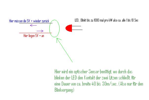

Hallo zusammen.
Habe folgendes Problem.
Bei unserem digitalen Zähler ist nur noch eine optische Schnittstelle
vorhanden. Habe aber noch eine Steuereinheit mit S0 Ausgang (also 5V
liegen an). Jetzt bräuchte ich sowas wie einen Optokoppler. Habe eine
kleine Skizze erstellt mit Beschreibung. Hoffe mir kann einer
weiterhelfen.
Danke

HP schrieb:
> Welchen Fototransistor benötige ich dafür?
> Wird dieser als Schließerkontakt ausreichen?
Naja, deine Info besteht aus "Hier liegen 5V + an" und "hier muessen die
5V+ wieder zurueck". Daraus kann man nicht wirklich schliessen, ob das
funktioniert.
Es wird nicht dasselbe sein wie "den Kontakt zweier Litzen schliessen",
sondern es gibt einen Rest-Widerstand. Das ist aber in 99,999% der
Faelle gar kein Problem.
Was soll denn an den Sensor angeschlossen werden ?
ZigZeg

Danke zigzeg für die Antwort.
Habe einen Zähler des Herstellers Landis-Gyr E350, hier sitzt die LED wo
im sichtbaren bereich alle 1 bis 10 Sec. blinkt. (1000 Impulse je kW)
Dieser Zähler wurde vom Netzbetreiber eingebaut als austausch für den
alten, wo die Eichperiode abgelaufen war.
Der alte hatte eine S0 Schnittstelle, der neue nur noch diese optische
Schnittstelle (LED).
Jetzt mein Problem. Mein Photovoltaik Wechselrichter hat einen Ausgang
für
eine S0 Schnittstelle. Diese braucht er, um den Eigenverbrauch dynamisch
zu regeln.
Es kommen diese zwei beschriebenen Litzen vom Wechselrichter.
Laut Hersteller Solaredge liegt auf der einen Litze +5V Spannung an.
Laut Landis-Gyr, dem neuen Zählerhersteller ist eine S0 Schnitstelle ein
einfacher Schließer, wo auch z.B. 1000 mal schließt je kW.
Darum muss ich jetzt diese S0 Schnittstellenfunktion optisch an dem
Wechselrichter bringen.
Hoffe ich konnte es passend beschreiben.

ja der Wechselrichter hat einen Eingang.
Also 2 Kabel kommen von dem WR.
Litze 1, hier liegt vom WR aus +5V an.
Litze 2, die Eingangslitze am WR. Hier müssen die 5V+ von Litze 1
in Pulse zurück zum WR.
Kann mir einer ein passendes Bauteil nennen?
Mit dem Fototransistor kommen nur noch 1V Spannung raus.
Bei dem Volkszaehler gibt es anscheinend nur den Bausatz, wo ich auch
nicht genau erkenne, wo ich den bestellen könnte.
Kann mir evtl. einer ein fertigers Bauteil nennen?
