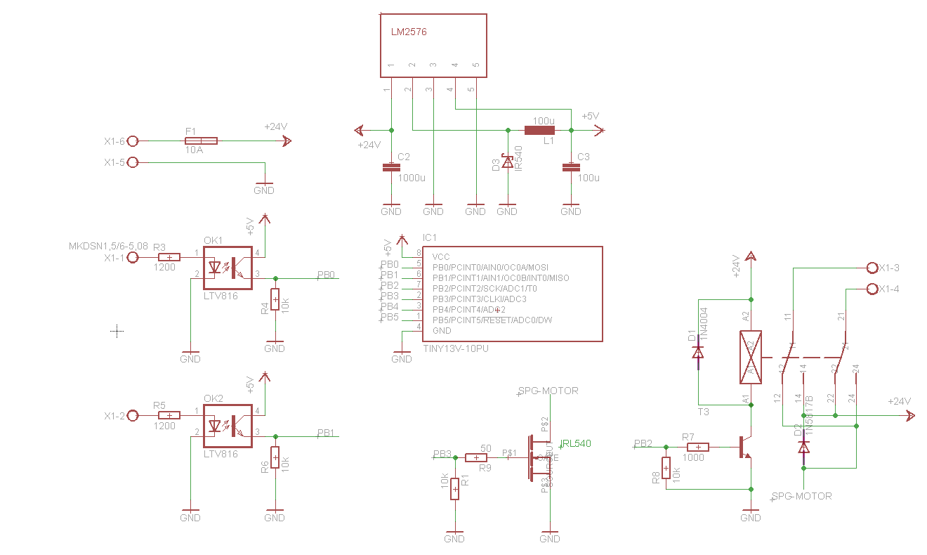

bin neu im Forum hab nur gutes und hilfreiches hier gefunden, nun hab
ich ein kleines Problem.
Sobald ich bei X1.1 oder X1.2 kommt ein Signal an den Microcontroller,
aber nach einiger Zeit(Etwa 5 Min) keines mehr. Ich finde keine
beschädigung oder der gleichen, nur leicht warme Widerstände(R3 und R5).
Im Anhang ist der Schaltplan. Ich messe es mit einem Multimeter (Also
nur ein Sockel ohne Attiny13). Die Spannungsquelle sind 5,04V und ist
Stabil und belastbar.
Hab ich beim Optokoppler was grundlegendes falsch gemacht?
Mit freundlichen Grüßen
tna
Da ist ja so ziemlich alles Falsch.
Guckst du nicht vorher, wie andere es machen ?
Die Freilaufdiode des Relais gehört parallel zur Relaisspule, nicht zum
Schalttransistor.
Optokoppler brauchen einen Widerstand nach Masse damit der Transistor
auch zuverlässig aus geht. Eigentlich braucht man aber keinen Transistor
und keinen Widerstand sondern kann per Optokoppler den uC-Eingang mit
aktiviertem internem PullUp direkt an GND schalten
Wenn dein MOSFET ein IR540 sein sollte, IRF540 ? Dann lässt der sich
auch nicht mit 5V ansteuierln, dazu müsste es ein IRL540 sein. AM MOSFET
Gate könnte man 10k nach Masse legen, damit er aus ist, wenn der uC noch
nicht läuft.
1000uF und 100uF vielleicht vertauschen, die 100nF am Motor sind auch
eher überflüssig. Man sollte ihn DIREKT am Motor haben, zur Entstörung
wie hier:
                 +--47uH--+---+---+
                 |        | 47nF  |
verdrillte Zuleitung    47nF  +--(M)
                 |        | 47nF  |
                 +--47uH--+---+---+
> Schalttransistor.
Ist das mir Peinlich!
Das wusste ich nicht, aus dem Datenblatt hab ich eine niedrige
Ausgangsspannung gelesen und hab gemeint man muss es verstärken.
> nicht läuft.
Ja es ist ein IRL540, er schaltet bei 5v sehr gut und danke für den
tipp! das war meine Sorge das der Motor am Anfang Sofort anging!
> wie hier:
Macht die Diode zumindest was gegen Störungen? (der Motor hat bereits
diese Schaltung ohne Drossel)
Die Dioden sind alle Schottkys hab nur keine in dieser Größe in Eagle
gefunden.
