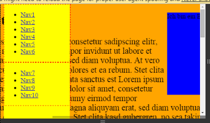

Nachdem ich die Seite allerdings zum ersten Mal auf einem Mobilbrowser
gesehen habe weiß ich, daß das ein Irrtum war. Durch das Zoomen
verschieben sich die Teile zueinander, der Text bricht nicht neu um.
Bilder, die vormals zentriert waren befinden sich an der Stelle, wo sie
vor dem Zoom auch waren - was dann meist außerhalb des Bildschirms ist.

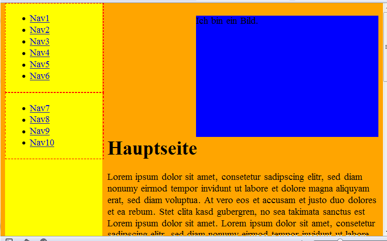

ich habe mal eine kleine Testseite zusammengestrickt, wo das genannte
Phänomen gut sichtbar ist:
Wird das Ganze auf einem normalen PC-Browser gestartet, verhält es sich
wie gewünscht: Ich kann Zoomen wie ich will, es bleibt immer alles
sauber eingepaßt (inkl. Bilder).
Auf einem Mobil-Browser mit einer Breite > 640 Pixeln ist das erste
Rendern wie gewünscht. Zoomt man jedoch mit der "pinch"-Geste,
verschiebt sich das Bild rechts aus dem Viewport und ein Teil des Textes
verschiebt sich unter das Menue auf der linken Seite.
Auf einem Mobil-Browser mit einer Breite < 640 Pixeln kann dieses
Verhalten mit dem Menü nicht mehr passieren, weil ein Menü bei so einer
schmalen Seite keinen Sinn mehr ergibt. Hier passiert es aber immer
noch, daß das Bild beim Zoomen aus dem Viewport wandert.

OK, jetzt habe ich das Problem so weit eingegrenzt, daß es nur noch
relativ große Tablets betrifft, indem bei Viewport-Breiten unter
640Pixeln alles einspaltig bleibt.
Bei diesen Tablets ist das nervige Verhalten, daß sich alles unter die
DIVs mit "position:fixed" schiebt aber immer noch vorhanden.
Weiterhin bleibt auch das Problem bestehen, daß beim Zoomen zentrierte
Bilder nachher außerhalb des Bildschirms sind. Hier unterscheiden sich
Mobil- und Desktopbrowser massiv.
