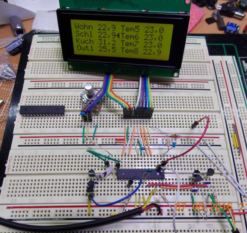

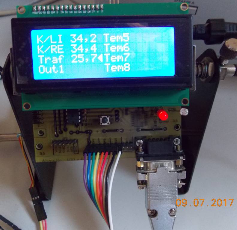

ich möchte Euch ein super kommentiertes Nachbauprojekt von
Scott-Falk Hühn vorstellen mit einem ATmega8 in AVR-Assembler mit
maximal 24 x 1-Wire Temperatursensoren ( DS 18B20 ), von dem ich das

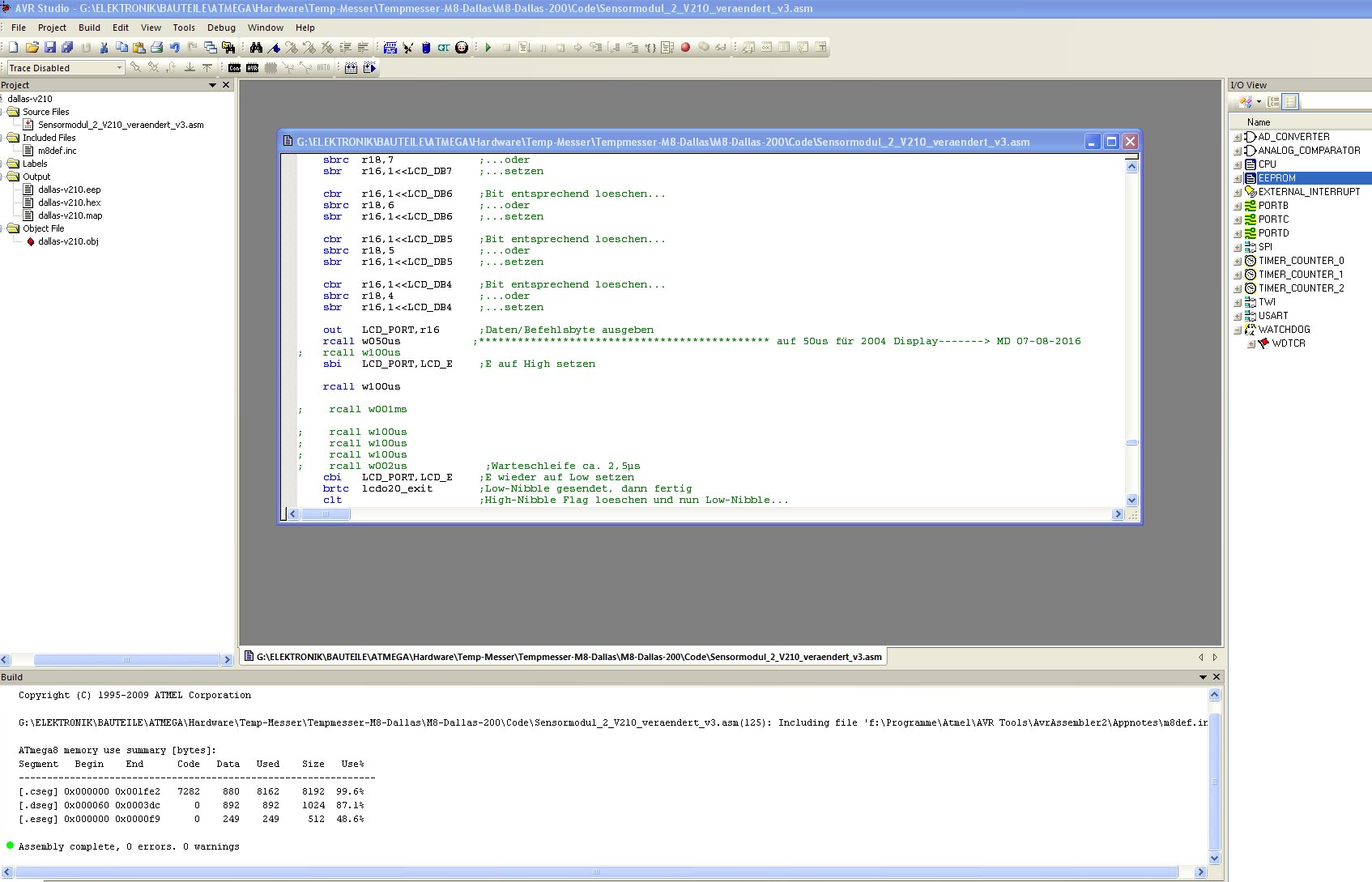

Sensor Modul 2 nachgebaut habe und ein Layout erstellt. Dazu musste ich
den Code verändern und habe dies nur bezüglich des Moduls 2 gemacht.
Das Sensormodul 3 besitzt zusätzlich noch Feuchtigkeitssensoren.
Dieses Sensormodul arbeitet via RS232 mit einer kombinierten Anzeige,-
Bedieneinheit ( ATmega128 und T6963C Display ) zusammen.
Es ist hier zu finden und konkret unter
Temperaturmesssytem => Sensormodul 2/3.
http://s-huehn.de/elektronik/
Alles weitere folgt nach und nach.

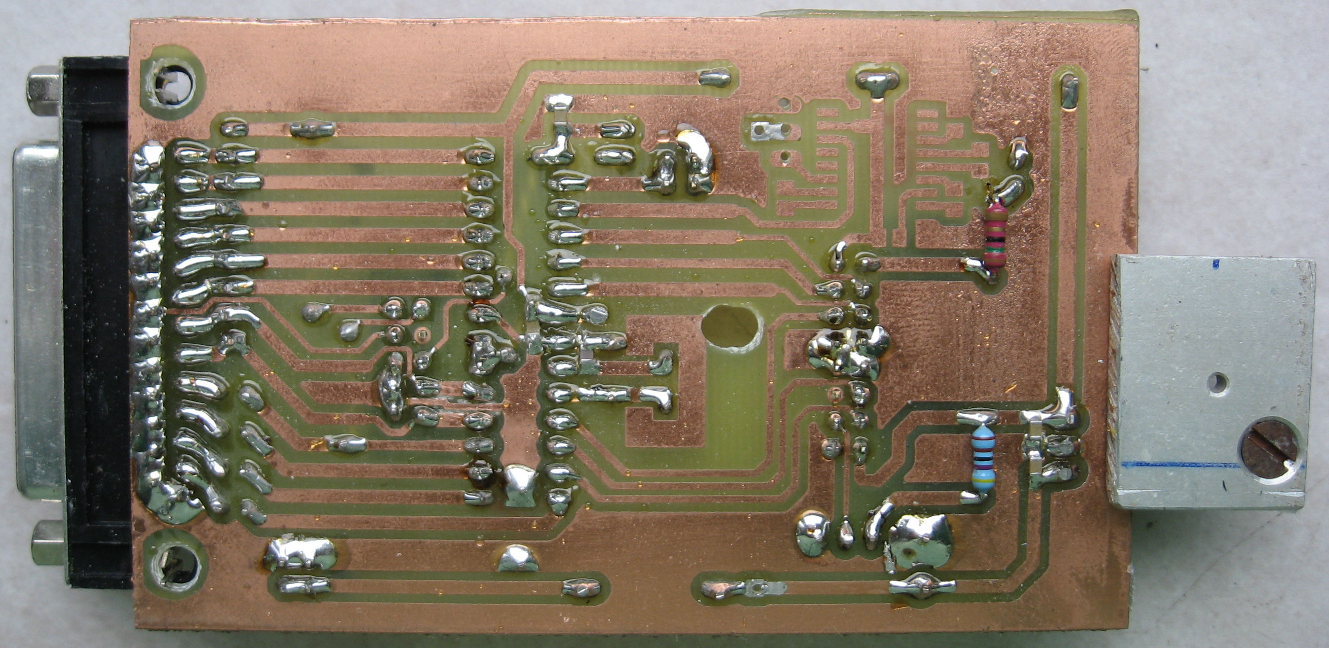

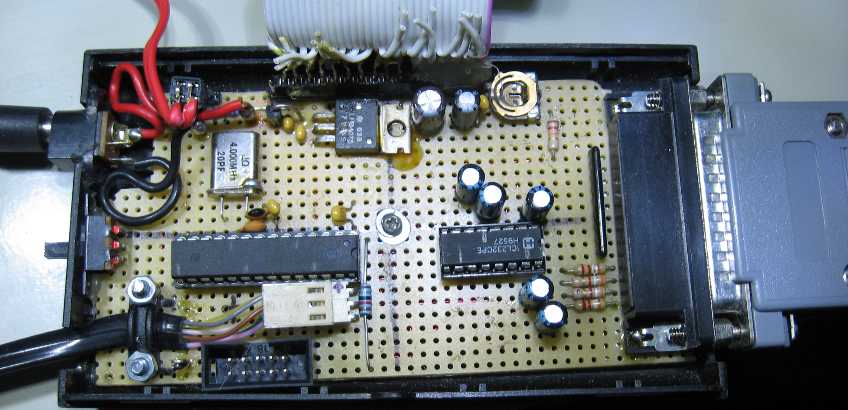

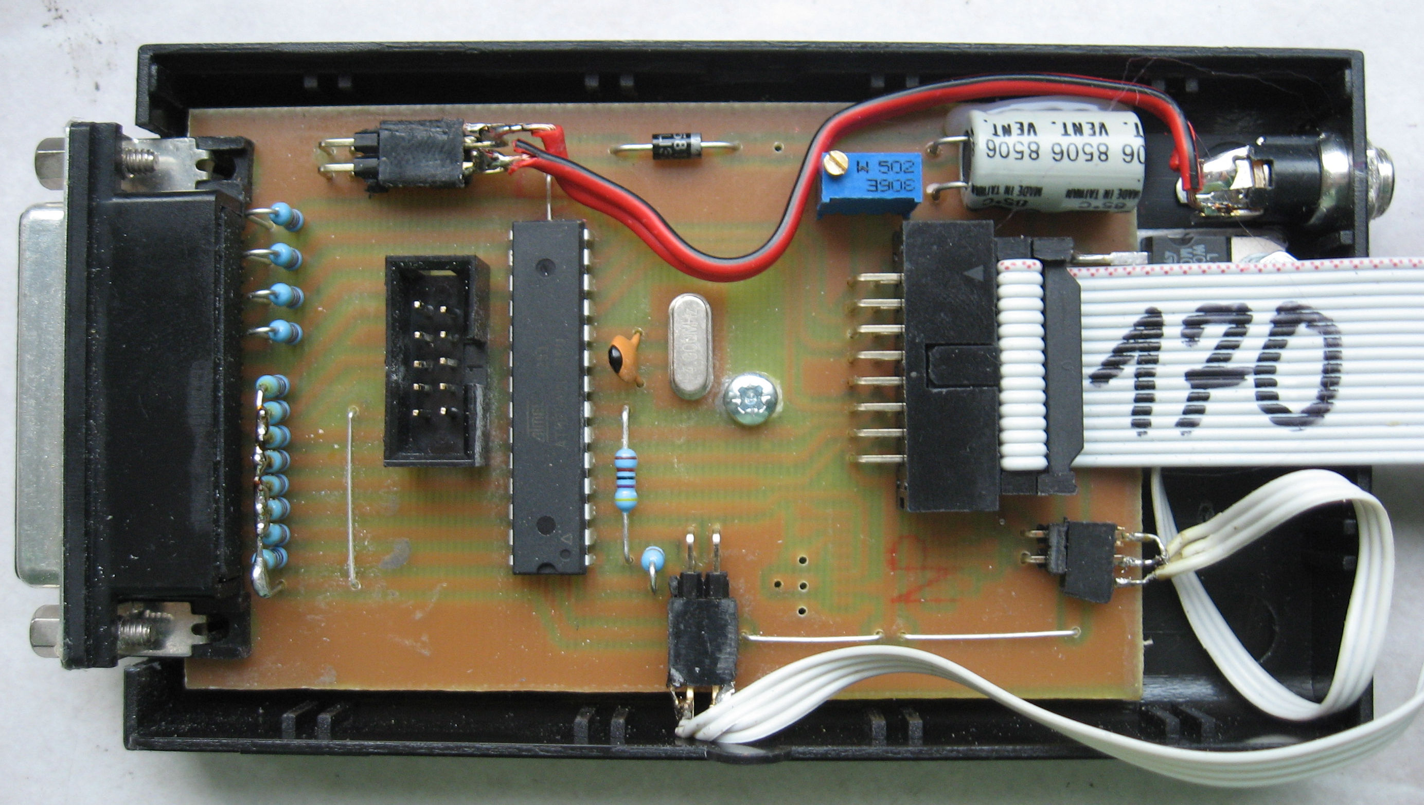

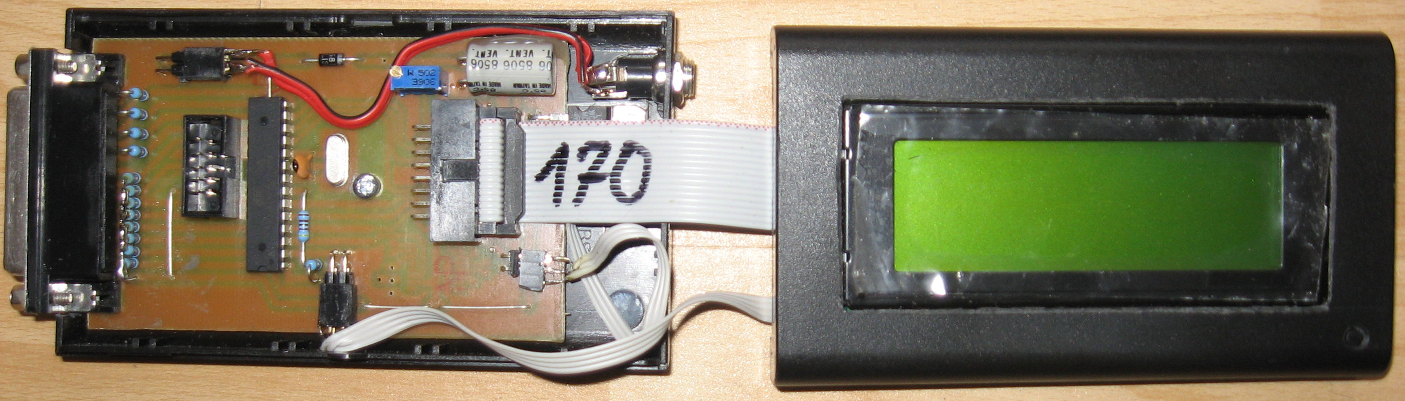

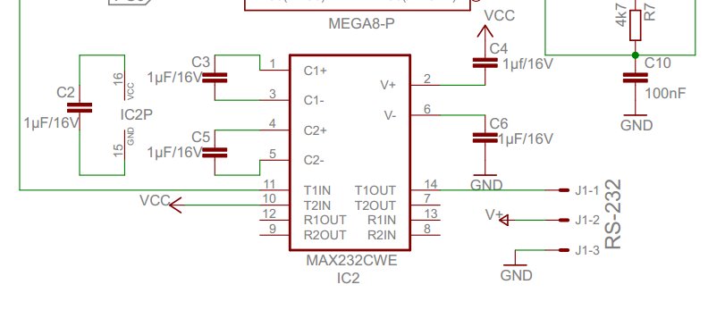

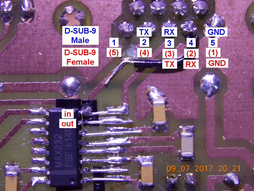

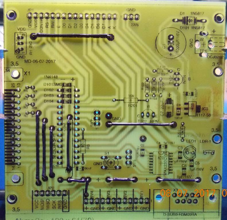

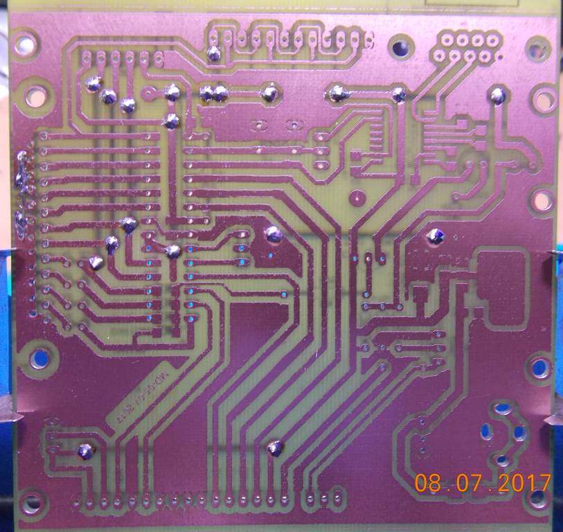

Hier der Schaltplan, Layout und Bestückungsplan.
Die Platine benötigt leider 8 Brücken aus 0,6mm Silberdraht. Wenn man
die RS232-Schnittstelle nicht benötigt, sind es nur noch 7 ;-)
Dann entfallen auch die Bauteile IC2, J1, C2 bis C6 und die
Zugentlastung mit ihren Bohrungen ins Gehäuse.

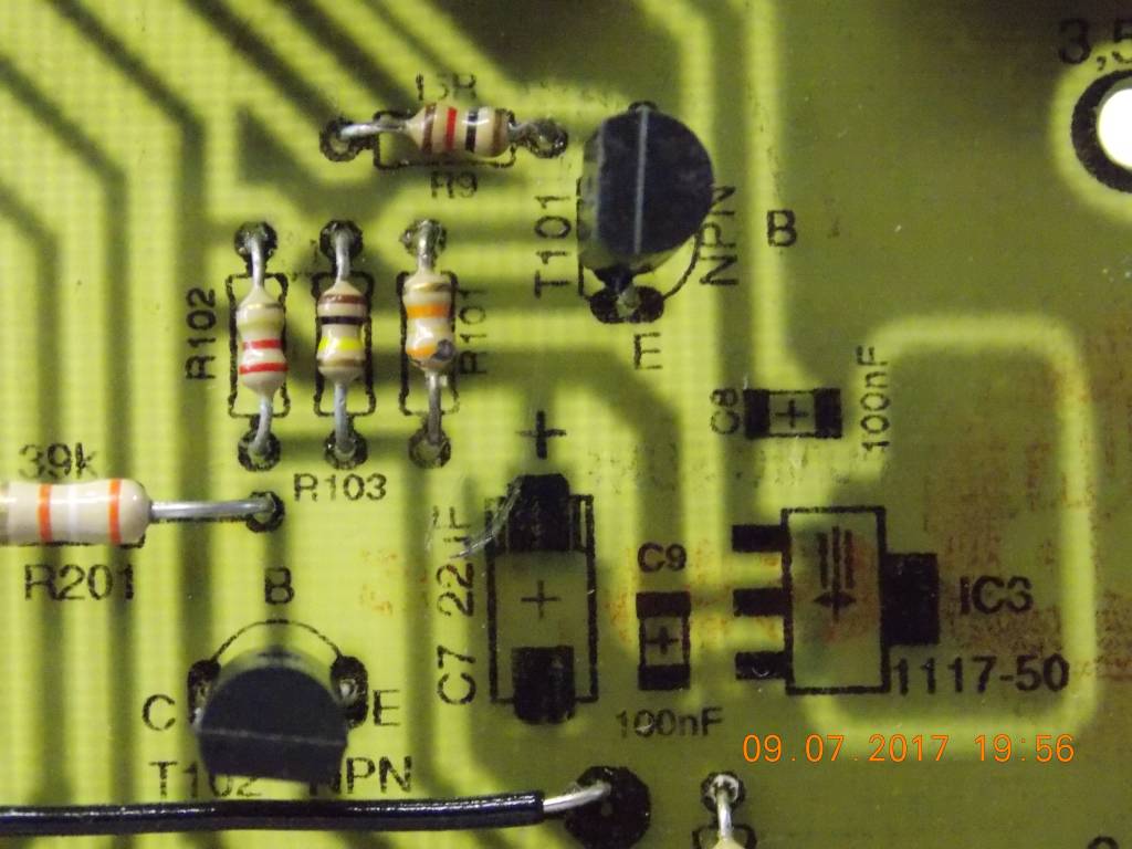

Falls die Schaltung direkt mit stabilisierten 5VDC versorgt werden soll,
entfallen auf alle Fälle IC3, C8, C9 und evtl. D1. D1 und IC3
sind dann durch Brücken zu ersetzen.
C1 sein Durchmesser sollte nicht mehr als 10,0mm betragen und er
sollte mit Heißkleber zusätzlich befestigt werden.
R1 das Poti für den Kontrast, darf auch versetzte ( Y ) Pinnanordnung
haben und kann 5k oder 2k sein.
Q1 muß die niedrige Bauform aufweisen.

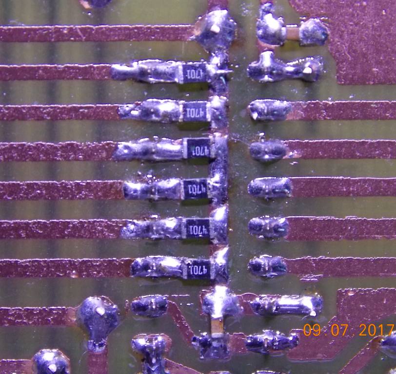

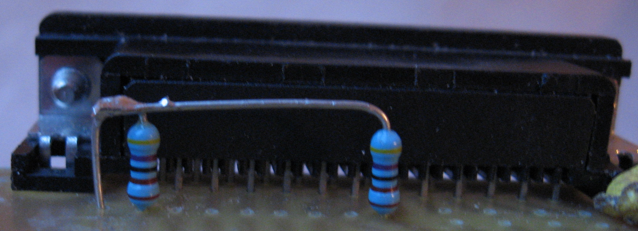

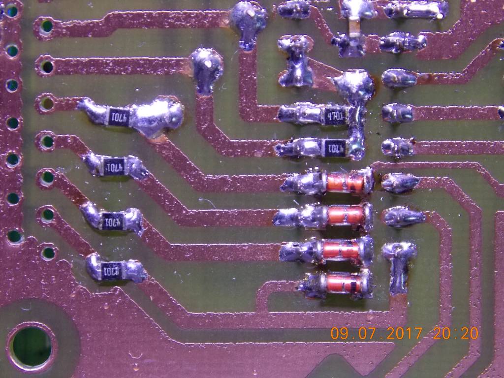

Das Widerstandsnetzwerk RN1 kann auch mit bedrahteten Widerständen
erfolgen ( siehe Foto ). Die Widerstände R2 bis R5 habe ich auch zu
4k7 gewählt.

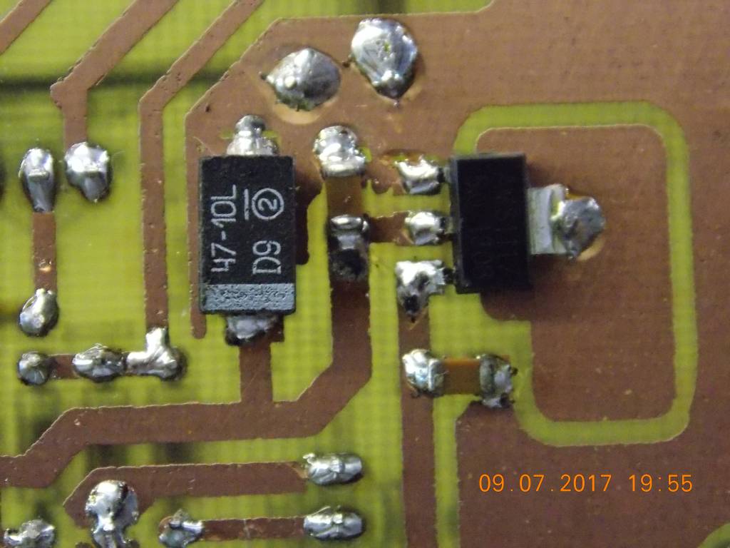

R8 und R9 sind auf der Lötseite unter zu bringen ( siehe Foto erstes
Posting ).
Alle SMD-Bauteile sind von der Größe 0805.

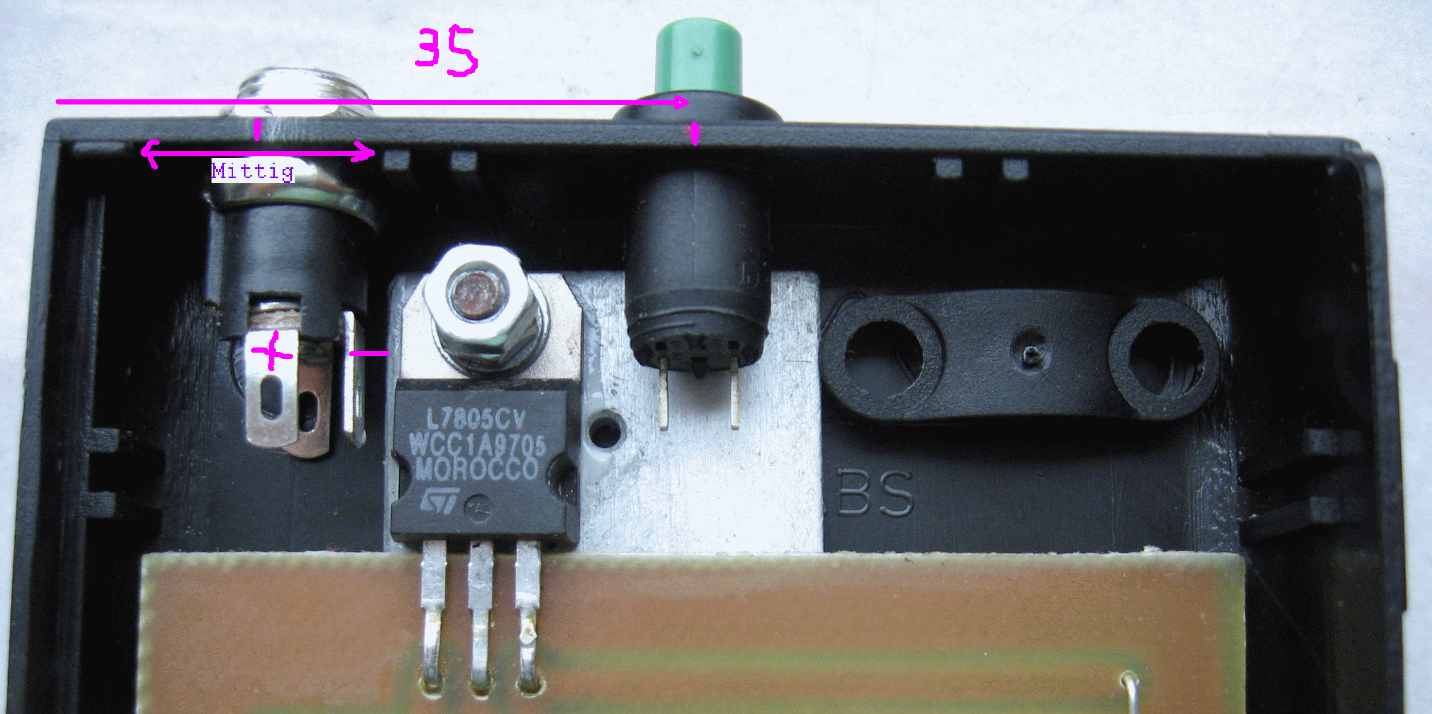

Der Spannungsstabi ( IC3 ) ist vor dem Einbau mit dem Kühlblech
( 20x25x3 ) zu versehen und ich habe zwei Muttern benutzt um die
Kühlmasse ein weinig zu erhöhen. Es ist zwar dann ein wenig fummlig das
einzubauen, aber es geht.
Auf meiner ersten gefädelten Platine ist dieser durch die
Display-Beleuchtung so warm geworden, das der Heißkleber der das
Flachbandkabel an der Buchesenreihe fixierte sich verflüssigte und Reste
davon an der Kühlfahne vom Spannungsstabi zu sehen sind.

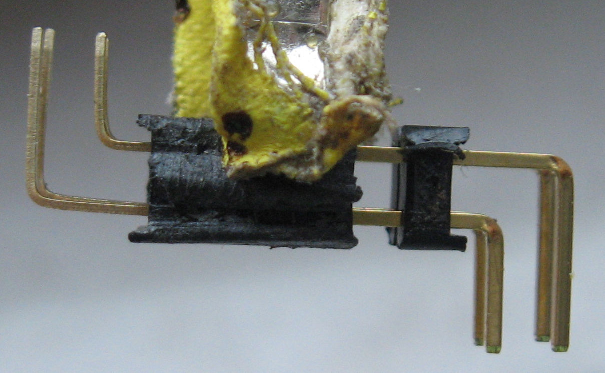

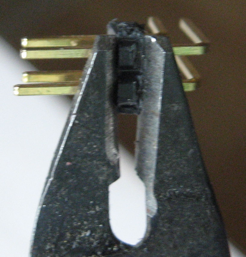

X4 ist eine bearbeitete Version der doppelreihigen Stiftleiste, wo das
obere Platik abgeknippst wird, die beiden Pinne entfernt, so das nur
noch die unteren übrig bleiben ( siehe Foto ).
Die Gegenstücke zu X2 und X3 sind mit den Anschlüssen nach oben
gerichtet, was einem Verpolungsschutz für X2 darstellt. Die Adern
selber sind jedoch waagerecht anzulöten, um Platz nach oben zu lassen.
Die Befestigungsschraube ist 2,9 x 6,5. ( Gewindedruchmesser x Länge )
Bernd_Stein

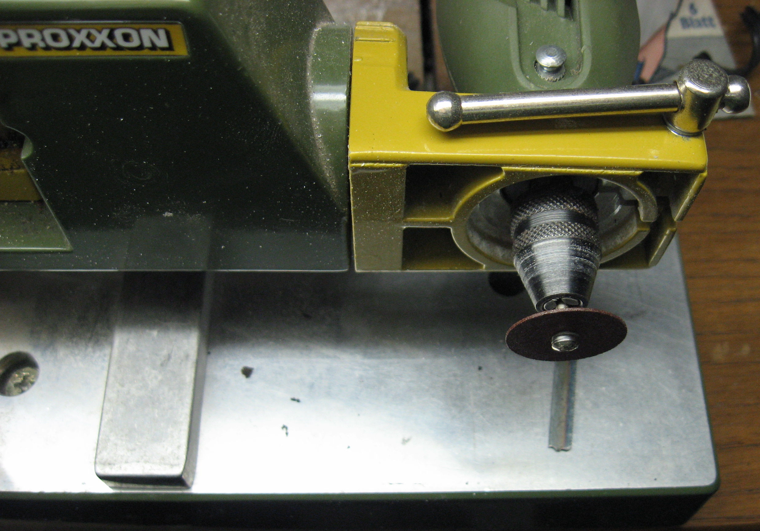

Eine Proxxon oder Dremelmaschine mit Trennscheibe ist nun hilfreich,
da man damit nun immer ( öfters ohne Druck auszuüben ) entlang dieser
Hilfslinie fräst und somit die Aussparung erzeugt. Auch gut ist wenn man
bereits einen Bohrständer für diese Maschine hat, wo auch der Kopf
waagerecht verstellt werden kann. Da die Trennscheibe ja rund ist, kommt
man evtl. nicht sauber in die Ecken, aber das schadet nichts, denn je
nachdem wie genau man gefräst hat, kann man den Rest wegbrechen.
Falls die nicht geht, kann man ein Sägeblatt von der PUK-Säge nehmen und
ein Ende wegbrechen und damit in den vorhanden Schlitz eintauchen und
vorsichtig bis zur Ecke von Hand sägen. Auch kann man so ein
PUK-Sägeblatt zum vollständigen erzeugen der Aussparungen nehmen.
Man muss dafür natürlich ein Loch bohren, um mit diesem Sägeblatt
eintauchen zu können. So ein abgebrochenes PUK-Sägeblatt ist übrigens
unten auf dem Proxxon-Foto zu sehen. Ein Nacharbeiten mit einer Feile
ist leider auch meistens nötig.

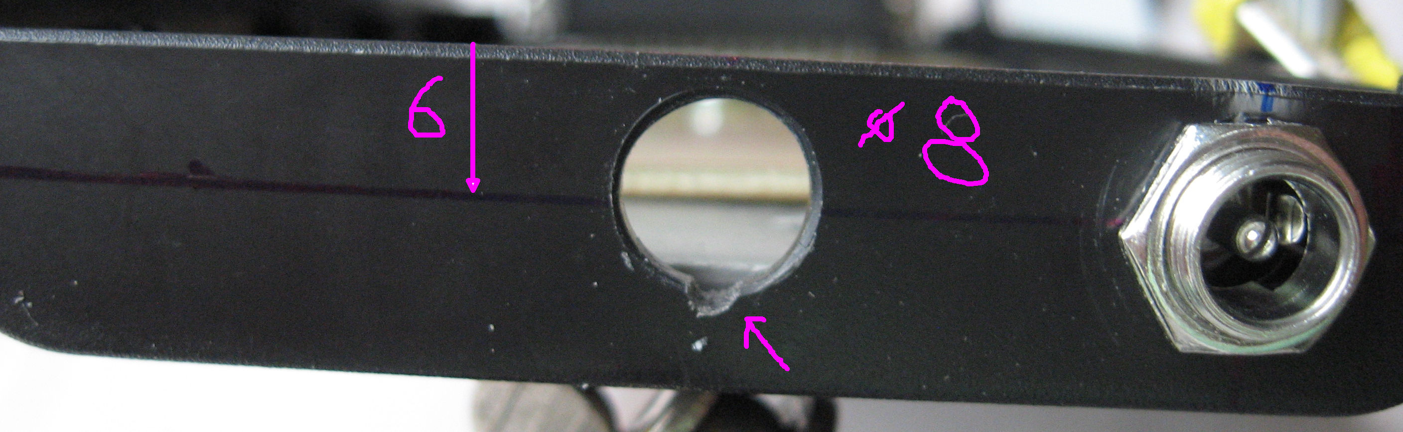

Auf der rechten Seitenwand vom Gehäuse ist von der oberen Kante 6mm
entfernt eine waagerechte Linie zu ziehen. Lieber 5mm als 7mm, da hier
die Kühlblechdicke in Verbindung mit dem Taster Probleme bereitet. Die
anderen Maße bitte dem Foto entnehmen.

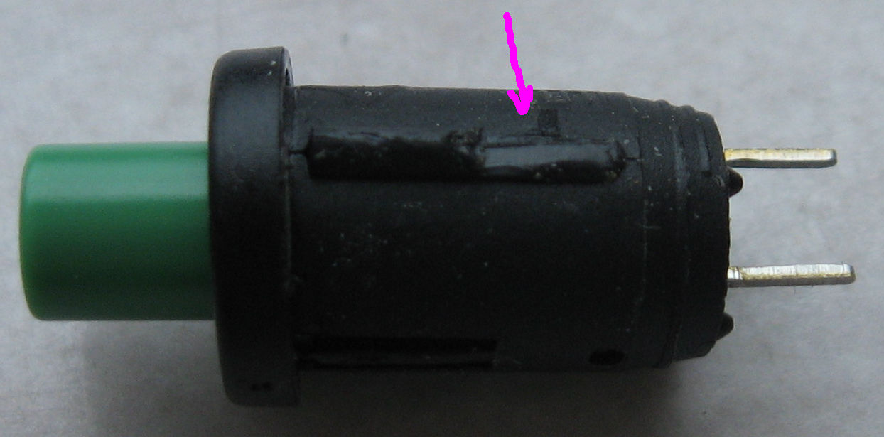

Außerdem ist für den Taster eine kleine Nut zu feilen, sowie der Taster
selbst noch zu bearbeiten ( siehe Foto ).
Und übrigens die 8mm Löcher sind vorher mit 3mm und 6mm vorgebohrt
worden, weil sonst der 8mm Bohrer dermaßen einen Span erzeugt, das die
dünne obere Gehäusekante abreist. Und noch was - als " Körnung " nehme
ich bei den Plasiksachen immer eine Anreißnadel und " rühe " ein wenig
rum.

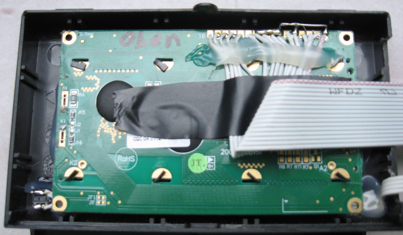

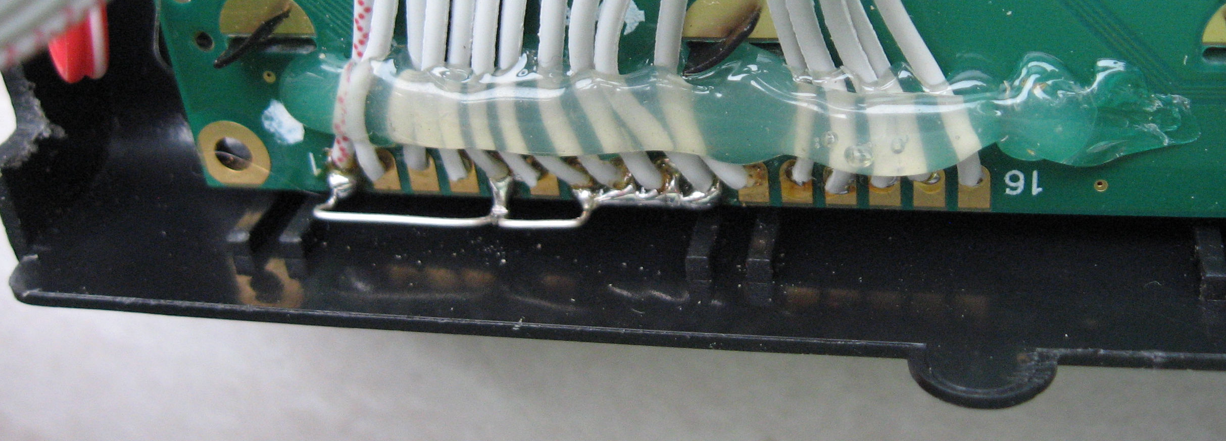

Flachbandleitung an LCD anlöten
Zuerst die Brücke(n) auf der Anzeigen*ab*gewandten Seite so anbringen,
das die Durchkontaktierungen frei bleiben. Es sind also die Pinne 1, 5,
7-10 zu verbinden.

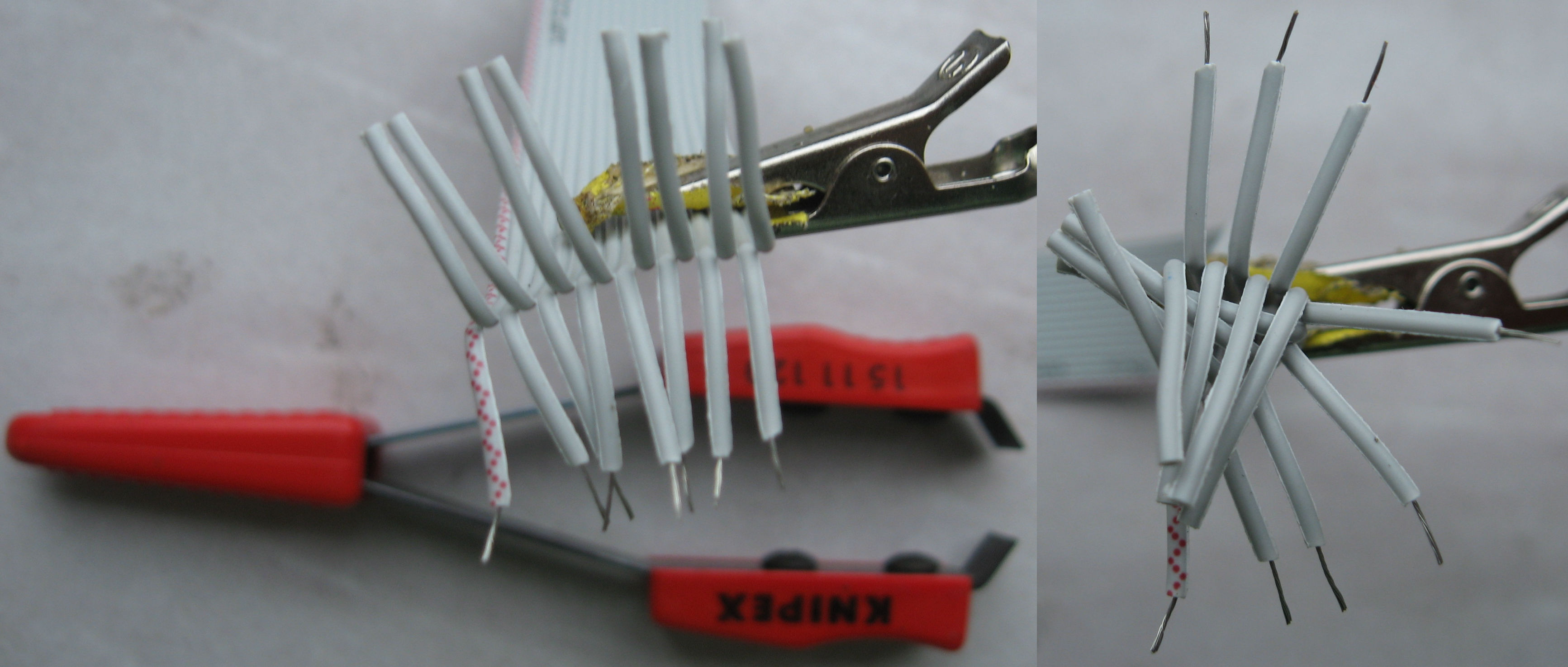

Nun eine Seite des Flachbandkabels ( ca. 170mm lang, 16polig aus 26polig
erstellt ) mit dem Pfostensteckverbinder konvektionieren und dabei auf
die Ader-1-Markierung achten. Hiernach die andere Seite des Kabels so
wie im Foto gezeigt vorbereiten und verzinnen.
Das heißt erstmal die Adern vereinzeln und abwechselnd rechts und links
legen. Nun erstmal nur eine Seite mit einem Lackabzieher abisolieren
und das Flachbandkabel leicht zusammendrücken, um den Abstand zwischen
den Adern zu vergrößern damit die Litzen leichter verzwirbelt werden
können. Danach ganz zusammendrücken, so das dieses Gebilde in den
Greifer der dritten Hand passt. Und nun verzinnen. Dies dann mit der
anderen Seite genauso machen.
Jetzt die Adervereinzelung so auf ca. 40mm verlängern und das
Flachbandkabel auf der LCD-Platine mit Klebeband fixieren, dabei aber
darauf achten das die Adern schön der Reihe nach liegen und der
Klebestreifen platz läßt, da nach dem verlöten der Adern, das
Flachbandkabel noch mit Heißkleber fixiert wird um, spätere Bewegungen
nicht bis zur Lötstelle dringen zu lassen. Nicht vergessen die evtl. zu
langen Überstände auf der Anzeigeseite abzuknipsen.
Bernd_Stein

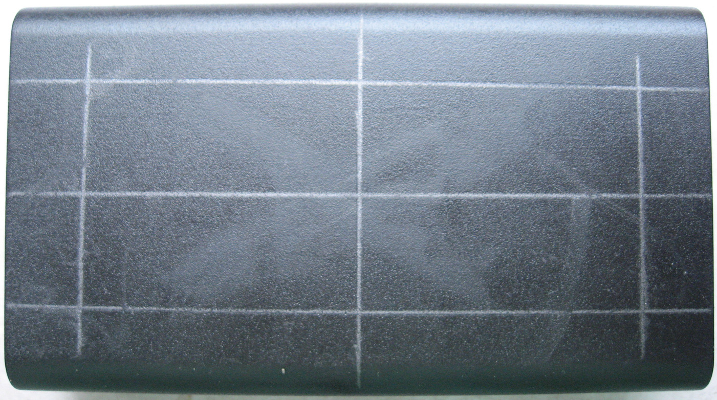

Bearbeiten des oberen Halbschalengehäuses
Zuerst eine kleine Korrektur zur Flachbandleitung. Von dieser 26poligen
Leitung sollten erstmal 200mm abgeschnitten werden, dann als 16polig die
Adern abtrennen und auf ca. 170mm für das LCD kürzen.
Denn die übrigen zehn Adern mit 200mm werden noch für den Taster und den
LCD-Beleuchtungsschalter Verwendung finden.
Beide Halbschalengehäuse zusammenstecken ( darfür muss natürlich die
Platine raus ). Nun auf der oberen Halbschale die Aussparungsbreite der
Sub-D-Buchse von der unteren Halbschale übernehmen bzw. markieren.
An der Sub-D-Buchsenseitenwand von der oberen Kante 4mm
entfernt eine waagerechte Linie ziehen und wie bei der unteren
Halbschalenhälftenbeschreibung senkrecht bis zu dieser einsägen usw.
Lieber weniger, dann kann mit der Feile genauer die Breite
nachgearbeitet werden.
Jetzt mit hilfe von drei Platinenstückchen die Bohrung für den Taster
markieren und " körnen " ( siehe Foto ). Diese sollten so lang sein,
das sie an zwei von den inneren Stegen angelegt werden können.
Dazu jeweils alle drei zusammen an die Seitenwand anlegen, um das
Bohrungskreuz zu erhalten. Unbedingt darauf achten das die richtige Ecke
genommen wird. Das bedeutet, wenn die Halbschalennase unten liegt ist
die Körnung oben rechts. Bohren würde ich jetzt noch nicht.
Die Halbschale mit einem Mittelkreuz versehen ( jeweils mitte von Länge
und Breite mit einem Bleistift ) und von dort aus die Maße vom
LCD-Rahmen übernehmen ( siehe Foto ). Lieber ein paar zehntel zu wenig,
da sowieso mit der Feile nachgearbtet werden muss. Diese Aussparrung am
Besten wieder mit der Proxxon wie vorher bei der unteren Halbschale
beschrieben bearbeiten.

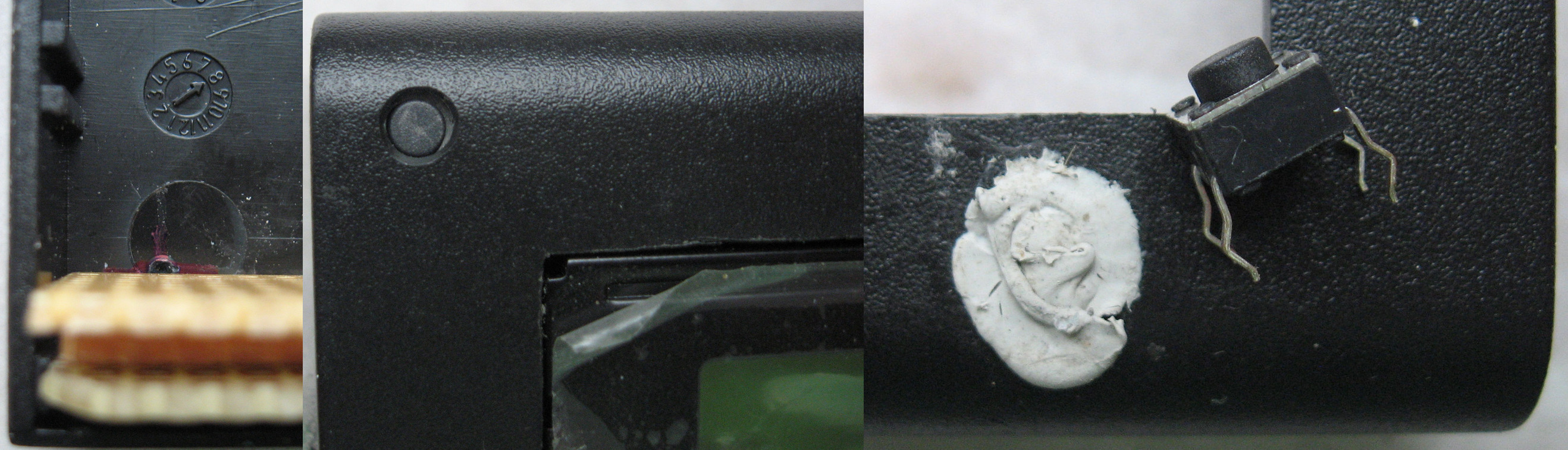

Nun das 4mm Loch für den Taster bohren und diesen so ausgerichtet mit
Heißkleber festmachen, das die nach innen gebogenen Beinchen parallel
zur Längsseite des Gehäuses verlaufen. Auf der anderen Seite zusehen,
das die Tasterbetätigung einigermaßen mittig im Loch ist. Die Beinchen
verzinnen und jeweils zwei verdrillte Flachbandleitungen daran anlöten (
siehe Foto ).
Das LCD so einbauen, das die *Brücke an der " Nasenseite "* ist.
Eventuell das Geäuse auf die Unterlage drücken, so das das LCD eine
Ebene mit dem Gehäuse ergibt und dieses dann an den schmalen Seiten,
so wie auch das Tasterkabel mit Heißkleber befestigen ( siehe Foto ).
Das Tasterloch habe ich mit einem Silikontropfen zugemacht und diese
Betätigungsart funktioniert einwandfrei. Es sieht nicht schön aus,
aber mit Übung könnte man vielleicht ein schöneren " Nippel " erzeugen.
Schwarzes Silikon gibt es ja.

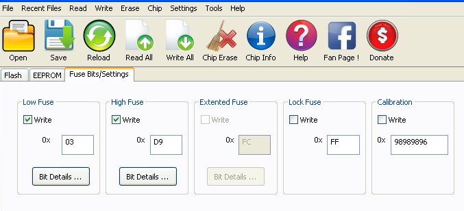

*Firmware : Sourcecode und Hex-File sowie FUSES-Einstellungen*
Also ich lese immer erst die Signatur aus ( Registerreiter Main ),
welche 0x1e 0x93 0x07 lautet.
Ich denke das wars. Viel Spaß !!!

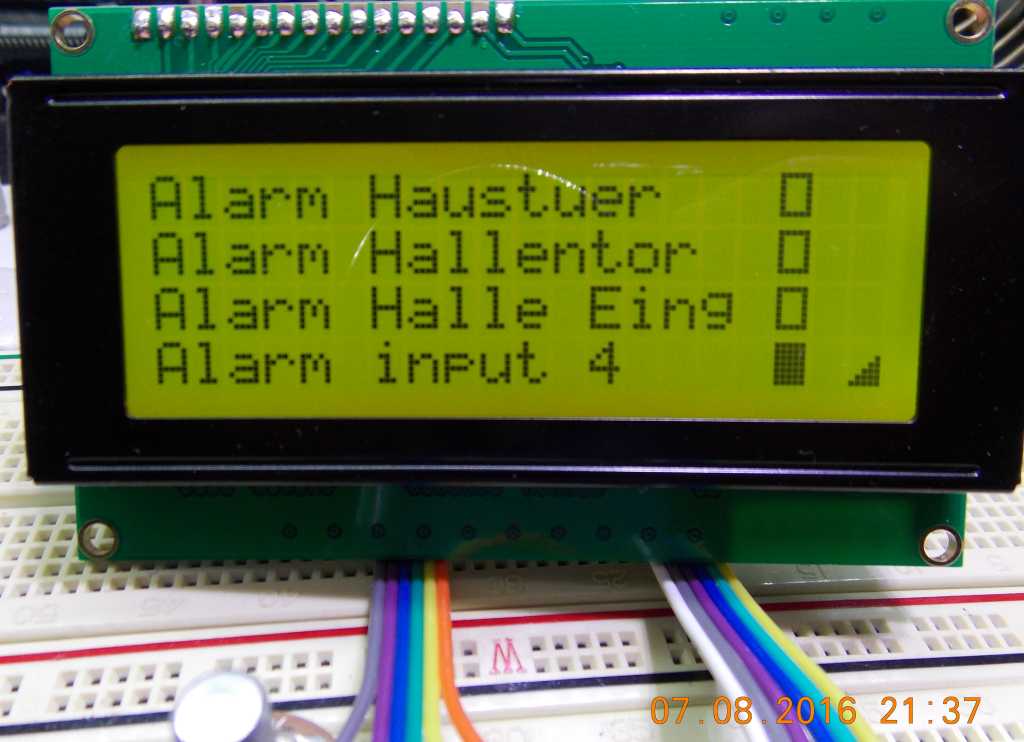

Das Projekt habe ich schon seit Jahren auf der Platte, eben erst diesen
Thread entdeckt und mal auf das Breadbord gebaut.
Es lief natürlich nicht auf Anhieb! 2x16er Displays funktionierten aber
leider hatte das E2004 (4x20) Anlaufschwierigkeiten. Die Initialisierung
wollte nicht klappen, entweder sind die Wartezeiten zu kurz oder zu
lang(dachte ich mir)!
Nach Stunden hatte ich es dann doch dazu bewegen können. Ein
Timingparameter, machte mir das Leben schwer! Das E2004 wollte eine
kürzere Wartezeit, statt 100µs eben 50µs, jetzt klappt das!
Ich habe die Schaltung noch durch eine automatische Dimmfunktion mit
einem LDR erweitert.
Des Weiteren noch eine simple LED-Anzeige für die 4 Alarm-Ports
(PB0-PB3)
Die Datenübertragung per RS232 funktionierte auf Anhieb. Auch das
Überwachungsprogramm TAnz-V1.16 funktioniert einwandfrei.
Das teuerste Bauteil ist das 4x20er Display, welches beim Chinamann für
unter 3€ zu bekommen ist! ;-)
Ein gelungenes Programm und ein Dankeschön an Bernd Stein für die
ausführliche Anleitung.

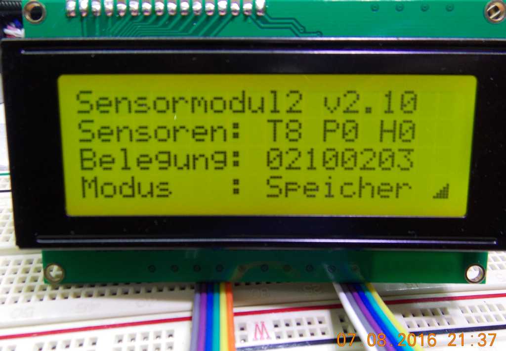

Anbei ein paar Pics vom Aufbau
EDIT: Der Atmega8 läuft bei mir mit internen Takt von 4MHz.
Ich glaube nicht, das es nötig ist, diesen mit einem externen Takt zu
betreiben?!
Gruß Michael

Um das richtige Timing herauszufinden, mußte ich etwas experimentieren.
Natürlich sind diese sehr weit unten im Code. Sehr spektakulär war die
Änderung gar nicht! Ich habe die meisten Veränderungen auch gleich
wieder rückgängig gemacht, damit es da kein Durcheinander gibt.
Im Prinzip war nur eine Änderung nötig:
out   LCD_PORT,r16      ;Daten/Befehlsbyte ausgeben
rcall w050us   ****statt   w100us****
sbi   LCD_PORT,LCD_E    ;E auf High setzen
Die LCD Displays 4x20 E2004 bekommt man hier für sehr kleines Geld:
http://www.ebay.de/itm/291548935644?_trksid=p2055119.m1438.l2649&ssPageName=STRK%3AMEBIDX%3AIT

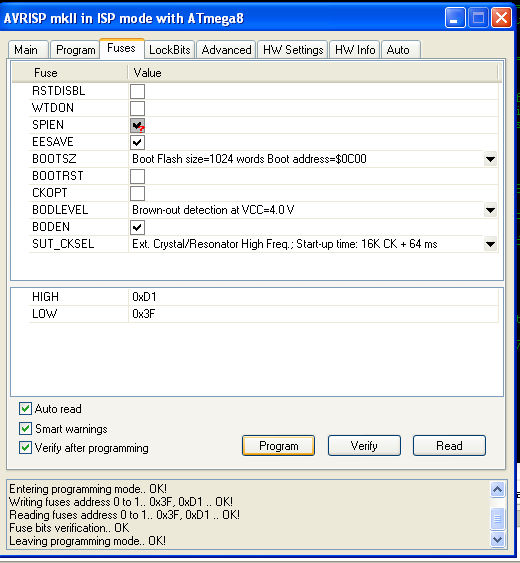

Anbei ein Screenshot vom Studio-Projekt wo sich die besagte Stelle
befindet
und den funktionierenden Fuses inkl. internen Takt von 4MHz.
Schaltplan vom LDR-Dimmer und eine Optische Anzeige für das Gehäuse
anbei.
Gruß Michael
#5071311
nabend,
endlich bin ich vom Breadboard auf eine Platine umgestiegen. Das Layout
ist komplett überarbeitet. Allerdings ist das 4x20er Display sehr groß
ausgefallen und ich wollte es unbedingt huckepack auf dem Mainboard
haben.
Damit ich noch den Taster bedienen kann und an die Sensor-Pins gelange,
sind die Maße jetzt 100x95mm.
Die 4k7 für Alarm u. Sensoren, habe ich alle in SMD verbaut.
Der Regler ist ein AMS1117-5.0(SMD). Der Kann 800mA liefern, allerdings
nur 1,2W verheizen.
Mit der komplett angeschlossenen Peripherie, wird er gerade mal lauwarm!
Das Gerät verbraucht inkl.Display mit Beleuchtung bei 12V
Eingangsspannung, gerade mal 50-60mA.
Außer der 25-Pol D-SUB Buchse, legte ich noch 4 Kanäle, separat nach
außen, damit ich en paar Sensoren auf die schnelle anschließen kann.
Natürlich hatten sich noch einige Fehler eingeschlichen, wie z.B. das
falsche Package vom MAX232. Das merkte ich erst, als ich diesen aus der
Schachtel nahm. Das Package ist ein SO8 small.
Des Weiteren war ich der Meinung, das der D-SUB 9-Pol für die RS232
Schnittstelle, eine Female Belegung hat. Leider war die Eagle-Libary
anderer Meinung, ich wunderte mich, warum ich keine Daten empfangen
konnte. Da mußte dann leider der Dremel ran.
Anbei ein paar Pics von der fertigen Platine (ich habe schon bessere
hergestellt)  inkl. den eingeschlichenen Fehlern...
Gruß Michael

Die Eagle-Libary hat auch nur diese breiten Gehäuse. Daher mußte ich das
Package neu bauen und habe dafür eine neue Libary angelegt.
Natürlich war sie Platine schon fertig geätzt, da mußte ich die
Anschlüsse auf einer Seite verlängern, war ein böses geknorze.
Dasselbe hab ich mit dem 20x4er Display gemacht, weil das auch nirgends
zu finden war.
> Hat jemand mal getestet, ob das Layout bezüglich des MAX232 ECSE
> korrekt ist ?
Ich meine da einen Fehler entdeckt zu haben!? Wieso hattest du
T2IN(Pin10)auf VCC gelegt??? (siehe Pic)
> Ist SO16 Small dasselbe wie 16 Narrow SO ?
Die Pinbelegung des SO16 small ist dieselbe wie die narrow, Die
DIP-Version ebenfalls!

> Schön - wir verstehen uns.
Das hoffe ich doch :-)))
> Ich denke wegen unbeschaltete Eingänge nicht
> offen lassen. Finde aber gerade nichts mehr dazu in Bezug auf den MAX232
> im www.
Mir war das auch neu beim MAX232 und bemühte ebenfalls das WWW, konnte
aber nicht eine Schaltung entdecken, wo die offenen Anschlüsse
beschaltet wurden.
Aber wenn schon nicht offen lassen, dann doch lieber an GND statt VCC?
Und wenn schon, dann hätte man alle offenen Pins beschalten sollen,
oder?
Gruß Michael
OP (Firma: Anscheinend Corner-Cases ;-)) #5072135
> oder?
Tja - da hast du irgendwie recht mit den anderen Pins, aber irgend etwas
war da mit VCC. Es ist also kein Fehler. Weiß es leider nur nicht mehr.
Bernd_Stein

OP (Firma: Anscheinend Corner-Cases ;-)) #5493455
> korrekt ist ?
Nun habe ich mal wieder ein Problem mit der RS232-Schnittstelle, denn
ich brauche einen Baustein der mit 3,3V arbeitet. Gibt es natürlich,
aber darauf hin habe ich diesen Baustein, MAX232 EWE ( 16 WIDE SO ),
in meiner Krabbelkiste gefunden und denke daher, das ich damals hierfür
das Layout erstellt hatte.
> im www.
The  inputs  of  unused  drivers  can  be  left  unconnected
since  400kΩ input  pull-up  resistors  to  VCC are  built  in
(except  for  the  MAX220).  The  pull-up  resistors  force  the
outputs of unused drivers low because all drivers invert.
The MAX220 does not have pull-up resistors to force the
outputs  of  the  unused  drivers  low.  Connect  unused
inputs to GND or VCC.
Tja, die beste Quelle ist natürlich das Datenblatt, aber man muss es
auch verstehen können, deshalb weiß ich leider immer noch nicht, was
beim MAX232EWE zu tun ist. Vielleicht ist ja jemand besser im
technischen Englisch um zu verstehen was beim MAX232 EWE mit den
unbenutzten Pins zu tun ist.
Quelle ist das von Reichelt verlinkte Datenblatt ( Seite 14 ).
http://cdn-reichelt.de/documents/datenblatt/A200/max232.pdf
Da bei Reichelt die Typenbezeichnungen bei den 3 Volt-Typen nicht mit
den von dem Hersteller übereinstimmen, denke ich das Reichelt diese hier
hat :
Artikelnummern des Herstellers.
MAX3222E CPN+ ( macht im Shutdown 1µA anstatt den üblichen 300µA )
MAX3232E CAE+ ( nicht CSE)         als Gehäuse    SSOP
MAX3232E CWE+                      als Gehäuse    16 Wide SO
MAX3232E CPE+                      als Gehäuse    DIP 16
Bernd_Stein
