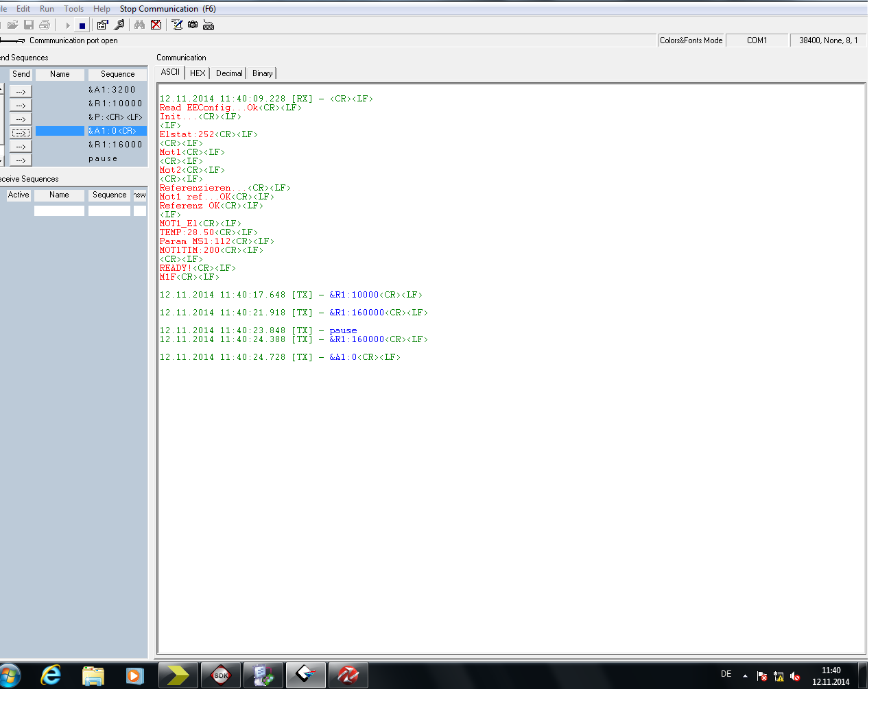

ich bin Anfänger mit dem Programmieren, ich wollte Kommunikation
zwischen einer Steuerung(Atmel Chip) und einem
Microblaze-Prozessor(Xilinx) erstellen. Dafür wollte ich erst ganz
einfach die Steuerung beim Initializieren erkennen. Die Steuerung
schickt seine Initializierungszeilen und ich wollte entweder mit
"strstr" oder mit "strcmp" nach einem Wort suchen. Das Problem ist es
funktioniert nicht ganz richtig und ich verstehe nicht warum. Hier mein

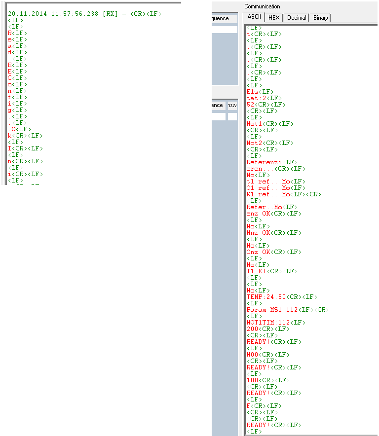

Code im File und 2 Bilder, welche zeigen wie ich die
Initializierungszeilen empfange. Das Bild1 bezieht sich auf
xil_printf("%s",receivedBufferFromMotor); Bild2 auf
xil_printf("%s/n",receivedBufferFromMotor);. Ich habe es gemacht um zu
sehen wie ich die Bytes in Wirklichkeit bekomme. Etwas stimmt aber nicht
weil die Bilder  nicht identisch sind und damit meine ich nicht "/n".
Ich will wenn es möglich ist auch nach dem Wort READY! oder M1F suchen.
Danke im Voraus!!!

Dein Problem ist, dass du davon ausgehst, dass du hier
         receivedBytesCountFromMotor = XUartLite_Recv(&RS232_1, receivedBufferFromMotor, fifoBytesSize);
                                if (receivedBytesCountFromMotor != 0)
eine komplette Zeile bekommst.
Dem ist nicht so.
Du bekommst das zurück, was zu diesem Zeitpunkt bereits in der UART war.
Aber das muss nicht notwendigerweise eine komplette Zeile sein.
Eine komplette Zeile hast du dann, wenn du das <CR><LF> empfangen hast.
Erst dann macht es Sinn die auszuwerten.
Du musst also solange Zeichen von der UART holen und in einem char-Array
zusammensetzen, bis du in den Daten ein <CR><LF> findest (in C
schreibweise also ein \r\n). Erst dann hast du deine Zeile.

Genadi D. schrieb:
> Du hast deine Gedanken sehr gut formuliert, genau das wollte ich fragen,
> wie kann ich es so machen dass ich erst nach dem Empfang alle Bytes
In dem du alle Bytes auch empfängst!
Zu Deutsch. Es reicht nicht einmalig XUartLite_Recv aufzurufen!
Bei jedem Aufruf kriegst du ein paar Zeichen. Aus dem Returnwert weisst
du, wieviele das sind. Die hängst du an deinen String an (der natürlich
am Anfang leer war). Und erst dann, wenn das letzte Zeichen ein CR war
(ein \n) erst dann weisst du, dass du jetzt den String komplett hast.
Das dir XUartLite_Recv die Möglichkeit gibt, einen größeren Buffer
anzugeben, ist zwar nett, aber in deinem Fall eher hinderlich. Es ist
einfacher, wenn du die Zeichen einzeln holst.
