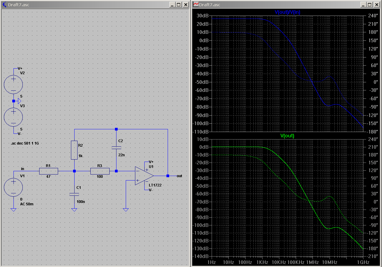

Guten Tag,
ich habe den im Bild zusehenden Tiefpass-Filter aufgebaut.
Der Graph sieht in der Simulation genau so aus, wie ich es erwartet
habe, aber die Verstärkung in db ist eine herhebliche Dämpfung.
Im Realen Aufbau habe ich eine Verstärkung von +30 db, bei identischer
Schaltung.
Als Eingangssignal wurde eine 50mV Wechselspannung gewählt.
Wieso sind da so große Abweichungen? Selbst mit Kopplungen kann ich mir
eine solche Abweichung nicht erklären.

Deine Kurve zeigt nicht die Dämpfung des Filters an, sondern den Pegel,
der am Ausgang anliegt. Wenn du den Eingangspegel erhöhst, wird sich
auch dein Ausgangssignal erhöhen.

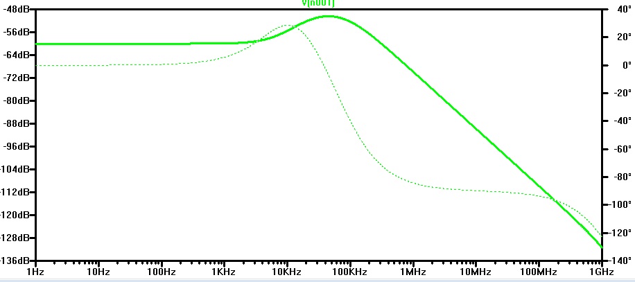

Moderator #3892313
Max.B schrieb:
> Das hat wirklich gestimmt. Wie kann ich im Diagramm Eingang/ Ausgang
> darstellen?
Menü "Plot Settings/Add Trace" oder Kontextmenu "Add Trace".
Wenn man aber nur eine einzige Signalquelle hat wie hier, ist es
praktischer, dieser einfach eine AC-Amplitude von 1V zuzuweisen.

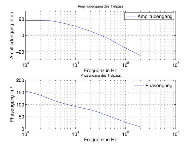

Gast #3892441
Max B. schrieb:
> Die Abweichung von 34db auf ~18db finde ich aber dennoch sehr Hoch.
Woher nimmst du jetzt die 34dB?
Kann es sein, dass dein Signalgenerator einen 50R-Ausgang hat? Damit
passt die Simulation eher zu den 18dB aus tiefpass.png - und mit
Bauteiltoleranzen könnte das schon hinkommen.
