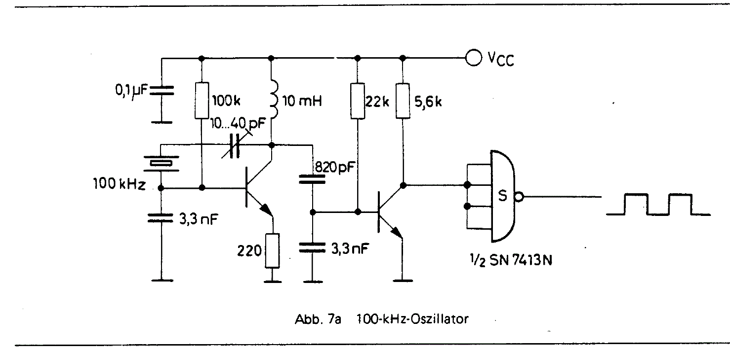

Ein Hallo ins Forum,
die hier angehängte Schaltung (100-kHz-Oszillator) stammt aus folgender
Publikation: "Quarzoszillatoren mit TTL-Schaltkreisen" von Texas
Instruments Deutschland GmbH (Applikationsbericht). Ich denke schon, die
wußten damals was sie da veröffentlichen.

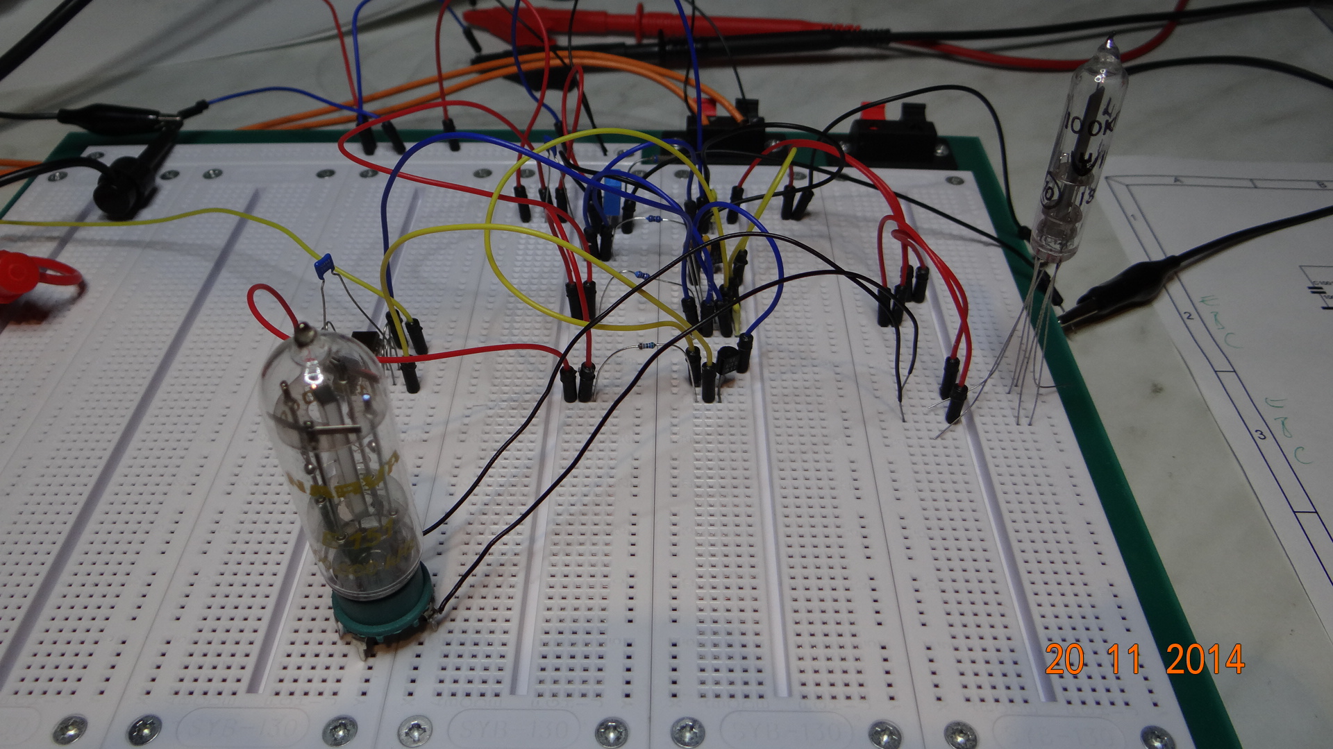

Eine Verwendung für ein Projekt ist gegeben, also schnell mal auf dem
Steckbrett (siehe Abb. Testaufbau) aufgebaut und durchgetestet. Nicht so
genau hinsehen, sieht "wild durcheinander" aus, aber funktionierte auf
Anhieb.
Jetzt zu dem, was mich damit beschäftigt. Im Vordergrund (siehe Abb.
Testaufbau) ein DDR-NARVA-Röhrenquarz 100.000kHz. Dieser ist derart
genau, das am Frequenzmessgerät die Anzeige 100.000kHz stabil steht
(Ausgang SN7413N, bei mir ein K155TL1). Habe sogar die Temperaturdrift
überprüft (Fenster über Nacht auf = 99.999kHz, Heizung auf =
100,001kHz). Die dadurch entstehende Verschiebung läßt sich gut mit dem
Trimmer 10...40pF ausgleichen. Kann man nicht meckern.
Im Bild rechts ein Miniatur-Röhrenquarz aus der ehemaligen UdSSR.
Gleiche Frequenz, gleicher Aufbau, bloß kleiner weil militärischer
Hintergrund. Ich gehe mal davon aus, dass dabei ebenfalls Wert auf hohe
Stabilität hinsichtlich Genauigkeit gelegt wurde. Im Betrieb zeigt sich
allerdings eine Frequenz von 100.026kHz. Dies ist übrigens die
niedrigste Frequenz, die ich mit dem Trimmer 10...40pF erreiche. Weiter
runter bekomme ich die Frequenz nicht "gezogen".
Meine Überlegung geht nun in die Richtung, die Induktivität von 10mH zu
verkleinern. Ein Absenken der Kapazität des Trimmers (unter 10pF) führte
dazu, dass die Schaltung nicht mehr arbeitet. Auch eine Werteanpassung
(+/-) des 3,3nF in Reihe geschalteten Kondensators brachte nichts.
Deshalb meine Frage an die "Experten" ob dies was bringt, oder ob die
Schaltung diesbezüglich nicht mehr hergibt?
Dank im Voraus für Eure Feedbacks.
Gast #3892388
Du hast wohl einen Pierce Oszillator mit Biegeschwingerquartz.
Bei deiner Pierce-Schaltung schwingt der Quartz auf seiner
Parallelresonanzfrequenz, nur leicht gezogen durch den Trimmkondensator.
Der andere Quarz ist wohl für Serienresonenz-Oszillatoren und
entsprechend mit seiner bei Serienredonanzfrequenz bedruckt. Wenn der in
Parallelresonanz betrieben wird wie in deinem Pierce-Oszillator, liegt
die Frquenz um knapp 0.1% höher
Zudem halten kleinere Quartze nur weniger Leistung aus und sind dann bei
hoher Leistung (Spannungamplitude am Quartz) verstimmt.
Gast #3892413
> verkleinern.
Die Induktivität hat primär nichts mit der Frequenzeinstellung zu tun.
Sie ist der Arbeitswiderstand des Transistors. XL ist
2*Pi*10mH*100k=6,3KOhm. Ziel ist ein hoher Widerstand beim gewünschten
Kollektorstrom und kleiner Betriebsspannung.
Gast #3892506
Den Quarz mit einer Spule von einigen µH
in Reihe schalten, dann müßte die Frequenz
weiter runter gehen. Das hat natürlich auch seine
Grenzen, irgendwann verschlechtert sich die Stabilität.
Noch eine Möglichlichkeit, Die Drossel von 10mH durch
einen Schwingkreis ersetzen. Also die Induktivität
verkleinern und mit einem Kondensator, die Resonanzfrequenz
auf etwas unter 100kHz bringen. Oder mal eine andere
Oszillatorschaltung ausprobieren, (Colpittzoszillator).
Gast #3893044
Ich habe einen russischen Quarzthermostaten in dem genau so ein kleines
Röhrenquarz steckt. Den habe ich mal bei der Areb gekauft und habe zur
Herkunft keinerlei Infos.
