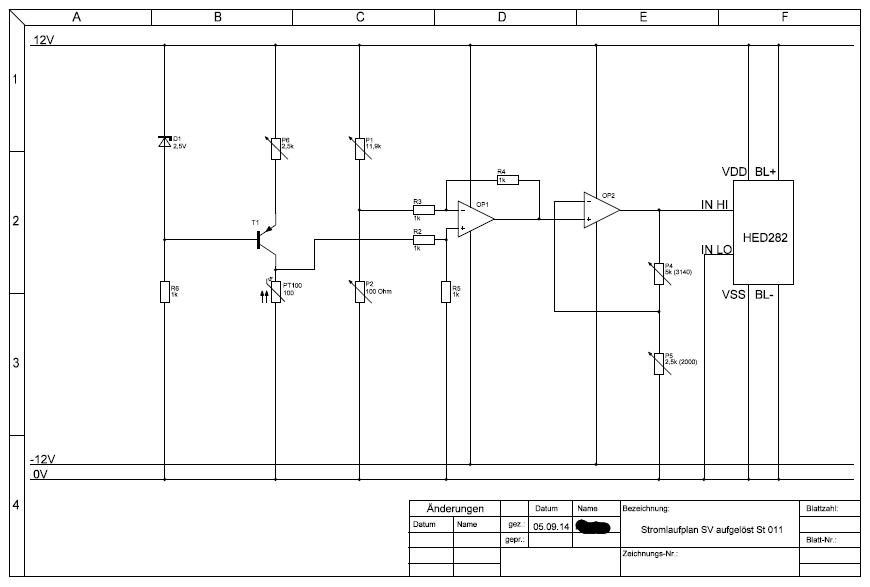

Guten Abend Leute,
Folgender Auftrag:
Es soll mit einem handelsüblichen PT100 die aktuelle Temperatur auf
einem digitalen Display (HED282) angezeigt werden.
Das Display ist ein Voltmeter welches die anliegende Spannung in mV
anzeigt.
Im Anhang findet sich eine Schaltung, welche ich mit meinem
zugegebenermaßen nur eingeschränkten Wissen erstellt habe.
Der Grundgedanke ist hierbei durch den PT100 einen Konstant Strom von 1
mA zu schicken und den anfallenden Spannungsfall zu messen. Z.B. wären
das bei 20 Grad ca. 108 Ohm also 108 mV. Von diesem Wert soll nun im
nächsten Schritt 100 mV mit der Suptrationsbeschaltung abgezogen werden
um 8 mV zu erhalten. Zu guter letzt soll dieser Wert mit dem Faktor 2.57
multipliziert werden um die tatsächliche Temperatur zu erhalten(Nicht
invertierter Verstärker).
So die Theorie
Was ich weiß:
Der PT100 verhält sich nur annähernd linear.
Die Schaltung ist recht ungenau (hohe Toleranz)
Für eine ernsthaft genaue Messung ist diese Methode wohl nicht geeignet.
Es gibt auch andere Temperatursensoren z.B. PT1000 und andere
Messeinrichtungen, nur sind meine Vorgegeben.
Was ihr wissen solltet:
Die Einrichtung wird nicht real genutzt sondern fungiert eher als
Lernerfolgskontrolle. Daher sind moderate Abweichungen durchaus tragbar.
Ich bin auf der Suche nach konstruktiver Kritik, deshalb möchte ich
keine Kommentare wie: Wenn du keine Ahnung hast lass die Finger
davon.... oder Mit dem und dem Sensor wäre alles viel leichter.
Ich möchte nun einfach wissen was ihr von der angehängten Schaltung
haltet. Könnte sie Funktionieren? Wenn nicht was sollte ich ändern?
Ich danke euch schon mal im Voraus und wenn es noch Fragen gibt können
sie gerne gestellt werden.
von Ulrich H. (lurchi)
Die Ausführung der Stromquelle nur mit Transistor ist so auch nicht
brauchbar - da wird ggf. der Transistor zum Temperatursensor.
Man sollte eine weitgehend ratiometrische Messung anstreben - wenn man
an die Ref. Spannung des ADCs nicht herankommt, dann nur eine Ref.
Spannung. Weniger ist da oft besser: also eher nur 1 Ref. Spannung und 1
OP (ggf. 2 mit Linearisierung).
Ob man eine Linearisierung braucht, hängt von den Ansprüchen ab - das
geht über eine Mittkopplung an der Brücke. Maxim hat da irgendwo eine
ganz passable Appl. Note zu.

von MaWin (Gast)
Super, da kann man ja nachstellen wenn der Messwert nicht stimmt.
Du musst nur noch die reale Temperatur mit einer ordentlichen Schaltung
messen.
Bei deiner schwankt die angezeigte Temperatur mit der +12 und -12V
Versorgung, und zwar bei einer Abweichung von 0,3V um 1 GradC.
Dann ist eine 2.5V Z-Diode eine sehr schlechte Z-Diode, deutlich
schlechter als bei 5V6 oder 6V2. Aber nehmen wir mal an, sie wäre
konstant (könnte man ja auch einem TL431 bauen).
Dann führt 1 GradC am Transistor zu 2mV mehr am 2k5 Poti (eingestellt
ca. auf 1k8) und damit einem Messfehler von 0,5 GradC. Die Schaltung
zeigt also die halbe Temperatur des Transistors an.
Du schaltest einen Differenzverstärker nach. Die Beschreibung eines
Differenzverstärkers sagt, daß er stark von der Eingangsimpedanz
abhängt, Die ist bei dir eher hoch, vor allem an den Potis. Du wolltest
einen Instrumentenverstärker wählen, wenn es bei der Schaltung bleibt.
Das HED282 misst nur dann Spannugen umm 0V, wenn es im 5V Betrieb ist,
und du versorgst es mit 12V, so viel hält es gar nicht aus (lest ihr
eigentlich keine Dateblätter bevor ihr Teile kauft und einbaut?). Da
darf IN- nicht mit GND verbunden sein.

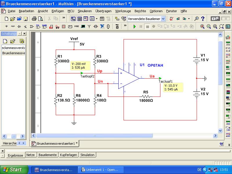

von Joachim K. (yoshi_101)
Ich habe erst vor kurzem die selbe Aufgabe in der Schule gestellt
bekommen, die Lösung sieht aus wie oben.
Die Formel zur Berechnung:
Ua= Uref*R5/(R1*R20)*ΔR
R1 = R3 , beide Hochohmig
R5 = R6, Berechnen aus obiger Formel
LG
Yoshi
von Georg (Gast)
Das ist nicht nötig, du kannst ja den Differenzverstärker mit einer
Verstärkung > 1 betreiben (eben 2,..) und sparst damit den
Multiplikator.
Du musst auch Spannungsteiler nicht mit 2 Potis aufbauen, da reicht
jeweils einer.
Georg
