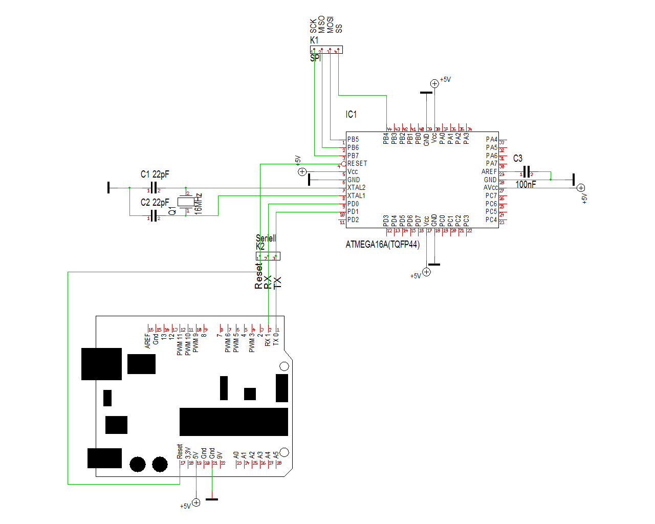

ich versuche schon seit längerer Zeit den ATmega16a über die serielle
Schnittstelle zu programmieren aber bisher ohne Erfolg. Über SPI mit dem
Atmel Studio ist es kein problem. Da funktioniert alles.
So, wie das Schaltbild zeigt, habe ich schon viele µC programmiert. Nur
bei diesem scheitere ich. Meine Vermutung liegt am Bootloader. Ich hab
schon einige Bootloader aus dem Internet ausprobiert.
Sobald ich über Arduino ein Sketch aufspielen möchte bringt er mir
avrdude: stk500_getsync(): not in sync: resp=0x00
Auch wenn mir dieser Fehler schon mehr als genug bekannt ist und ich
auch weiß was ich machen muss, scheitere ich.
Ich habe meines erachtens schon alles ausprobiert...
externen Kondensator an Reset, Baudrate, Fuse-Bits, etc.
Sollte es am Bootloader liegen, hat jemand ein funktionsfähiger den ich
ausprobieren kann?
Viele Grüße
Alex

Seh ich das richtig, Du "zweckentfremdest" den Arduino als reinen
USB-Seriell Wandler? In dem Falle musst Du sicherstellen daß Dir der
Atmega auf dem Arduino-board selbst nicht dazwischen funkt. Der wird
sich nämlich selbst resetten jedesmal wenn am PC der Port geöffnet wird
und der Arduino Bootloader wird sich einige Millisekunden danach RX und
TX greifen und Dir dazwischen funken.
Du musst den automatischen Reset-Mechanismus des Arduino deaktivieren,
nur dann kannst Du ihn halbwegs als seriellen Schnittstellenersatz
zweckentfremden.
Langfristig besser wäre es womöglich sich einen separaten
USB/Seriell-Adapter zuzulegen oder zu basteln, der wäre kleiner,
handlicher, billiger und ohne störendes Eigenleben.
OP #3894977
Wolfgang schrieb:
> Hast du auch die dazu passenden Programme für das Hochladen verwendet
> und kommt der µC richtig in den Bootloader rein?
Ich arbeite mit dem Atmel Studio und war bis jetzt mit jedem µC
erfolgreich.
Ob er richtig in den Bootloader rein kommt? Glaub ich nicht.
STK500-Besitzer schrieb:
> Hast du den nach deinem ISP-Experiment auch wieder aufgespielt?
> Der wird nämlich per ISP überschrieben.
> Ist da überhaupt jemals einer drau gewesen?
Klar, danach habe ich den Bootloader wieder drauf gespielt.
Der µC wird wie auch der ATmega168 blank geliefert.
Ja. Sobald ich ihn mit einem Bootloader funktionsfähig bekommen hab
kommt er in eine Schaltung mit einem ftdi-Treiber.
Auf dem Arduino ist der µC natürlich nicht drauf.
#3895039
Ja. Aber da ist der ATMega vom Arduino drauf und der hat auch einen
Bootloader. Und der lauscht ebenfalls auf der RX-Leitung und wird
versuchen auf TX zu antworten. Du musst das unterbinden.
