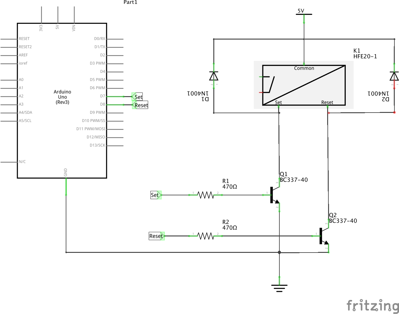

ich würde gerne mit einem Arduino/digispark zwei 230V, Lampen steuern
(LED, jeweils max. 10W).

2) möchte (eigentlich "muss") ich bistabile Relays nutzen. Meine Wahl
ist dabei auf dieses "double coil" Relais hier gefallen
http://www.reichelt.de/Miniaturrelais/HFE20-1-005-1HT/3/index.html?&ACTION=3&LA=5&ARTICLE=127008&GROUPID=3292&artnr=HFE20-1-005-1HT
Wenn ich das Datenblatt richtig verstehe muss ich in diesem Fall keine
Polarität umdrehen (weil eben double coil) und müsste ein Relais also
mit zwei Pins steuern können. Zum Schalten brauch ich aber so um die
0.1-0.2A und das schafft der Digispark natürlich nicht. Daher müsste ich
das wohl über Transistoren machen.
Soweit erst einmal richtig?

OP #3954402
Nun bin ich endlich dazu gekommen - Board und Relais sind da :)
https://cdn-reichelt.de/documents/datenblatt/C300/DS_HFE20-1-L2.pdf
Um das Relais zu schalten dachte ich an die angehängte Schaltung.
(Irgendwelche Einwände?)
Das Problem ist nun, dass laut Datenblatt Set und Reset nicht
gleichzeitig Strom bekommen dürfen/sollten. Mir ist nicht ganz klar was
passiert wenn doch. Ich könnte es per Software so gut es geht vermeiden
- aber so richtig toll find ich das nicht.
Da ich eh zwei von diesen Relais steuern möchte, frage ich mich gerade
ob man das nicht auch mit einer H-Brücke (z.B. L298) besser machen
könnte.
Danke für Euren Input - und noch ein frohes neues Jahr :)
Gruss,
Torsten
