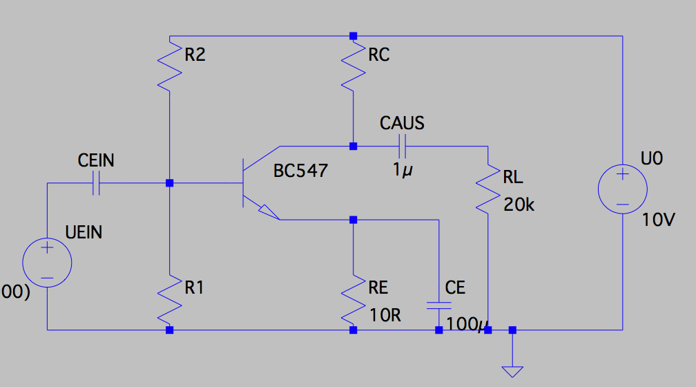

Ich soll die Widerstände R1, R2 und Rc bestimmen, so das die Leerlauf-
Spannungsverstärkung von ca. 100-120 wird.
Der Transistor ist ein BC547, dazu habe ich das Eingangkennlinienfeld
und das Ausgangskennlinienfeld.
Ich verstehe die Grundlegende herangehensweise nicht wie man es macht.
Ich weiss das ich mit der Ersatzschaltung arbeiten soll und den
Ausgangswiderstand rce und den Eingangswiderstand rbe bestimmen soll.
Aber wie lege ich die Arbeitsgerade ins Asgangskennlinienfeld ein, die
ha von rce abhängig ist. und wie wähle ich Uce.
von ArnoR (Gast)
Offenbar ist der Quellwiderstand=0 und der Lastwiderstand unendlich
groß. Dann wählst du einen Arbeitspunkt Ic, Uce (z.B. 10mA, 5V) und
bestimmst dort rce=duce/dic aus der Steilheit der Ausgangskennlinie und
rbe aus rbe=B*Ut/Ic. Nun kannst du Rc berechnen, indem du die Gleichung
für die Vertärkung entsprechend umstellst: Vu=(Rc//rce)/rd mit
rd=Ut/ic=rbe/B. Der Teiler R1/R2 wird so dimensioniert, dass durch ihn
etwa 10% von Ic fließen. Ube, die Spannung über dem unteren Widerstand
wird dabei zu 0,7V angesetzt.
Natürlich ist das nur eine Übung, in der Praxis ist die Schaltung
unbrauchbar instabil und exemplarabhängig.
von ArnoR (Gast)
Normalerweise legt man die so, dass man möglichst große Aussteuerbarkeit
erreicht, also "in die Mitte", d.h. dass die Stromkennlinie bei
Uce=Vcc/2 geschnitten wird. An der Stelle dann rce bestimmen.

von Toni E. (johny123)
Danke an die Tips, hat mich viel angeregt und habe viel gerechnet und
probiert, und viel misst erhalten, leider.
Habe mal die Schaltung hochgeladen bei CE steht 100U und CAUS 1U und
CEIN 10U, weiss nicht ob damit mikro- gemeint ist.
Dazu habe ich das Eingangskennlinienfeld und das Ausgangskenlinienfeld.
Die Aufgabenstellung lautet:
R1, R2 und RC bestimmen, so das eine Leerlauf, spannungsverstärkung von
ca. 100 - 120 besitzt. Entnehmen Sie aus den beigefügten Blättern
(Eingangskennlinienfeld und Ausgangskenlinienfeld) die erforderlichen
Kenndaten der Kleinsignal - Ersatzschaltung des Transistors BC547 (Uk,
rbe, B und rce)
Kann man mir an diesem beschreiben wie ich vorzugehen habe?
Mein Ansatz war folgender: Da ich ja 10V=U0 habe nehme ich die Hälfte
davon habe ich u0/2=UCE,0=5V. Dann müsste ich hochgehen im
Ausgangskennlinienfeld und die Gerade treffen und so IC,0 erhalten. Die
Gerade ist durch RC bestimmt, habe die Gerade ja nicht da ich RC nicht
kenne.
Also wie geht man sinvollerweise vor umd den Eingangswiderstand rbe und
den Ausgangswiderstand rce zi berechnen und später dan RC und R1 und R2
zu erhalten.
Kann mir niemand helfen? Ich habe jetzt einfach die Gerade im
Ausgangskennlinienfeld ganz rechts von Uce=10v bis ganz oben links zu 60
mA gezeichnet, also von einer Ecke zur anderen.
RC ist ja dann gleich UCE 10v/Ic 60mA= 1666 ohm. Stimmt das so? Und darf
ich die linie einfach so zeichnen? Ico ist dann da wo die Gerade die IB
Geraden schneidet oder?
Damit habe ich aber immernoch nicht den Ausganswiderstand rce. und
eingangswiederstand auch nicht.
