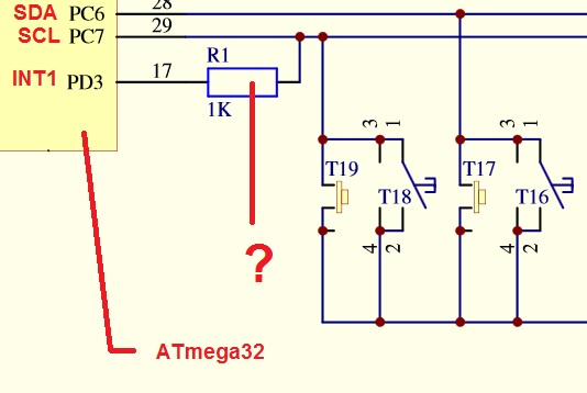

ich habe eine Frage zum Angehängten Schema-Schnipsel (Ich darf leider
den Schaltplan nicht komplett publizieren da Firmenprojekt).
Das Schema bestand bereits, ich habe die Aufgabe es zu erweitern /
verbessern. Leider habe ich keinen Zugriff auf die Code-Files die auf
dem ATmega32 laufen!
Am ganzen Port C des ATmega32 sind Schalter und Taster, je 1 pro Pin
angehängt.
Ich habe mich nun gefragt, warum dort ein Widerstand 1kOhm von PC7 zu
PD3 angehängt ist. Die Pins PC6 / PC7 sind nebst I/O ja auch das TWI
(I2C) beim ATmega32...
Könnte es sein das über PD3 der Widerstand als Pullup für die
SCL-Leitung geschaltet wird? Und wenn plausibel, warum gibt es an der
SDA-Leitung keinen?
Ausser den Tastern / Schaltern hängt nur eine Stiftleiste an diesen
Leitungen...
Hoffe ihr könnt mich da aufklären!

Auf den ersten Blick ist das so. Das Board wird als Entwicklungstool
genutzt. Es sind 8 Taster / Schalter an Port C und 8 LEDs an Port B. Das
ganze dient im Normalfall als I/O Simulation während der
Entwicklungsphase.
Meine Überlegung war halt, dass derjenige welcher sich die Schaltung
ausgedacht hat, sich alle Möglichkeiten des Chip's (z.B. eben I2C) offen
lassen wollte.
Theoretisch könnte man ja die beiden Leitungen als I2C verwenden, nur
darf man dann halt keine der beiden Taster/Schalter betätigen. Oder
nicht? Wäre in diesem Falle der Widerstand ein möglicher Pull-Up der
über Port D "zugeschaltet" wird?

Es scheint so, das der Widerstand dazu da ist, die Taste T19 auch als
Interrupt abzufangen. Also dass diese immer funktioniert.
I2C ist immer noch  moeglich. Der Widerstand ist da, sollte PortD mal
als Output geschalten sein, damit dann kein Porttreiber schaden nimmt.

Vielleicht wollte man den Clock-Zustand separat auslesen (Erkennung
Clock-Stretching) seitens eines Slaves? Falls Software-I2C-Routinen
benutzt werden spart man sich damit vielleicht das umschalten
Ausgang/Eingang zum Lesesn des Clock-States?

Vielleicht soll man das gar nicht, sondern die Leitungen werden sowohl
zu Tastenabfrage als auch für die I2C-Kommunikation genutzt - je nach
Programmierung.
Wenn auf dem µC schon ein sinnvolles Programm zur Nutzung der
Beschaltung läuft, könntest du mal mit dem LA/DSO gucken, was auf den
Leitungen so los ist. Ein 1k-Ohm Pull-up für SCL ist nicht gerade groß,
kann aber noch ok sein. Es wäre natürlich interessant zu wissen, ob SDA
auch mit einem ähnlichen Pull-up beschaltet ist - aber dafür ist das
Projekt wohl zu geheim.

SCL (und auch SDA) darfst Du immer nur entweder auf low ziehen oder
offen lassen, d.h. wenn Du Software-i2c machst dann verwendest Du nur
das Datenrichtungsregister zum senden, niemals das Portregister:
static inline void scl_low() {
  DDR_SCL |= BIT_SCL;
static inline void scl_high() {
  DDR_SCL &= ~BIT_SCL;
  while (!(PIN_SCL & BIT_SCL));  // wait for slave clock stretching
