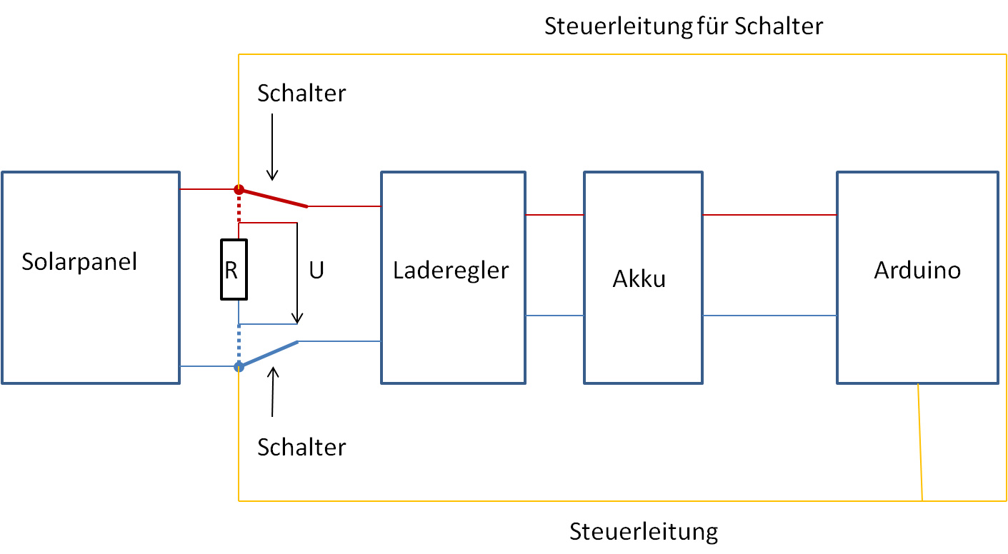

ich hätte ein paar Fragen und bitte Euch um Hilfe und konstruktive
Alternativvorschläge.
Ich möchte den Kurzschlussstrom eines Solarpanels in regelmäßigen
Abständen messen. Dies soll über einen Widerstand passieren.
Gleichzeitig soll das Solarpanel den Controller/Batterie
versorgen/aufladen.
Da die Laderegler Impulsartig die Batterie laden, dachte ich, dass ich
für die Messung den Laderegler kurzzeitig vom Solarpanel abtrenne.
1. Frage:
Gibt es bessere Möglichkeiten den Kurzschlussstrom zu messen?
2. Frage:
Den Schaltvorgang übt man über Mosfet aus oder braucht man auch noch
Relais?
3. Frage:
Die Spannungsmessung über den Widerstand; sollte hier eine galvanische
Trennung erfolgen oder kann ich die Messung auf den GND des Controllers
beziehen. Damit würde ich das kurzgeschlossene Solarpanel ebenso auf GND
ziehen.
Vielen Dank

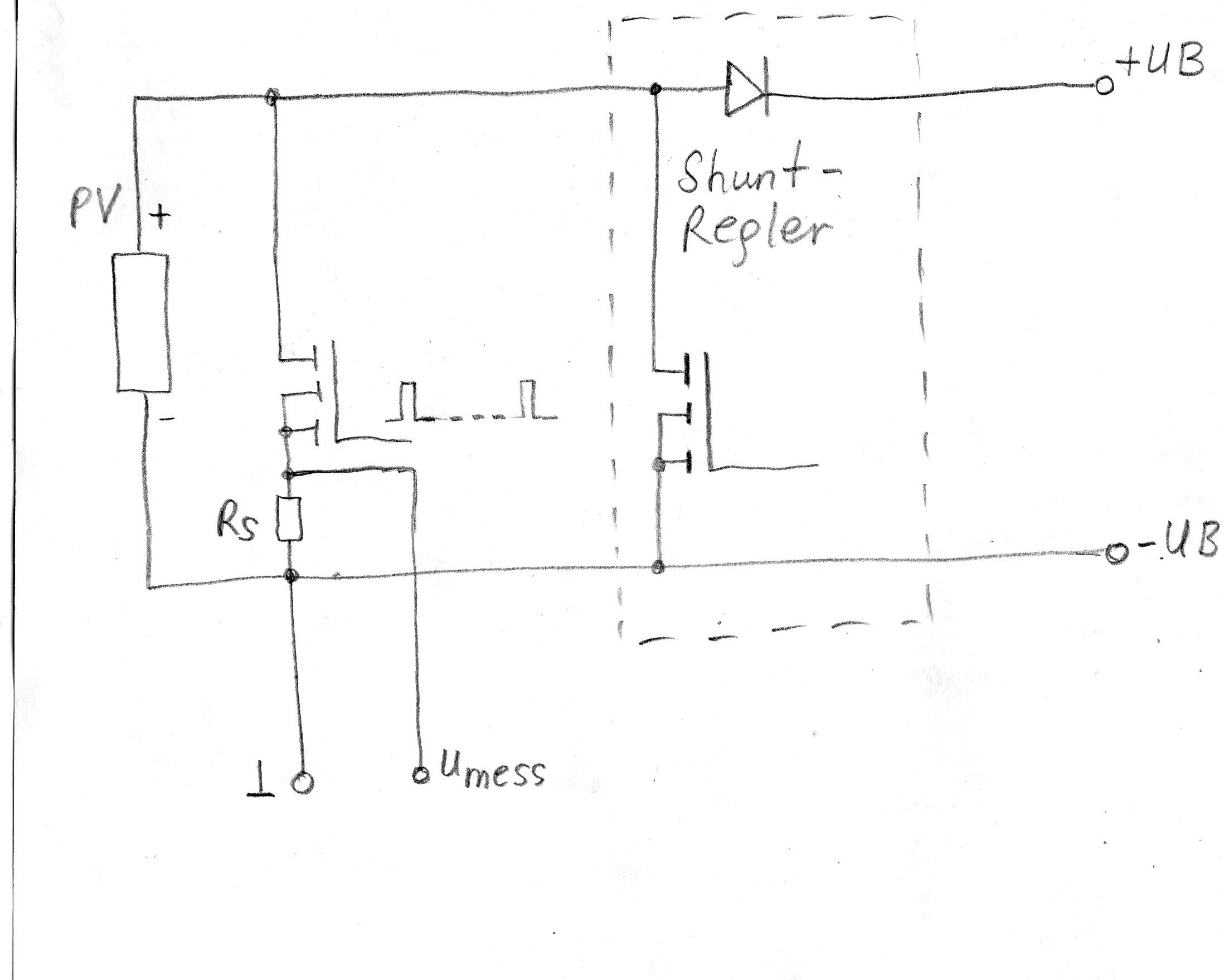

Hallo Oliver!
Wenn Du einen "Shunt-Regler" benutzt (dabei wird die Solarzelle durch
den
Regeltransi bzw. Fet kurzgeschlossen, falls die Batteriespannung
erreicht
wurde) dann ist es auch egal, ob Du mit Deiner Meßschaltung ebenfalls
die
Solarzelle kurzschließt.
Es kann nichts passieren, da die Solarzelle über eine (Schottky)-Diode
den Akku lädt.
Der Meßwiderstand muß allerdings sehr kleine Widerstandswerte aufweisen,
es soll ja ein Kurzschlußstrom gemessen werden.
Die Frage bleibt jetzt: Wieviel Wp bzw. welcher Kurzschlußstrom ist bei
deinem PV-Modul angegeben.
Sieh mal nach unter "Shuntregler"
Mani
dem Laderegler kann nichts passieren, denn wenn du das Panel
kurzschliesst, ist das nicht anders als wenn keine Sonne scheint, meiner
Meinung nach musst du ihn garnicht abtrennen. Aber die Sonnenenergie
muss irgendwo hin, also heizt sie während des Kurzschlusses das Panel
auf. Das sollte also nur kurz für die Messung passieren.
Ein Shunt mit 50..150 mV Abfall ist klein genug, das ergibt praktisch
das gleiche wie den Kurzschlussstrom.
Georg

Ein Kurzschluß schadet dem Modul nicht, sonst würden keine Shunt-Regler
(Kurzschlußregler) sondern nur Serienregler zum Einsatz kommen.
Beim Serienregler sollte man ohne zusätzliche Diode das Modul nicht
kurzschließen (wegen der Messung), sonst fließt über den Akku und dem
Regler der Kurzschlußstrom, der den Laderegler zerstört.
Ein Kurzschluß erwärmt das Modul nicht nennenswert. Einfach mal
Austesten!
