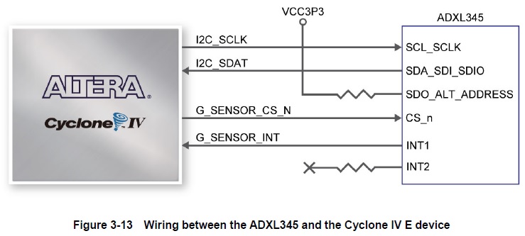

Das mit MISO/MOSI hab ich versucht so zu lösen, da der adxl345 per
3-wire-spi an den DE0Nano angebunden ist...
siehe hierzu das Datenblatt S.23
([[http://www.altera.com/literature/ug/DE0_Nano_User_Manual_v1.9.pdf]]).
Irgenwie muss ich wohl deklarieren, dass ich nur die "I2C_SDAT" Leitung
zur Kommunikation habe, aber wie?

Ich habe mal kurz in die Schematics geschaut:
Dein DE0-Nano hat beim adxl345 SDO leider auf
3.3V hochgezogen, d.h. es ist leider nur
I2C möglich (sofern sich über mehrere Versionen
von DE0_Nano I2C/SPI nicht ändert).
SPI kann also nicht funktionieren. Lösch also
in deinem QSYS-Design da SPI und füge ein I2C-Modul
ein.

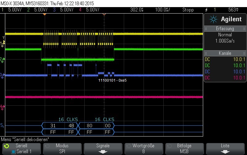

Nachdem der I2C funktioniert hat, habe ich mich nochmal dem SPI
gewidmet.
Mit dem "SPI (3 WIRE SERIAL)" scheint der SPI auch zu funktionieren!
Wenn ich das DATA_FORMAT-Register (Adresse 0x31 - siehe obigen Link zum
ADXL345) mit 0x4B (Bit6 - SPI; Bit3 - FULL_RES; BIT1/0 - RANGE)
beschreibe und danach z.B. die Device ID aus Register 0x00 (0x80 =
Read-Befehl + 0x00) lesen möchte bekomme ich das angehängte Signal
zurück. Das Signal selbst stimmt (11100101 - 0xE5), nur leider die Pegel
nicht.
Ich vermute dass das irgendwie mit Pull up/down Widerständen
zusammenhängt...
Meine Versuche den Ausgang als Input/Output zu deklarieren brachten
leider keine Veränderung. Ausschließen würde ich, dass der ADXL einen
Defekt hat, da der I2C immer noch tadellos funktioniert.
Hat jemand eine "schnelle" Idee woran das liegen könnte?
Möchte vermeiden den ganzen Code zu posten. Wenn es jemand auf seinem
Board testen möchte, dann lade ich ihn allerdings gerne hoch.
zander

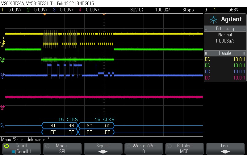

Gast #4011258
Das meinte ich ja mit der "Pull up/down"-Geschichte.
Aber wie "inaktiviere" ich den FPGA während der ADXL das Signal treibt?
Datenblatt zur SPI (ab Seite 107):
[[www.altera.com/literature/ug/ug_embedded_ip.pdf]]
Zum Lesen/Senden steht der Befehl "alt_avalon_spi_command" zur
Verfügung, aber ich sehe nicht, wie ich darin den Master aktiv/inaktiv
schalte...

Gast #4019571
Das DE0Nano-Board unterstützt nur eine 3-wire-SPI, siehe Bild im Anhang
(Quelle:
ftp://ftp.altera.com/up/pub/Altera_Material/12.1/Boards/DE0-Nano/DE0_Nan
o_User_Manual.pdf  S.22). Daher habe ich nur eine Datenleitung zur
Verfügung.
Ich verwende die vom Hersteller vorgegebenen Signalnamen, daher die
I2C-Namen für die SPI-Verbindung. Etwas unglücklich, gebe ich zu...
Ich verwende zudem das Qsys Modul zur 3-wire-SPI über welches ich dann
im C-Programm des NIOSII sende und empfange.

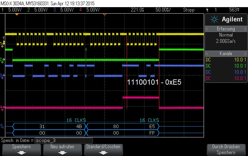

Gast #4088621
So Prüfungen erst mal rum, jetzt konnte ich mich wieder dem Thema
widmen...
Lothar, deinen Vorschlag habe ich so nicht 1:1 umgesetzt, aber als
Grundlage verwendet. Ich habe die C-Bibliotheksfunktion des "3-wire-spi"
(int alt_avalon_spi_command(...)) als separate Unterfunktion angelegt
und an der Stelle im Programmcode, an welcher GELESEN wird einen freien
Port im C-Programm auf HIGH gesetzt (in meinen Fall GPIO_0(31)), welchen
ich im VHDL-Programm wie von dir vorgeschlagen überwache.
Hier der Code:
  spi_hardware_umschalter: process(GPIO_0(31))
  begin
    -- als Ausgang definieren
    if (GPIO_0(31) = '1') then
      direction <= '1';  -- Input
    -- auf HIGH Impedanz / Datenrichtung umschalten
    else
      direction <= '0';  -- Output
    end if;
  end process spi_hardware_umschalter;
  Data_In <= I2C_SDAT;
  I2C_SDAT <= Data_Out when direction='0' else 'Z';
Und HURA!!! :-) es funktioniert endlich, wie man den Bildern entnehmen
kann.
Info zu den Bildern:
Kanal gelb - Takt
Kanal grün - Chip-Select
Kanal blau - Datenkanal
Kanal pink - Zustand von GPIO_0(31), meinem "Umschalter".
Jetzt verstehe ich auch warum der Master in Richtung des Slave selbst
beim Lesen etwas "schreiben" muss -> damit der Takt aufrechterhalten
wird! Hatte mich im Programm gewundert warum beim Lesen 1byte lang 0er
geschrieben werden, aber jetzt ist das auch klar!
Was ich abschließend nur nicht durchdringe ist, warum der Datenkanal
(blau) einmal nach dem Lesen der DeviceID auf HIGH bleibt, während er
beim Lesen des Registers wieder auf Low geht... Aber das betrifft ja
glücklicherweise nicht das Schreiben und Lesen auf dem SPI.
Villeicht, weil ganz zum Schluss nochmal das erste Bit ausgegeben wird?
