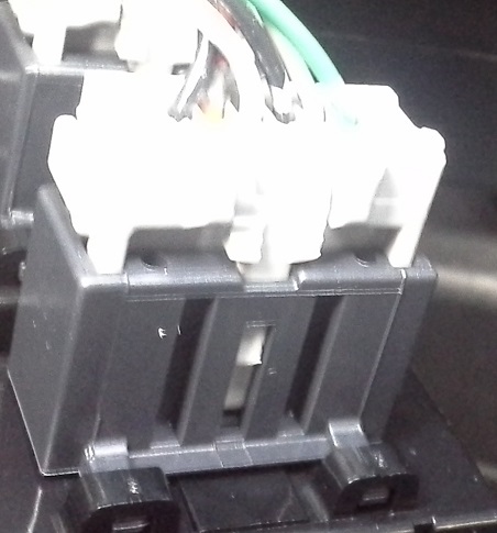

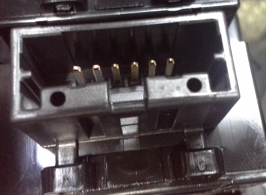

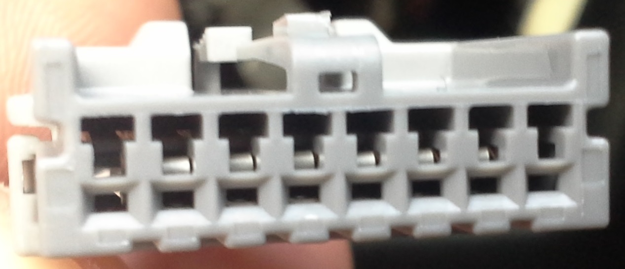

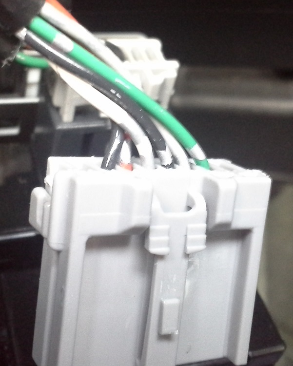

Hallo zusammen, vielleicht kann mir ja jemand bei meinem Problem weiterhelfen: Ich suche eine Bezugsquelle für diesen Stecker und die passende Buchse (beides für Kabelmontage). Verbaut ist das ganze in einem Nissan Qashqai am Taster für die Start-Stop-Automatik. Vielen Dank für hilfreiche Hinweise ;) lg Chris

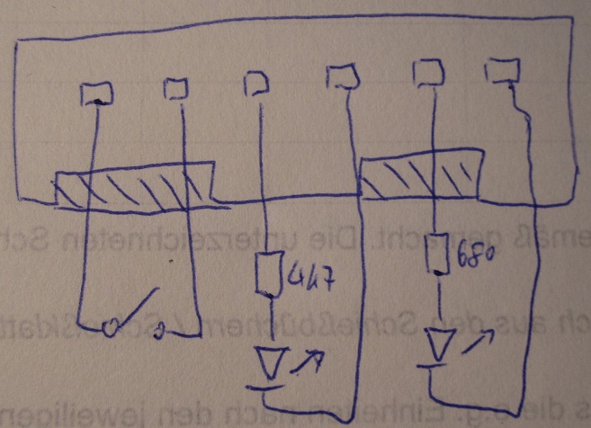

Rufus Τ. Firefly schrieb: > Wenn sichergestellt ist, daß über den Stecker nur die Tasterinformation > geführt wird. Dafür hat er aber ein paar Kontakte zu viel. Der Taster besitzt auch noch eine LED, trotzdem hast du natürlich Recht, dass da (scheinbar) zu viele Kontakte sind. Die Kontaktbelegung muss ich natürlich noch herausfinden. Ich nehme aber nicht an, dass im Tastergehäuse ein µC o.ä. sitzt, das wäre wohl zu teuer bei 4 Tastern direkt nebeneinander an dieser Frontblende. Rufus Τ. Firefly schrieb: > Wozu kauft man sich ein Auto mit Start-/Stop-Automatik, wenn man die > dann konsequent abschaltet? Gibt es Mengenrabatt an der Tankstelle? Das Auto gibt es leider nicht ohne Start-Stop-Automatik, die ist mit einigen hundert Euro Pflichtausstattung. Die Spritersparnis durch eine Start-Stop-Automatik ist praktisch nicht relevant, insbesondere dann nicht, wenn die Ampelintervalle wie in meiner Gegend dafür sorgen, dass ständiges Anhalten und erneutes Anfahren auf Hauptstraßen nötig ist. Permanentes Beschleunigen und Bremsen benötigt deutlich mehr Sprit als kurze Leerlaufzeiten des Motors mit Standgas. Gegen diese absurde Automatik spricht desweiteren noch erhöhter Verschleiß von Anlasser, Motor, Getriebe, Turbolader sowie eine deutlich verkürzte Batterielebensdauer. Alleine die entstehenden Mehrkosten für neue Batterien dürften die Spritersparnis bereits übertreffen. Guest schrieb: > Allerdings würde ich mal bei einer Nissan-Werkstatt anfragen, ob die das > Feature nicht einfach software-mäßig deaktivieren können. Das sollte > eigentlich schon möglich sein. wie "Gast" anmerkte, ist das laut Händler leider nicht möglich. Fabian F. schrieb: > Citroen C4 > Aircross-mittlere Ausstattung 27000€ Ob "Citroen" jetzt so viel besser klingt als Qashqai ist allerdings fraglich :) Fabian F. schrieb: > Schneid das Kabel hat einfach durch und Löte sie dann mit Stoßverbindern > zusammen: Das werde ich dann wohl machen, am liebsten wäre mir halt die elegante Lösung mit Zwischenkabel gewesen ;) lg Chris

Mal zurück zur Frage: Fotografiere die beiden Stecker doch mal so, daß das Herstellerlogo und die Steckernummer klar zu erkennen ist oder schreibe die Zahlen ab und male das Logo nach - dann kann dir eventuell wirklich geholfen werden. Gruß

Bussard schrieb: > Mal zurück zur Frage: > Fotografiere die beiden Stecker doch mal so, daß das Herstellerlogo und > die Steckernummer klar zu erkennen ist oder schreibe die Zahlen ab und > male das Logo nach Leider sind keinerlei Angaben auf dem Stecker zu sehen. Herr Sauber schrieb: > Wenn man ein vernünftiges Auto kauft hat man bei jedem Start Stopp > Vorgang selbst in der Hand ob das Auto ausgeht oder nicht. > Bremse nur soweit drücken das das Auto steht und die Auto Hold Funktion > an geht. Auto Bleibt an. Das funktioniert nicht bei richtigen Autos, sondern nur bei Automatik-Fahrzeugen. Bei richtigen Autos müsste man auf der Kupplung stehen bleiben, was erstens anstrengend und zweitens schädlich für das Ausrücklager ist. Fabian F. schrieb: > Bei so Kleinzeugperipherie ist es schon meistens noch Digital-IO. Habe den Schalter jetzt mal ausgebaut und geöffnet, es ist kein Controller drin. 2 Kontakte sind der Taster, und dann 2x 2 Stück für 2 LEDs. Schaltplan dazu siehe Anhang (Draufsicht auf den festen Teil, wie im ersten Beitrag das vierte Bild) Ist also kein Problem, sich da mit nem Relais mit dranzuhängen. Ich werden dann wohl die Kabel abisolieren und dort dranlöten. lg Chris

Zur Abwechslung mal ein paar Fakten Der gesuchte Stecker ist von KET und heißt MG653254-41. Die Schwarze Buchse ist Custom made.

Da hast du wohl irgendwie was falsch verstanden. Welchen Sinn hätte es denn ein Relais an ein Buskabel zu hängen? Der Schließer des Relais kommt ganz einfach parallel zum Tastkontakt, das hat überhaupt nichts mit Bus zu tun. Der Strom für Mikrocontroller und Spule kommt von Zündungsplus (Klemme 15)

Cyclotron schrieb: > Zur Abwechslung mal ein paar Fakten > > Der gesuchte Stecker ist von KET und heißt MG653254-41. > Die Schwarze Buchse ist Custom made. Danke für die Information :) Hättest du zufällig auch eine Bezugsquelle? Ich habe leider nicht gefunden wo es die gibt. Lg chris

chris schrieb: >> Die Schwarze Buchse ist Custom made. > > Danke für die Information :) > Hättest du zufällig auch eine Bezugsquelle? Ich habe leider nicht > gefunden wo es die gibt. Beim Schrotthändler, die wird man wohl aus einem alten Auto ausschlachten müssen. Da kann man nur hoffen, dass jemand auf dem Heimweg von der Disco den Weg nicht mehr gefunden hat...

Schreiber schrieb: > Beim Schrotthändler Oder bei Nissan den (Teil-) Kabelbaum bestellen. Bei Ali brüstet sich ein Händler diverse Stecker von KET, darunter auch der gesuchte, liefern zu können. Allerdings wird dir die Abnahmemenge wohl nicht schmecken. Und dann bleibt das Problem mit der Buchse, denn es gibt keine.
