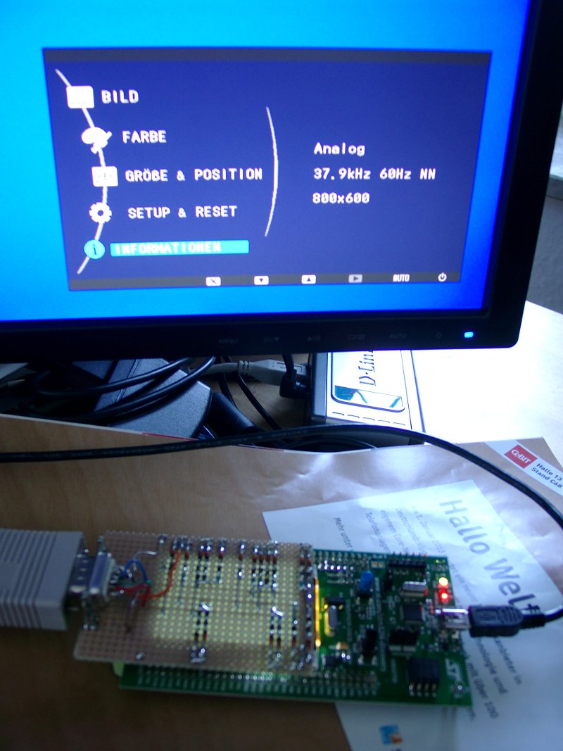

nach dem Motto, egal welches Display am uC, es könnte größer sein habe
ich mal ein VGA Shield für das STM32F429-Disco improvisiert. Da der
integrierte TFT Controller maximal 800x600 Pixel erlaubt habe ich das
mal ausgereizt. Die Software zum Initialisieren wurde von CubeMX
erzeugt, kompiliert habe ich anschliessend mit der 32k Version von Keil.
Das die Umsetzung mit Widerständen und 1N4148 Diode sehr preiswert ist
kann das vielleicht noch jemand anders interessieren ...
Jetzt muss ich mich nur noch etwas tiefer in die STM Libs einarbeiten
damit mehr als nur ein blaues Hintergrundbild zu sehen ist.

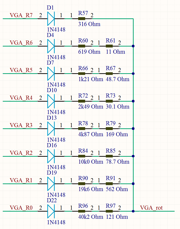

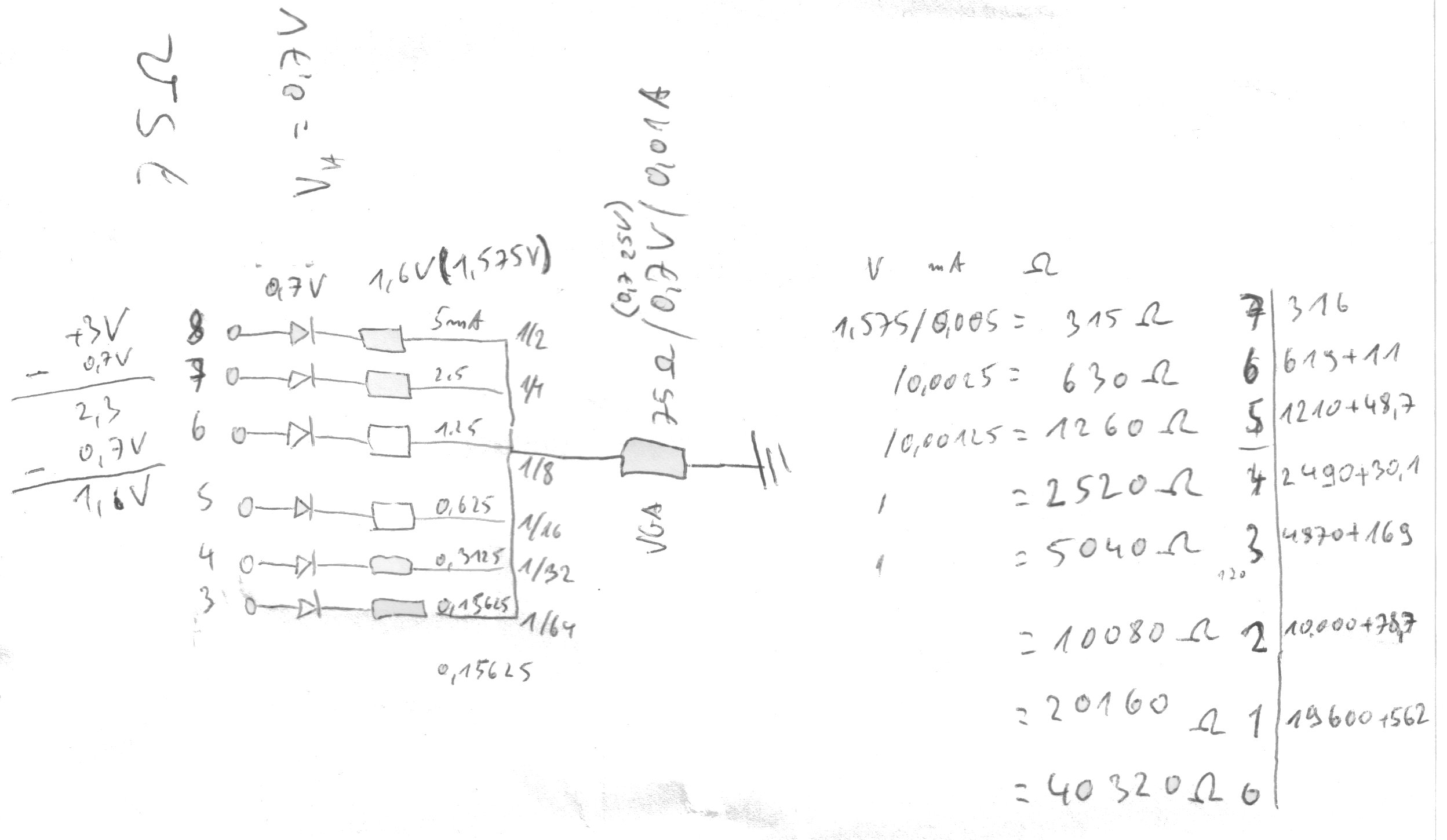

hier ist der Schaltplan und die Berechnung dazu. Die 1N4148 Dioden
werden benötigt, damit ein Pin, der auf low geschaltet ist, nicht die
Spannung einbrechen lässt. Ist halt kein R2R-DAC. Es muss für das VGA
Signal von 0 bis 0,7 Volt gewandelt werden, das Disco Board läuft mit
3,0V . Bei R2R ist der Pegel zu hoch, also musste ich es anders lösen.
Das VGA Farbsignal hat nicht nur eine Impedanz von 75 Ohm, sondern auch
einen ohmschen Widerstand von 75 Ohm (mit dem Multimeter leicht zu
überprüfen, R/G/B zu Gnd). Es ist im Prinzip nur ein Spannungsteiler,
dessen Teilerverhältnis durch das Zuschalten von mehr Leitungen geändert
wird. Die Gewichtung der Bits kommt durch die verschiedenen
Widerstandswerten zu Stande. Da der VGA Port einen fixen Widerstand hat
müssen die anderen Werte darauf angepasst werden.
Das Ganze ist eine unendliche Reihe mit 100% (10mA) = 50% + 25% + 12,5%
Da aber nicht unendlich viele Bauteile verwendet werden muss eine
endliche Reihe benutzt werden. Der Rest wird anteilsmässig auf alle
Widerstände aufgeschlagen, damit der Vollausschlag von 0,7 Volt erreicht
wird. Da der errechnete Widerstand in keiner E-Reihe zu finden ist habe
ich den Wert mit je 2 Widersänden in Serie angenähert.

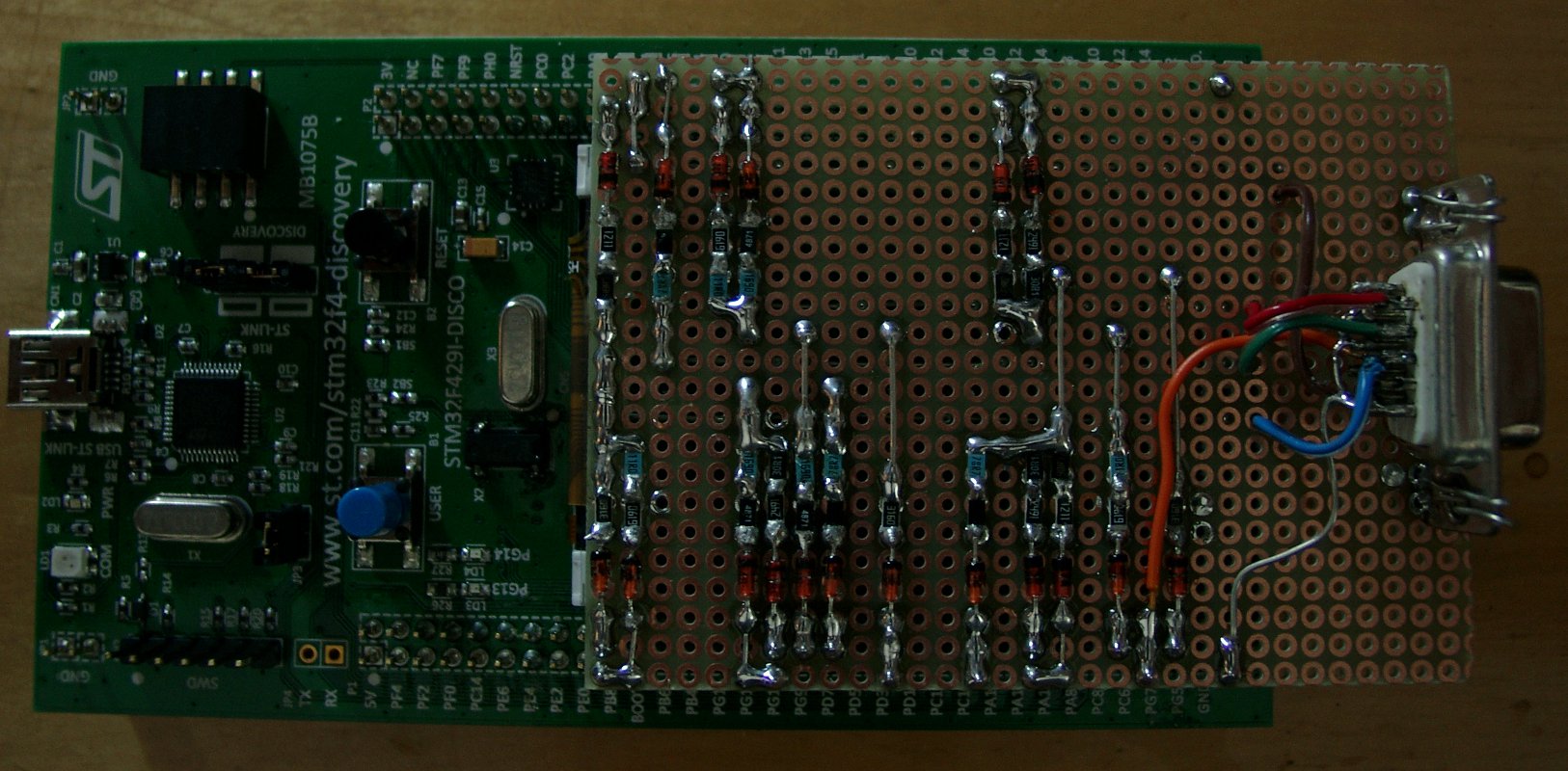

Im Schaltplan habe ich 8 Bit eingesetzt, das Disco Board hat aber nur
RGB- 6/6/6, ist also einfacher wie in der Berechnung zu sehen. Alle
Bautele sind übrigens auf der sichtbaren Seite, auf der Rückseite sind
nur ein paar Leitungen mit Silberdraht gezogen.
Als Diode habe ich die 1N4148 genommen, da das VGA Signal bei 800x600
mit 40 MHz taktet und die Diode ohne Verzögerung durchschalten muss.
Beim Nachbau muss man das beachten. Die 1N4148 hat da noch etwas
Reserve.

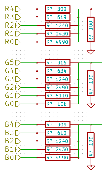

Danke für den Schaltplan. Ich arbeite gerade an etwas ähnlichem. Kein
VGA Shield aber auch VGA Ausgabe mit dem STM32F429. Die Dioden sind eine
interessante Idee, allerdings frage ich mich ob Parameter wie Forward
Voltage überhaupt mit 1% Genauigkeit im gewünschten Bereich liegen. Mein
DAC (siehe angehängten Schaltplan) besteht nur aus Widerständen und ich
habe natürlich berücksichtigt, dass wenn Pins auf Low sind man einen
zusätzlichen Widerstand zu Ground hat. Gegen die 75 Ohm zu Ground im
Bildschirm ändern 300 Ohm parallel aber auch kaum etwas. Der 40 kOhm ist

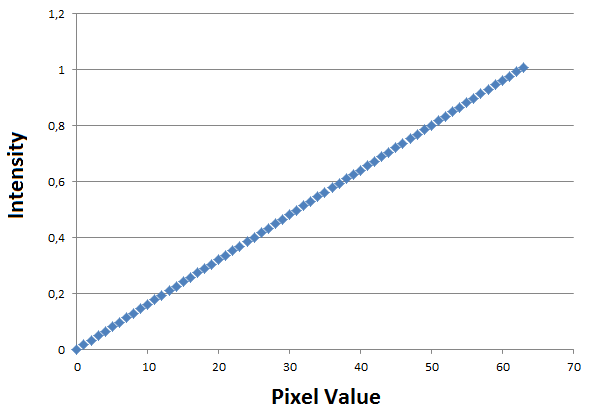

erst recht nicht mehr im feststellbaren Bereich. Ich habe die zu
erwartende Pixelintensität als Graph angehängt. Sieht für mich linear
genug aus. Das ist jetzt noch mit den idealen Widerständen, die es so
nicht gibt und mit Werten aus der E96 Reihe (wie im Schaltplan) ist es
etwas schlechter, aber noch gut genug.
Deine Serienwiderstände finde ich auch etwas fraglich. Übliche
Widerstände haben ja 1% Toleranz und bei 40k2 Ohm sind das ja schon 402
Ohm. Die 121 Ohm in Reihe dazu werden da nicht viel Unterschied machen.
Meiner Meinung nach macht so ein R2R-DAC mit 1% Widerständen nur bis
etwa 6 Bit Sinn.

Das ist ja gerade die Terminierung der Signale im Bildschirm. Ich habe
mich dazu entschlossen auch meine Ausgänge mit ~75 Ohm zu terminieren,
falls doch noch Signale vom Bildschirm zurück reflektiert werden. Der
tatsächliche Widerstand zu GND hängt natürlich wieder davon ab welche
Pins auf Low sind, und liegt irgendwo zwischen 60-100 Ohm.
