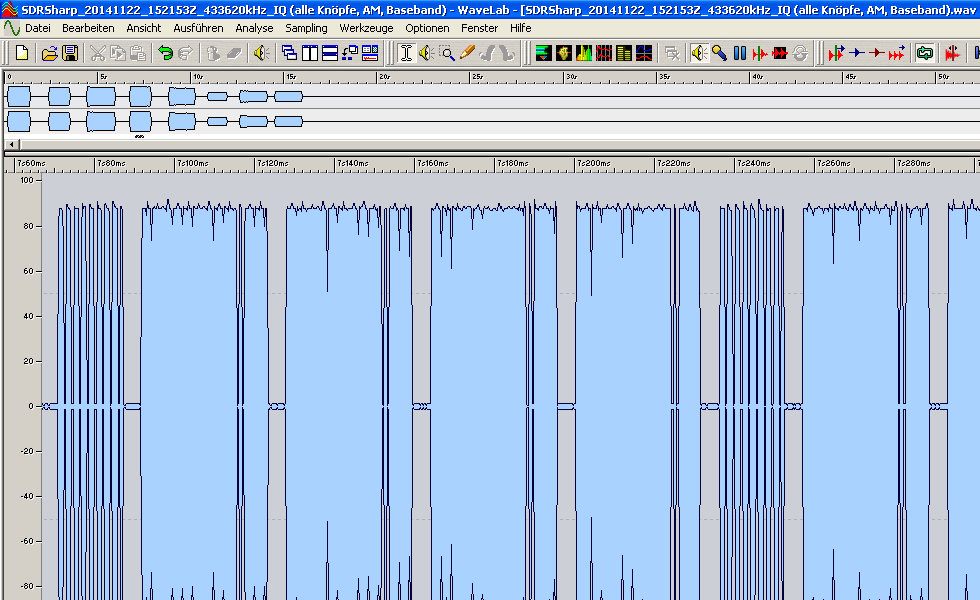

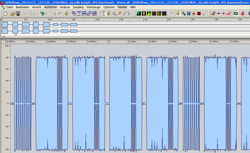

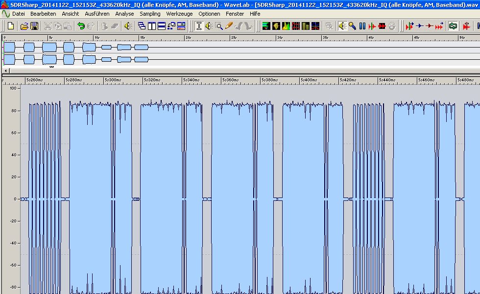

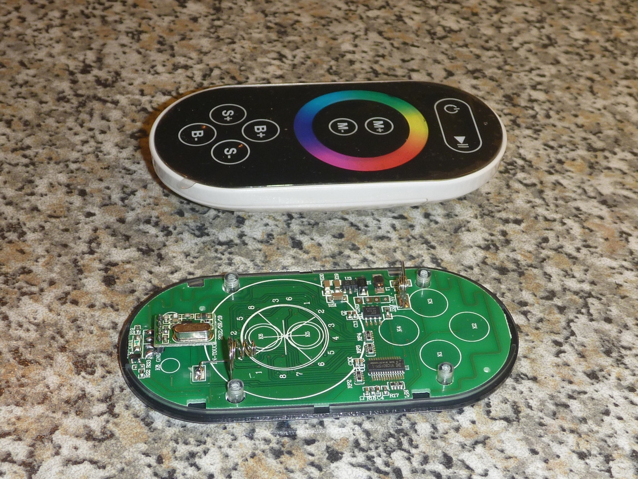

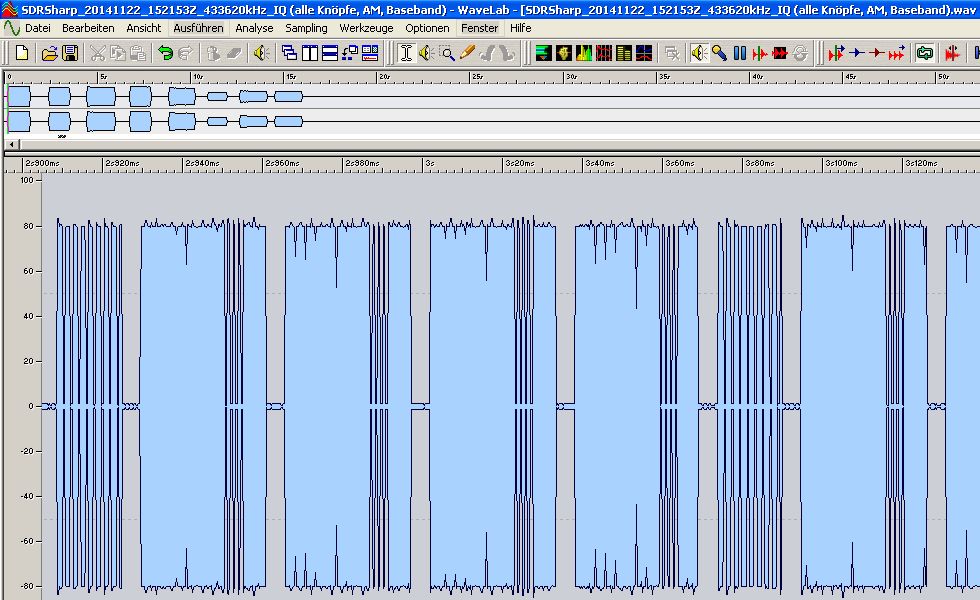

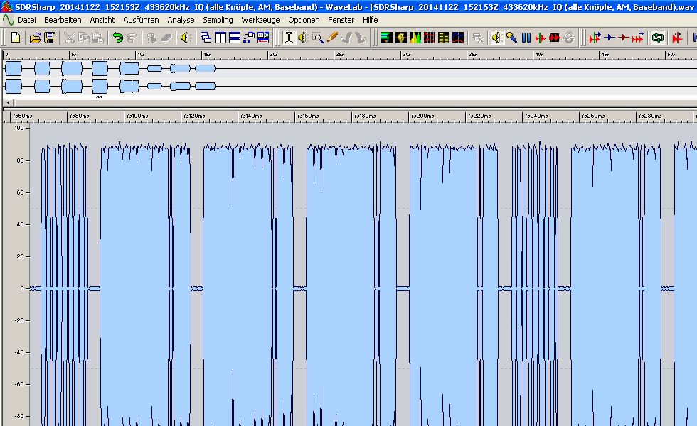

ich habe zwei baugleiche Fernbedienungen (siehe Bild im Anhang), deren
Code ich gerne auslesen und mit einer MCU auslesen möchte.
Mit SDR# habe ich die von den Fernbedienungen ausgesendeten Signale
aufgezeichnet (in den Bildern dargestellt ist jeweils der Druck auf
einen von drei unterschiedlichen Knöpfen der Fernbedienung).
Kennt jemand das Protokoll, das die Fernbedienung verwendet?
Kann ich mit dem folgenden Bauteil die Signale der Fernbedienung lesen
und dann mit einer MCU auslesen:
http://www.avc-shop.de/433Mhz-Sender-Empfaenger-Superregeneration-Modul-FS1000A-XY-FST-XY-MK-5V
Wenn ja, welche Signale kommen aus dem Empfänger? Bereits digitale? Oder
muss ich den Ausgang des Empfängers an den AD-Wandler der MCU
anschließen?

ohne weiter zu schauen erkennt man sofort das deine messung zu langsam
ist um irgendetwas zu erkennen. Das was du dort sihst sind gerademal die
"Datenpakete" die einzelnen bits sind nicht zu sehen
Schneller messen ggf mit einem avr und nicht mit der Soundkarte

Aber der Code, den ich im Audiomuster erkenne, scheint mir sehr komplex:
Immer vier "normale" Pakete und dann ein kurzes Paket im Anschluss. Ob
sich das so einfach auslesen lässt?
@ Sven:
Ich habe nur den groben Zoom-Faktor verwendet, weil man darin - glaube
ich jedenfalls - gut erkennen kann, dass das Nutzsignal in den
"normalen" Paketen zu stecken scheint. Die haben nämlich, je nach Knopf,
eine andere Einkerbung zum Ende hin.
Anbei habe ich einmal die urspünglichen Samples beigefügt
(vorausgesetzt, dass dieses Forum .wav-Dateien auch als Anhang
gestattet, sonst schiebe ich einen DropBox-Eintrag nach).
