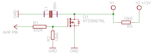

Noch vergessen, auf meiner Platine ist ein NTD5867NL FET drauf, da ich
den nicht her bekomme, suche ich daher für diesen einen geeigneten
ersatz.
Das ganze ist so geschaltet mit dem Atmega32L / 3.3V

#3895402
Soweit man den Plan entziffern kann, passt die Schaltung für einen
N-Kanal MOSFET. Bei 3 V muss ein LL Typ sein, d.h. eine Threshhold
Spannung so im Bereich 0,5 - 1,5 V ggf. noch gerade so 2 V.
Der  IRFR5505 hilf mit 3 V Versorgung für den µC nicht weiter,
jedenfalls nicht ohne extra Treiber. Zumindest in der Schaltung passt
ein P-Kanal nicht.
Gast #3895411
Hab das mal eben nachgezeichnet, so sieht das ungefähr aus.
Durch welchen Fet kann ich den NTD denn ersetzen? hab bis jetzt noch
nichts wirkliches gefunden, die IRF bringen mich leider auch nicht
weiter...
Wäre um hilfe echt dankbar :)
Gast #3895540
Als Last wirst du sicher nicht nur R3 mit seinen 10Ω dran haben. Falls
du eine größere Last mit PWM schalten möchtest, sollte R1 deutlich
kleiner sein und es muss nicht ein 0,1%-Typ sein. R2 kann gerne um einen
Faktor 10 größer sein.
Und wenn du dir angewöhnst, Schaltpläne so zu zeichnen, dass "+" oben
und "-" unten ist, wird es auch übersichtlicher (C1 senkrecht und rechts
parallel zu Q1).
