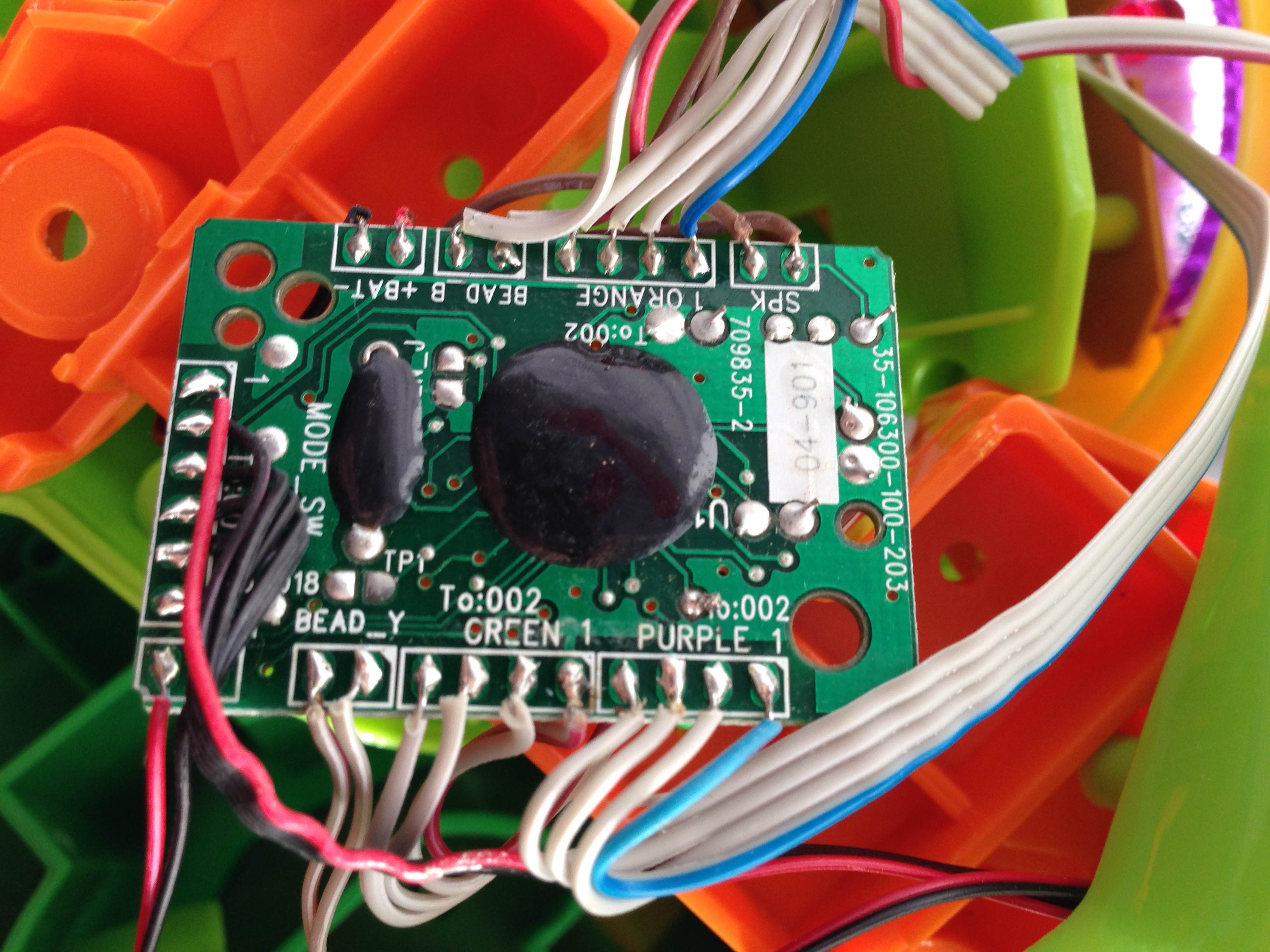

ich habe hier ein Spielzeug meiner Tochter, eine Schildkröte die Musik
spielt und durch ein paar Schalter Geräusche macht.
Leider spielt die Musik nur noch an und fängt dann an eine Schleife von
ca 1 Sek zu spielen, quasi wie ein Sprung in einer Schallplatte.
Es ist vermutlich nicht so einfach hier eine Fern analyse zu machen,
aber vielleicht ist das ja doch naheliegender als ich denke, einen
VErsuch ist es Wert, meine Tochter würde sich ziemlich freuen.

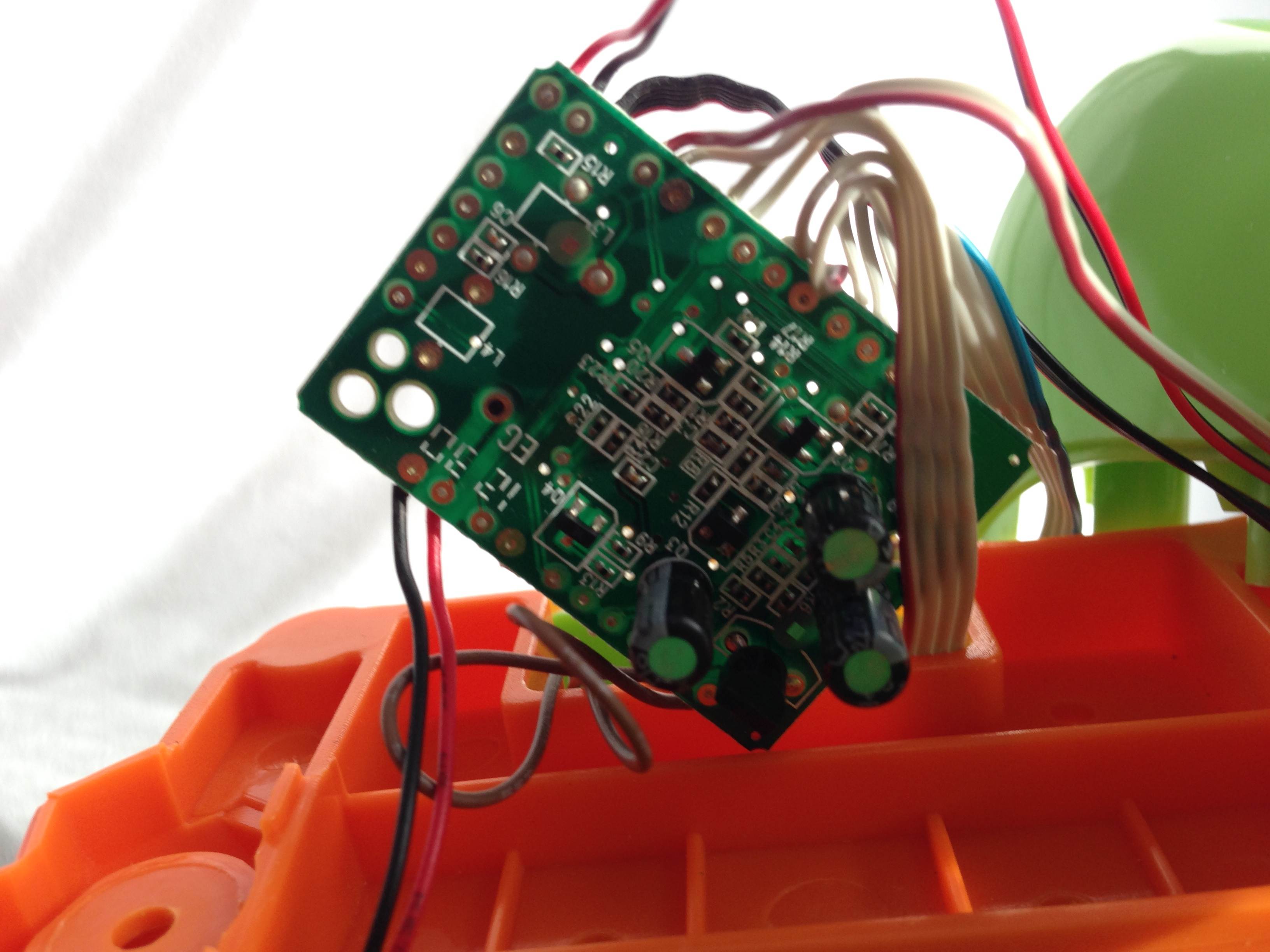

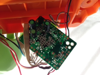

Ich habe mal Fotos von der Platine gemacht. Daran angeschlossen sind
einige Taster mit LEDs und der Lautsprecher.
Kann es an den Kondensatoren liegen? Die sehen zwar noch intakt aus,
aber manchmal sieht man das ja leider nicht.
BG
Thorsten

1) neue Batterie einlegen? Besser geworden?
  Falls möglich Stromaufnahme messen.
2) Kontaktflächen von den Tasten und Schaltern säubern.
 Bei Kindern kommt oft mal Feuchtigkeit rein. Falls soetwas passiert ist
auf Restspuren untersuchen die evt einen Kurzschluss bilden könnten.
#3895813
ich tippe auf Kabelbruch, der im Adresszähler ein oder mehrere Bit
totlegt. Interessante Verarbeitung: durchkontaktierte Anschlüsse für die
Leitungen mit draufgepappten Kabeln.
Unter der schwarzen Chipabdeckung könnten Bonddrähte gerissen sein, in
dem Fall wäre ein Reparaturversuch aussichtslos.
