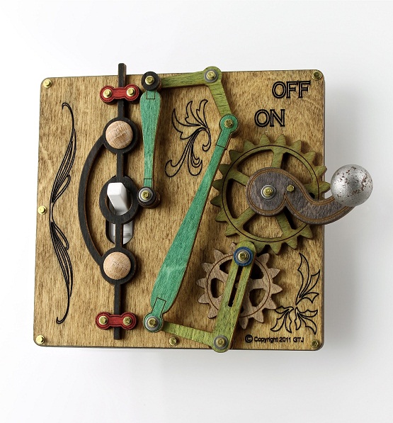

Es muss übrigens nicht so schick sein wie diese US-Version der
komplizierten Lichtschalterbetätigung (und die haben auch keine
Toggle-Funktion):
http://www.greentreejewelry.com/steam-punk-light-switches/

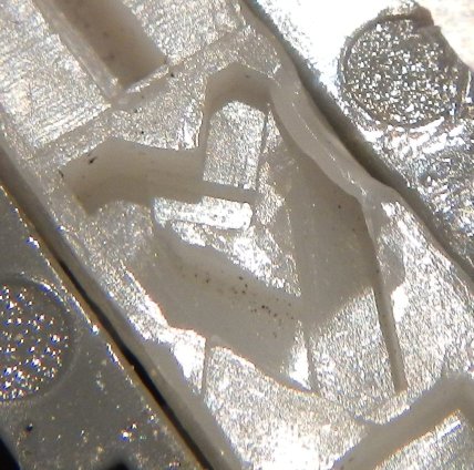

Also der "Betätigungsfinger", egal wie er angesteuert wird, soll
abwechselnd links und rechts auf den Wippschalter drücken.
Das wird in jedem Schalter mechanisch irgendwie gelöst, der auf
Knopfdruck abwechselnd ein/aus schaltet. Das sind z.B. die in
Nachttischlampen oder in Schnurzwischenschaltern oder die von mir
genannten Zugschalter. Ausserdem die Drucktaster wie sie schon in alten
Röhrenradios unten hinter den Elfenbeintastern saßen. Manchmal auch mit
"Schlafauge".
Heute eher selten zu finden, Conrad Nr. 701606 war oft als Netzschalter
in TV-Geräten zu finden. Auf der Abbildung ist der kleine Runddraht oben
zu sehen, der in dieser Flip-Flop-Mechanik üblicherweise steckt. Er
schlägt durch zwei schiefe Ebenen abwechselnd nach links oder rechts
aus.
Diese Konstruktion könnte man etwas größer auch z.B. in Holz aufbauen,
damit die Funktionsweise deutlicher zu sehen ist.

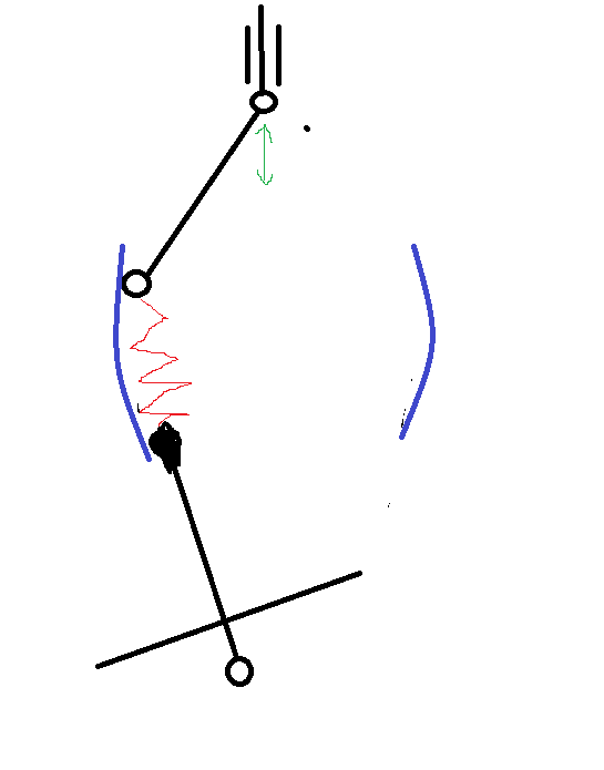

von Henrik V. (henrik_v)
Elektrisch wäre ein zusätzlicher Kreuzschalter (ggf als Relais) sicher
die richtige Lösung.
Eine evtl. mechanische Lösung hab ich mal skizziert.....
Wippe unten, Feder rot, Blau Gehäuse,
Viel Spaß beim Basteln
Sorry, Bild zweimal ..

von Macheniker (Gast)
Verstehe ich noch nicht ganz. Ist das in Ausgangslage? Wenn ich oben
draufdrücke, drücke ich die Feder zusammen - aber es tut sich dann
nichts. Oder wirkt die Federkraft dann soweit von links nach innen, dass
die Wippe umklappt? Das wär' nicht schlecht!
von Schreiber (Gast)
Treffer. bei sachgerechter Gestaltung der blauen Kurven wirkt die Kraft
so, dass der Schalter umkippt. Beim Loslassen der Schubstange mit
Linearführung (das Teil ganz oben) springt der Stab zwischen diesem und
der Feder auf die rechte Seite um. Somit kann man beim nächsten
Betätigen wieder schalten, genau wie bei einem Druckschalter.
Die Feder wird hier übrigens als Druck- und als Zugfeder genutzt.
Alles in allem eine geniale Konstruktion. :-)

von Michael B. (alter_mann)
Macheniker schrieb:
> Oder wie hast du dir das gedacht?
Uns würde beim Helfen helfen, wenn wir wüßten was Du Dir so gedacht
hast.
Schon oben zu Fragen, ob man die Frage nicht liest/versteht - ts ts ts!
Ich für meinen Teil habe bis jetzt nicht erfaßt, welches Problem Du
lösen möchtest. Ich sehe nur, daß Du ein Problem schaffen willst.
Der Steampunkswitch oben verwandelt eine Drehbewegung in ein
hin-und-her, wie es umgekehrt in jedem Kolbenmotor passiert.
Gesucht ist aber eher ein Flipflop-"Frequenzteiler", zweimal hin-und-her
am Eingang bewirkt einmal hin-und-her am Ausgang. Dort wird dann mit
"hin" links auf die Wippe gedrückt, mit "her" rechts.
Die skizzierte Federmechanik scheint mir das tatsächlich auszuführen,
obwohl ich sie noch nicht ganz verstehe.

Herzkurve war schon ein guter Begriff, der Runddrahtstift im
Druckschalter fährt von oben gesehen so eine ähnliche Bahn. Wichtig sind
die beiden Ecken in der Kurve, in denen der Stift ausruhen kann.
Ausserdem würde ein herzförmiges Teil aus Sperrholz dekorativ aussehen.
Dazu kommen aber in der dritten Dimension noch zwei Sägezähne pro
Umlauf, die verhindern dass der Stift falsch zurückläuft.
Anbei Bilder (-> Public Domain) zum Schalterprinzip "Zustandsmaschine
mit 3D-Herzkurve". Interessant, auch wenn es mein "Problem" nicht löst.
Die Feder drückt den Drahtstift in Sichtachse auf die Bahn.
Die Stiftbewegung auf dem "Sägezahn" ergibt die beiden
Zustandsübergänge.
Das erste Bild ist zu groß geraten, bitte löschen. Anbei etwas kleiner.
Die Rampen und Sprünge (Freilauf ~ Diode) im Herz kann man aber nur
erahnen. Im Video habe ich das Licht seitlich gesetzt, damit man am
Schatten des Drahtes die Höhe sehen kann.

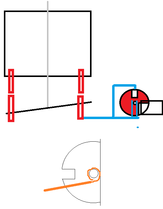

Eine andere Idee: Wieder ist die Schalterstellung auch der
Informationsspeicher. Zwei geeignet geformte Scheiben behindern die
Schalterfunktion in Ruhestellung nicht. Sie werden, zB über ein
Gummiband, auf den Schalter gedreht und ertasten die Schalterstellung.
Die zuerst berührende Scheibe (Wippe oben) rutscht nach oben, blockiert
und kann dann Kraft zum runterdrücken aufbringen.
Ist noch keine fertige Lösung.... , da ich das Problem ja nicht habe :)
von Andreas D. (rackandboneman)
Wenn man einfach einen Betätigungsarm, zB aus Hartgummi, einseitig an
einer rotierenden Achse festmacht (Schrittmotor), kann dieser in beiden
Richtungen in den Schalter greifen und durch Weiterdrehen auch völlig
aus dem Weg genommen werden...
Henrik V. schrieb:
> Eine andere Idee
Habe ich noch nicht nachvollziehen koennen, ich versuch's am WE nochmal.
Danke aber.
von Joachim B. (jar)
Christoph Kessler (db1uq) schrieb:
> so ähnlich könnte der Betätigungsfinger aussehen, "eiskaltes Pfötchen"
https://www.youtube.com/watch?v=mBnVHOLlin4
Also deine Skizze verstehe ich leider immer noch nicht, aber der Gedanke
soll wohl sein, dass der Betätiger die hochstehende Seite der Wippe
betätigt, aber die untere Seite nicht, indem er bei der unteren Seite in
die Aussparung der Scheibe eintauchen kann, während die obere Scheibe
gedreht ist, so dass er über die Scheibe die Wippe herunterdrückt?
Die Scheiben bewegen sich also auf/mit der Wippe, und sie sind federnd
mit der Wand verbunden, so dass sie gedreht werden, wenn sie "oben"
sind. Wenn sie "unten" sind, ist die Feder entspannt, und die Scheibe
ist ein Ruhelage, d.h. die Aussparung orthogonal zur Wand.
Hat den Vorteil, dass die Federkraft nicht entscheidend für die
Betätigung der Wippe ist.
Wenn ich das richtig verstanden habe, könnte die Scheibe auch ein
"Schieber" mit Schlitz sein, was etwas flacher zu realisieren ist,
nämlich nur etwas höher als der halbe Ausschlag der Schalterwippe.
Der erforderliche Weg ist etwas größer als die Betätigerbreite. Die
Schieber können also kurz sein. Es ist eigentlich gar kein Schlitz
erforderlich (macht die Führung komplizierter) sondern der Schieber kann
einfach aus dem Weg bewegt werden. Mhh..
Sehr schön, Dank und weiter so :-)
