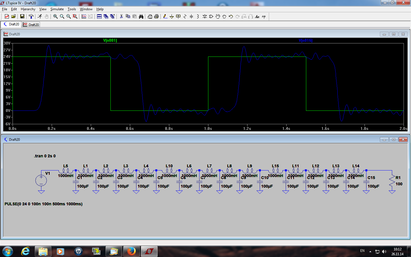

stehe vor dem Problem, einen Impuls im dreistelligen ms Bereich zu
verzögern. Hört sich vielleicht simpel an, ist es aber nicht, weil ich
nur die Signalleitung habe und eine Stromversorgung für evtl. IC's nicht
vorhanden ist.
Wie könnte man sowas am geschicktesten realisieren?
Tschüß, der Peter
von Peter (Gast)
Mit Zeitverzögert meine ich das das Signal zeitlich versetzt werden soll
(Pulsweite muss gleich bleiben)

Es ist ein Rechtecksignal 16V 1Hz Pulsweite 500ms
von hmm... (Gast)
Kannst du die 16V etwas belasten? Falls ja,könnte man über einen
Vorwiderstand und eine Diode einen Kondensator laden und sich notfalls
über einen ldo oder eine zenerdiode versorgen. Mit 2-3mA aus den 16V
könnte das gehen.

16V->Diode->1kOhm ->470uF, an den Kondensator kommt ein ldo deiner
Wahl,am besten einer mit möglichst geringem Eigenverbrauch. Daraus
speist du dann den Monoflop, etc. Das Signal müsstest du eventuell
Pegelmässig an die erlaubte Eingangsspannung vom Monoflop anpassen und
mit dem Ausgang einen Transistor ansteuern der die 16V durchschaltet.
von Max D. (max_d)
Ich würde mal sagen 16V gleichrichten, glätten und über LDO einen
kleinen uC füttern. Der liest dann die Signale ein und gibt sie wieder
aus.
Der Cap zur Glättung muss halt die 0.3s überbrücken in denen keine
Spannung am Eingang ist aber der Ausgang liefern muss.

Das mit dem ldo verstehe ich nicht, wofür soll der hier gut sein? Der
Ne555 verträgt schon die 16V.
Einen verzögerten Flanken Anstieg bekomme ich schon hin hin, nur die
Puls Dauer ist nicht in der Länge wie des Eingang pulses, sondern
verkürzt um die Verzögerung.
von Düsendieb (Gast)
Du nutzt das Eingangssignal um einen Kondensator über eine Diode zu
laden.
Der speist dann die Elektronikschaltung zur Impulsverzögerung und mit
einem Transistor schaltest du dann auch die Kondensatorspannung um damit
das Ausgangssignal zu machen.
Dieses hat dann natürlich etwas weniger Spannung als die 16V des
Eingangssignal. Von Nix kommt halt nix.
Das geht natürlich nur wenn die Eingangssignale lang genug sind um den
Kondensator zu laden damit die Schaltung erst mal ans leben kommt.
Musst halt die geforderten Infos für die Randbedingungen liefern.

Für eine Elektronikschaltung am Ausgang brauchst Du auf jeden Fall
Energie. Am besten nimmst Du die vorhandene Leitung als Energie-
übertragungsleitung und modulierst auf die DC-Spannung Deine
Impulse dann mit z.B. +-10% Amplitude drauf. Energie und Impulse
lassen sich dann am Ausgang leicht voneinander trennen.

von Bernd K. (prof7bit)
Peter schrieb:
> aber wie könnte man es am optimalsten machen?
Besorg Dir 150000 km Supraleiterlitze (zweiadrig, verdrillt), wickel sie
auf eine Rolle und schalte sie dazwischen. Das sollte funktionieren.
PS: Achte drauf daß Du es am anderen Ende ordentlich terminierst,
Wellenwiderstand der Leitung deren Datenblatt entnehmen.

Man muss aber jetzt nicht unbedingt 150000km Leitung nehmen. Wenn man
weiss wie die Leitung das Signal verzoergert mittels Laengsinduktivitaet
und Querkapazitaet (Telegraphengleichung) kann man das auch nachbilden
mittels Laufzeitkette.
Ist allerdings mit Aufwand verbunden, aber wer krude Anforderungen hat
muss auch krude Loesung nehmen.
