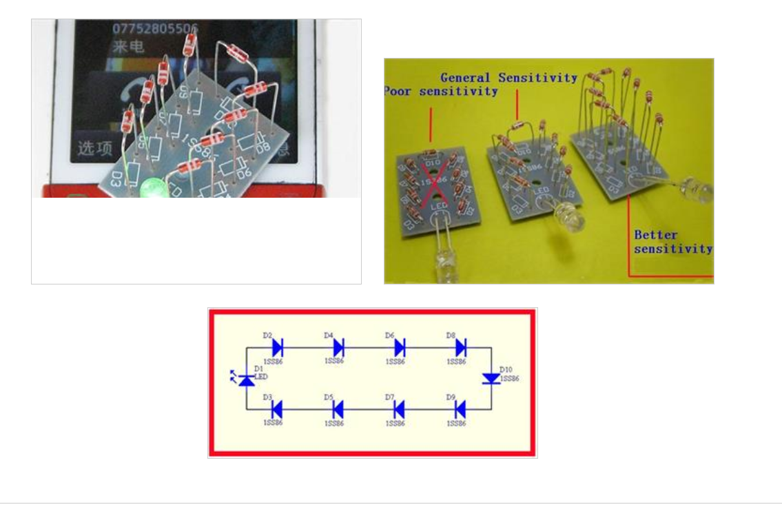

Ich habe bei meinem Streifzug durch ebay gerade einen interessanten
Bausatz gefunden. Siehe Bild und Link:
http://www.ebay.com/itm/NO-Need-Power-Mobile-Phone-Signal-Flash-Light-Radiation-Power-DIY-Kit-21-28MM-/231361408228
Anscheinend dienen die Schottky-Dioden gleichzeitig als Antenne und als
Demodulator.
Das Design wirft aber doch ein paar Fragen auf:
- Warum werden so viele Dioden in Serie benötigt? Anscheinend, damit man
die Vorwärtsspannung der LED erreicht?
- Könnte man die Antenne nicht auch effizienter gestalten?
Geht es noch einfacher? Mit einer roten LED (Vf kleiner) könnte man
zumindest ein paar Schottky-Dioden einsparen?
