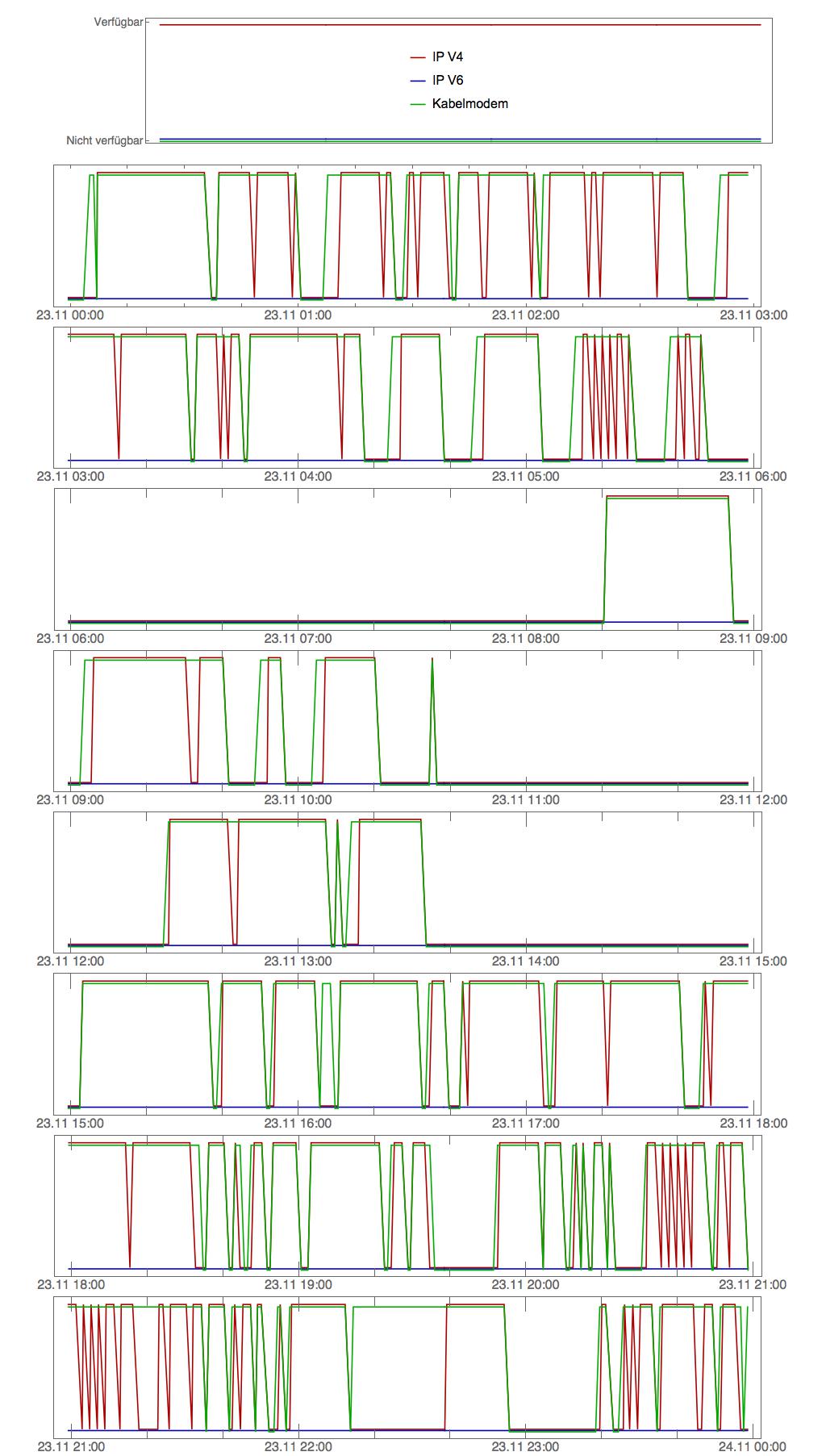

P.S. Zum Amüsement für euch hänge ich mal meine Internetverfügbarkeit
an, für mich natürlich eher nicht zu lachen. Diese Aufzeichnung würde
ich halt gern noch um eine a/b Messung ergänzen.
In Endeffekt soll mir die Dokumentation Rückendeckung bei der
vorzeitigen Kündigung geben.
