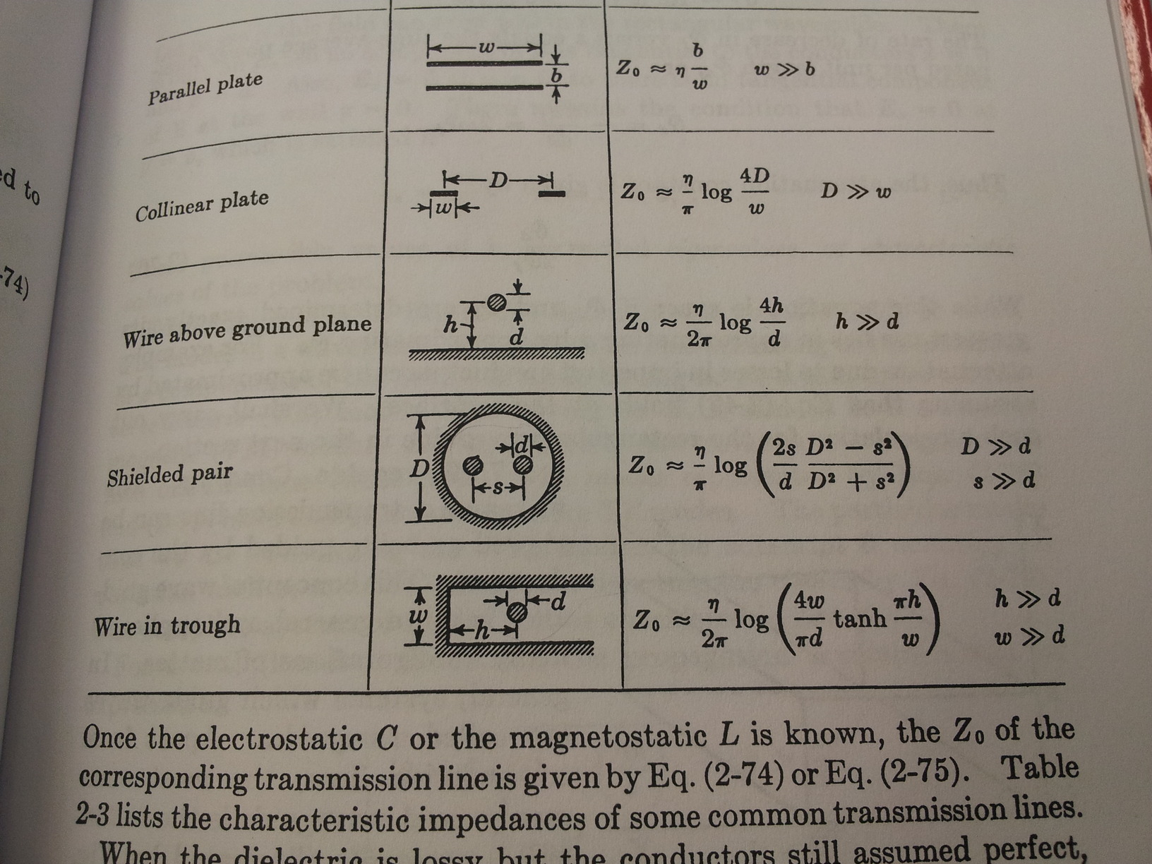

hier mal ein Bild aus dem "Harrington".
(R. F. Harrington, Time-Harmonic electromagnetic fields). Die Herleitung
lasse ich mal weg. ;-)
Gruss
P.S.: mit Handy hochgeladen, daher u.U. keine berauschende Qualität...

Wo ist
 geblieben?
Da das Dialektrium nicht nur aus Luft besteht fehlt auch noch
von Tobias P. (hubertus)
Nee, das ist in der intrinsischen Impedanz eta enthalten:

serg_ley schrieb:
> Stimmt die Formel
> denn überhaupt,
Schreib da mal anstelle von µ_0 die Wurzel(epsilon_r) hin und vertausche
klein a und klein d !
A wie Abstand, d wie (kleiner) Durchmesser
von serg_ley (Gast)
Vielen Dank erstmal! Zumindest ist bestätigt, dass die uns gegebene
Formel nicht stimmt.
Ich habe die Harrington-Formel mal für ein Profibus-Kabel
durchgerechnet.
eta = 243,1      mit mü_CU = 1 (ca.) und eps = 2,4
Der Logarithmus wird 1,56 mit a bzw. s = 2,55mm, D = 5,1mm und d =
0,64mm.
Z = 121 Ohm
Die Größenordnung passt, aber es müssten doch 150 Ohm bei gegebenen
Dimensionen sein (der andere Kabeltyp hat 120Ohm). Rechenfehler?
Praxiseinfluss nicht bedacht?
@foo
Die Vertauschung der Zuordnung...kein Wunder, dass es nicht klappt.
So komm ich auch auf 121 Ohm, ist also nur die zusammenfassende
Vereinfachung von oben. Schöne Sache.
Du musst beachten: Harrington ist ein Ami, die schreiben log  und meinen
ln ;-)
Des Weiteren ist für die intrinsische Impedanz das mü und epsilon des
Dielektrikums einzusetzen, d.h. mu=mu_0 und
epsilon=epsilon_0*epsilon_r
Ich denke so sollte es dann passen.

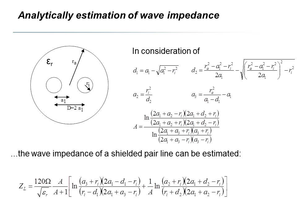

von DL4BM (Gast)
probier' mal die Formel im Anhang.

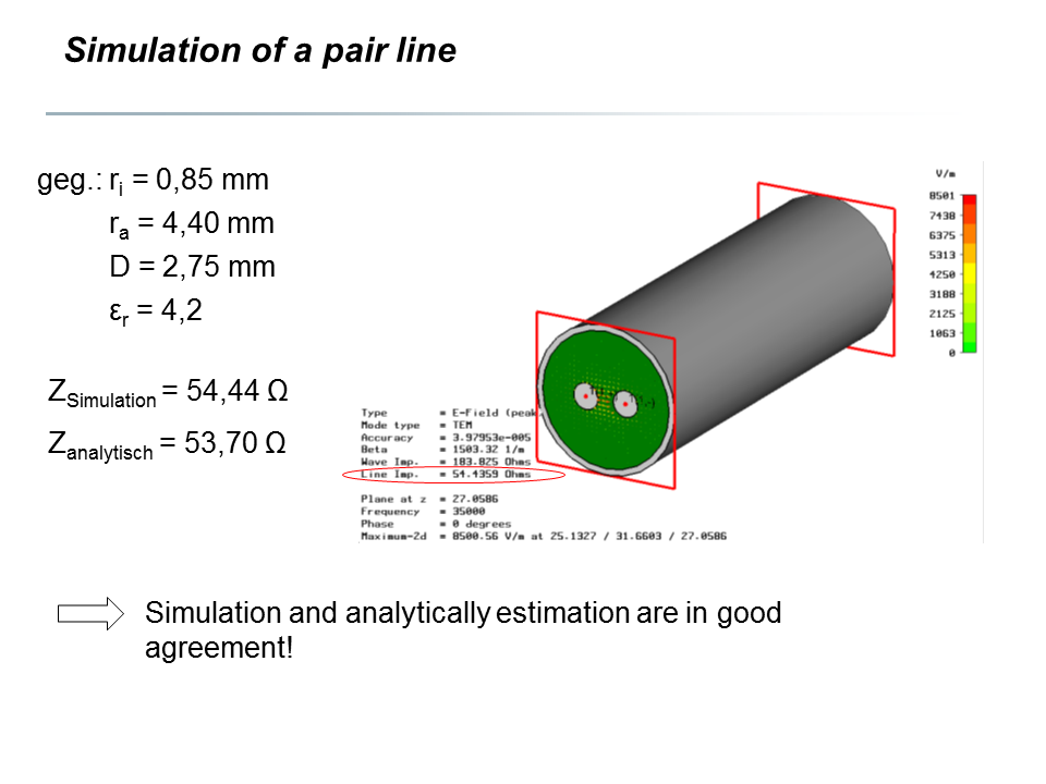

von serg_ley (Gast)
...1
von serg_ley (Gast)
Mit was wurde das simuliert?
Kupfer geht rein theoretisch mit seinem sigma in die Impedanz mit ein.
Aber da Kupfer ein sehr guter Leiter ist, kann man den Einfluss
vernachlässigen.
Für die Phasengeschwindigkeit gilt:
auch hier wieder deshalb, weil mu_r=1 ist.
von DL4BM (Gast)
Die Formel entstammt aus dem Zinke-Brunswig; wenn ich mich recht
erinnere, wurde diese mit Spiegelladungen hergeleitet.
Die Simulation erfolgte mit CST Microwave Studio.

von Zinke_Brunswig (Gast)
Falls noch von Interesse, anbei ein Auszug aus dem Zinke-Brunswig mit
der Herleitung der Impedanz.
